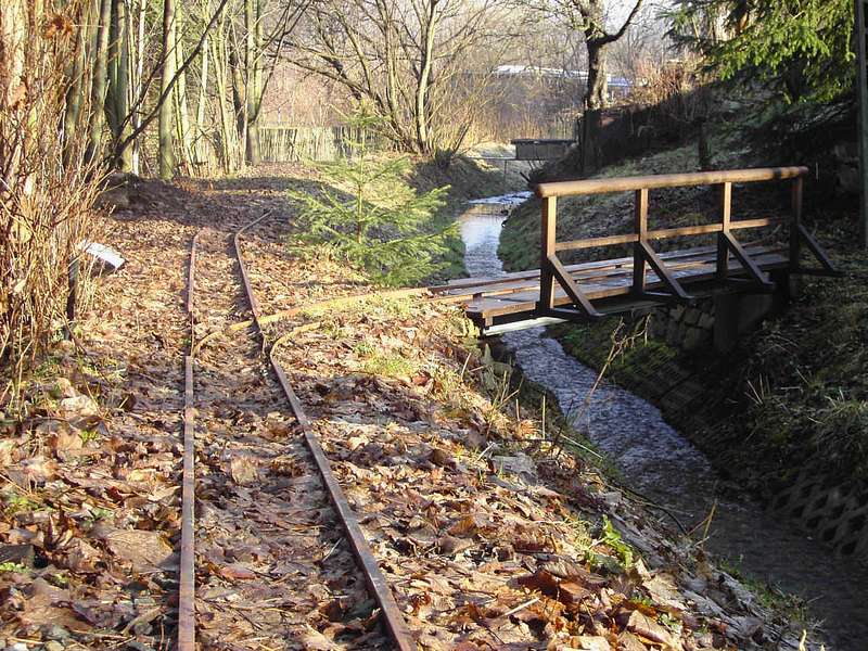

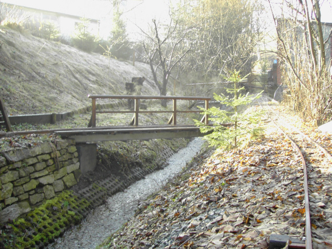

Nach fünfeinhalb (!) Monaten Winter sind nun auch die letzten Reste des Katastrophenpulvers von den Gleisen verschwunden, so daß ständig gefahren werden kann.
Wer den Tag nutzen will, muß früh aufstehen. Gegen 7 Uhr bot sich mir im dann schönsten Sonnenaufgang folgender Anblick:
Ostermorgen06 (maschinist)
Ostern06 (maschinist)

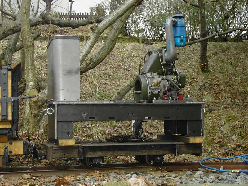

Die sich im Bau befindliche Ns 1 war bisher auf hölzernen Arbeitsböcken aus Baumarktbeständen aufgebockt. Letztere sind altersschwach und die Lok schwer geworden, so schwer, daß ich den Rahmen zum Schluß immer an die Laufkatze gehängt habe, denn man will ja die Nachbarn nicht wecken, bloß weil einem ein Stück Blech auf die Füße gefallen ist.
Anfangs wollte ich eiserne Arbeitsböcke komplett aus gewalztem U-Profilen bauen, doch wie es der Zufall so will, fiel mir eine Kofferaumladung Teile für ein Schwerlastregal in die Hände, die bloß noch abgeholt werden brauchte. Zusätzlich gab es noch 4 Spannzwingen zum rechtwinkligen Fügen von Bauteilen dazu.
Nach dem Eintreffen wurde alles erstmal in den Holzkastenkipper umgeladen.

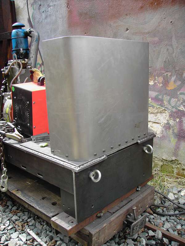

Zunächst wurden sämtliche Anschraubwinkel (20x20x3) für die noch zu fertigenden Aufbauten abgelängt, gebohrt und am Rahmen angeschweißt.
Führerstand und Motorvorbau werden aus 2 mm starkem Stahlblech gefertig, ist zwar nicht ganz maßstäblich, läßt sich dafür aber noch mit der Elektrode schweißen und ist für den rauhen Feldbahnbetrieb besser geeignet, als Dosenblech, daß man dann ständig ausbeulen darf.

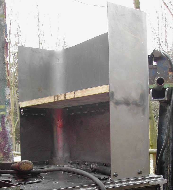

Zunächst habe ich mich an den Bau des Führerstandes befaßt. Den Zuschnitt für die gebogene Rückwand habe ich mir ganz traditionell auf einer Schlagschere zuschneiden lassen, nachdem ich mir vorher die genaue Länge entlang der neutralen Faser errechnet hatte.
Da mir keine Rollenbiegemaschine zur Verfügung stand, erfolgte das Biegen über einer entsprechenden Holzform. Die auftretende Rückfederung macht ein behutsames Nachbiegen erforderlich. Dabei ist schon aus optischen Gründen eine Knickung unbedingt zu vermeiden, da diese kaum mehr rauszubekommen sind, schließlich soll die Lok erst im Einsatz "gealtert" werden :wink:
F_hrerstand01 (maschinist)
Nach dem Biegen wird die Rückwand mit Schraubzwingen genau fixiert und die Schraubenlöcher angezeichnet. Nach Ankörnen, Bohren und Entgraten kann das Blech zum ersten Mal angeschraubt werden.
F_hrerstand02 (maschinist)
F_hrerstand03 (maschinist)
Im nächsten Schritt werden die Auflagen für die Sitzbank angeschweißt. Die Sitzauflage aus 19 mm starkem Fichtenholz wird dann mittels Schloßschrauben M5x25 an den Auflagen befestigt.
F_hrerstand04 (maschinist)
F_hrerstand05 (maschinist)

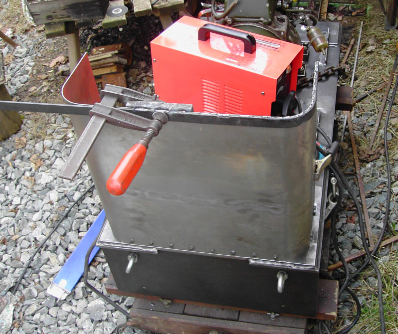

Jetzt wo die Rückwand ausreichend ausgesteift ist, kann an der oberen Kante entlang eine Zierleiste aus Flachstahl 4x20 angebracht werden. Das Biegen erfolgt diesmal direkt am Material und zwar zunächst in Höhe der Sitzbank, um die Rückwand nicht auszubeulen. Auch hier ist leichtes Nachbiegen von Hand und mit Augenmaß notwendig.
F_hrerstand06 (maschinist)

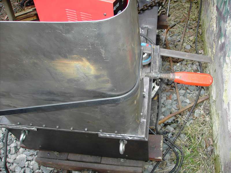

Im Anschluß wird die Leiste mittels Schraubzwinge fixiert und einseitig an der Oberkante geheftet. Stückweise wird jetzt weitergebogen und geheftet.
F_hrerstand07 (maschinist)
F_hrerstand08 (maschinist)
Abschließend wird die Leiste mit einer durchgehenden Naht angeschweißt und sauber verschliffen. Auch die Ecken werden erst zum Schluß abgerundet.

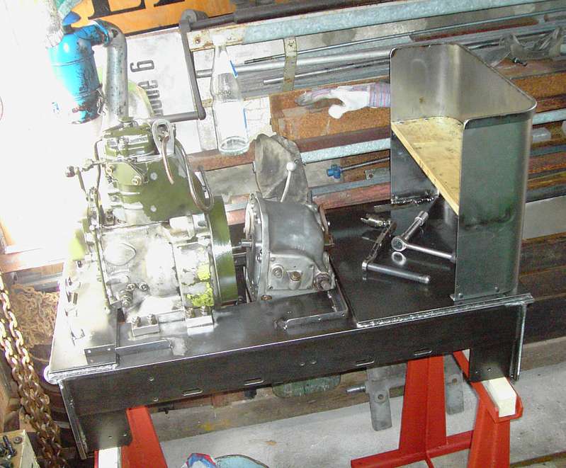

Kurz bevor alles fertig war, begann es dann doch zu tröpfeln und so wurde die Lok in die Werkstattgefahren und auf die neuen Arbeitsböcke gehoben.
Ns_1_aufgebockt (maschinist)
F_hrerstand10 (maschinist)
