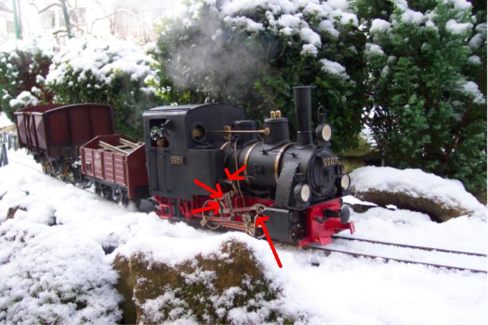

Zu erst mal die Lok wie ich sie habe.
Und dann hat Flachschieber mir ein Bild von seiner, die er mal restauriert hat geschickt.
Ich habe jetzt mal die Teile für die Steuerung mit roten Teilen markiert.
Es fehlt der Führungsbalken für den Kreuzkopf
und ab dem Schwingenstein alle Umlenkhebel zur Umsteuerung, incl. der Welle auf die andere Seite.
Wer helfen kann mit Abmassungen, Zeichungen usw. sei geküsst.
Regner hat leider nichts mehr, auch keine Zeichungen mehr.

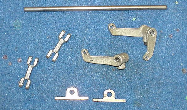

Ersatzteile habe ich auch siehe Bild .
Preis nur am Telefon unter 02426 902490
Gruß aus dem R.AW Nörvenich
