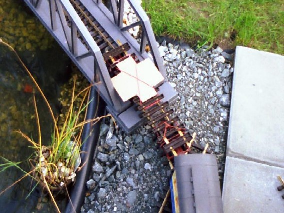

Platztestfahrt (E.G. and W. R.R.)
Platztest mit Schablone
Die Kurvengängigkeit habe ich mit einer Schablone ausprobiert. Zwei Holztrucks mit einer Schiene drauf und die Pappe drauf fertig.
Die Abmessungen habe ich der >WP&Y-Caboose 901< nachempfunden.

Re: Bau eines Tunnels / Tunnelprofil?
Hallo Joachim,
um sicher zu sein, habe ich mir aine Schablone gebastelt. Ein Brett in einer Länge und Breite des längsten Wagens, montiert auf zwei Drehgestelle mit dem dazugehörenden Drehzapfenabstand dient mir als Schablone im Gleisbau. Bei Tunnel- und Brückeneingängen stelle ich diese auf die Schienen und kanngut prüfen ob das Ganze hiendurch geht. Ansonsten muss ich entweder die Gerade vor dem Eingan verlängern, oder der Gleisradiu vergrössern, je nach dem was sich lassen macht. Die angehängte DXF Zeichnung stell einen Wagen von L.ü.P. 18500mm, eine breite von 2650mm und einen Drehzapfenabstand von 12830mm im M 1:22.5 auf einem R2 Radius von LGB dar. Du siehst, einen rechten Ueberhänger.
Gruss, Manfred
Gruss, Manfred
