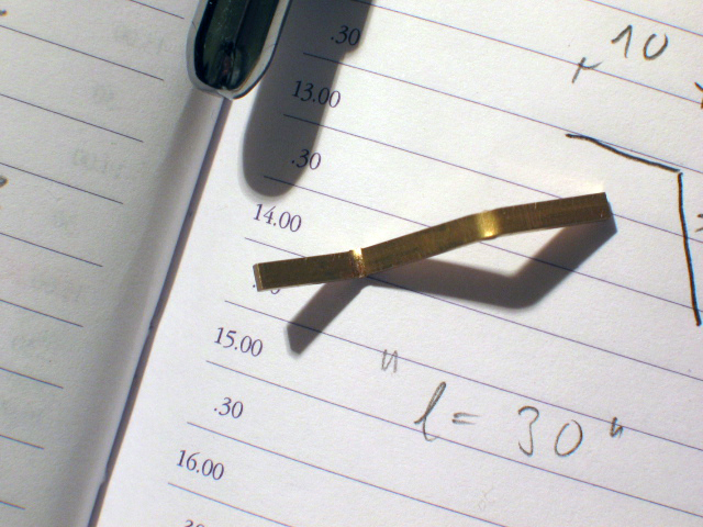

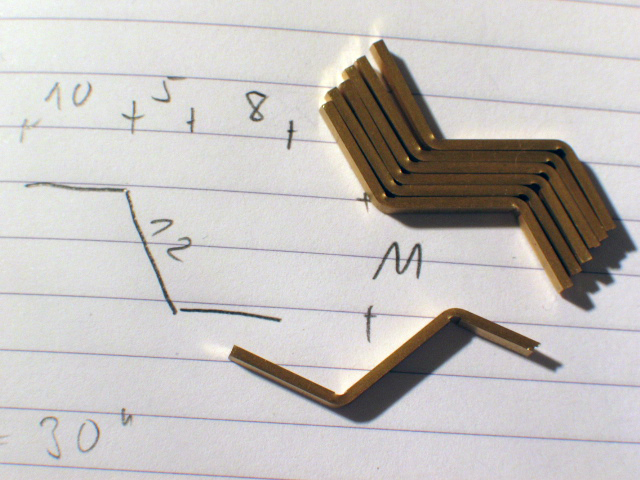

bei meiner derzeitigen abendlichen Beschäftigung stand ich vor der Aufgabe, mehrere möglichst identische Z-Profile aus Messing zu Trittstufenhaltern zu biegen. Die Lösung ist sicherlich nicht neu, aber es kann auch nicht schaden, dies hier zu posten.
Zunächst habe ich die MS-Profile 1x2 mm auf die passend Länge geschnitten. Anschließend habe ich dort, wo das Profil geknickt werden soll, mit der Säge eine ca. 1/10 tiefe Biegekante eingebracht. Das geht mit einer Tischkreissäge mit höhenverstellbarem Sägeblatt sicherlich ebenso gut wie mit einer Puksäge. Wichtig ist, die Biegekante im Innenradius anzubringen, also dort, wo beim Biegen das Material gestaucht wird. Andernfalls wird das Profil beim Biegen reissen.
Abschließend habe ich die Profile nach Augenmaß mit einer Flachzange gebogen. Korrekturen beim Biegen "zurück" sollten wegen Bruchgefahr auch nur sparsam erfolgen. Für meine Ansprüche sind die Profile hinreichend ähnlich geworden, aber seht selbst.
Die Arbeit wäre noch einfacher gewesen, wenn ich das Profil vor dem Schneiden für das anschließene Löten angeschliffen hätte :oops:

das Biegen und "nicht Brechen" geht oft noch etwas einfacher, wenn man das Messing zuvor mit der Flamme ausglüht. Dadurch wird das Messing weicher.
