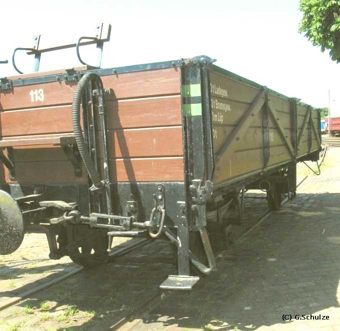

nach längerer Zeit geht es wieder mal los. Der Modell-Wagenbestand der Bielefelder Kreisbahnen soll vervollständigt werden, diesmal durch den Wagen
BK116 bzw.HK113 heute DEV 113.
Der Rahmen ensteht aus Ms-Profilen und Ms-Gußteilen. Der Aufbau aus 1,5mm (Klappen) bzw. 2,mm (Boden) Sperrholz, eingefasst in Ms-Profilen.
Den Baufortschritt werde ich jeweils durch Wort und Bild darstellen.
Hier die ersten Bilder von Vorbild und Modell, mehr Bilder sind in meiner
Galerie.
MfG Gerhard
