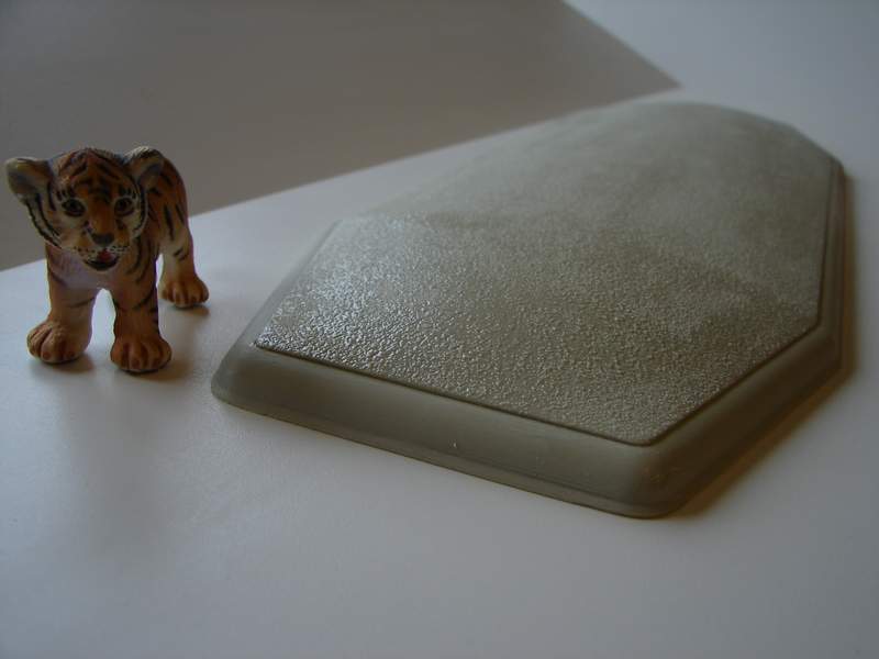

Detailaufnahme des von Winfried gefrästes Urmodells mit "strukturiertem" Dach

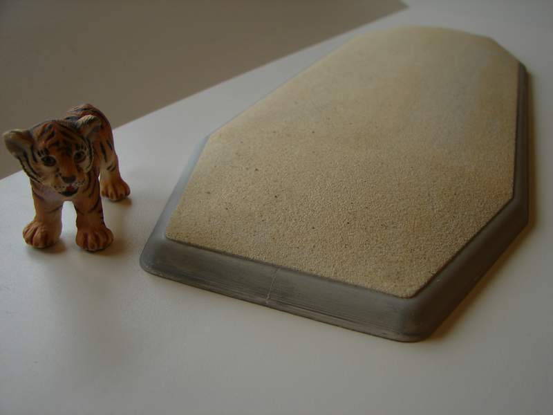

Gesamtes Dach als Urmodell

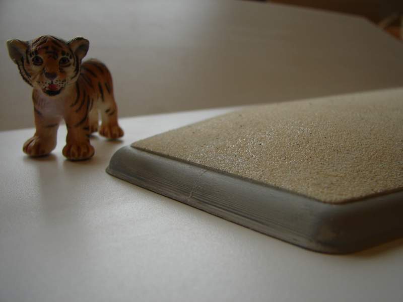

Detailaufnahme eines Reprodaches
Mein "kleiner Freund" bewacht die Dächer in meiner Abwesenheit, damit niemand die feine Kante am Rand zerstört. Hoffentlich hält sich auch der Paketdienst daran.

falls sich einer an dem hohen Materialeinsatz stört.
Die Ursache bin ich und man kann sich dann gern bei mir beschweren. :evil:
Das Dach mußte ich aus Platzgründen in 8 Teile zerlegen.
Damit schied für mich ein rückseitiges Räumen des Urmodells aus. Eine größere Fräse, die meine 3D-Dateien hätte verarbeiten können, stand nicht zur Verfügung.
Es gab noch einen Ausweg, der mir sicher sympathischer gewesen wäre.
Ihr spart etwa 10-15 Teuros an Material.
Ich gebe dafür meine A5-Fräse in Zahlung und hole mir eine A3-Fräse.
Die verbleibenden Kosten schlage ich auf die einzelnen Dächer drauf.
Macht für jedes Dach etwa 100 Teuros.
Wenn alle dem gefolgt wären, hätte ich ein neues Buntbahnprojekt ins Leben gerufen.
Es soll da Triebwagen geben, die haben ein noch längeres Dach. :lol: :lol: :lol: Für eine neue Fräse :roll: :roll: :roll:
Ansonsten bin ich erstaunt, auf welch geschickte Weise man alten Vogelsand entsorgen kann.
