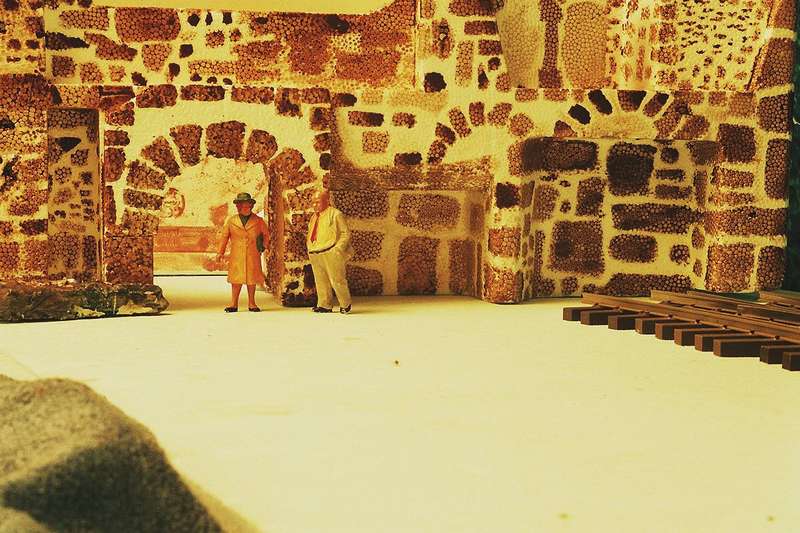

Während der Trassierung führt Erwin Kramer den Genossen Nikita über die
Baustelle und erläutert: "Also, Genosse Nikita, dort vor Deinen Füßen wird
das Stammgleis verlegt werden."

Die erste der nachstehenden Aufnahmen zeigt das Ehepaar C. vor dem Erbstück aus
dem deutschen Kulturgute.
Frau Nina, verdüstert (Oskar)
Frau Nina ist sichtlich verdrossen.
Sie versteckt vor ihrem guten 'Niki' ihre Enttäuschung nicht.
Sie hat noch die Worte des Übersetzers im Ohr:
"Schon in ur- und frühgeschichtlicher Zeit kamen Menschen nach Oberhof. Sie
nutzten einen Paßweg als Übergang über den Thüringer Wald."
"Auf der Höhe des Passes hatten später Ordensritter von der Johanniter-Komturei
in Weißensee ein Hospiz errichtet, das Reisenden in rauher Waldeseinsamkeit
eine Herberge bot."
"Die Johanniter nannten ihr Hospiz den 'Oberen Hof'. Um das Hospiz herum
siedelten sich Holzfäller, Köhler und Pechbrenner an. Sie wohnten, wie sie
zu ihrem Wohnort sagten, in 'Oberhof'."
"In der Reformationszeit verließen die Johanniter-Ordensritter das Hospiz.
Die Gebäude verfielen. Lediglich die bis heute erhaltenen massiven Reste
des einst so stattlichen Oberen Hofes erinnern die Nachfahren der einstigen
Holzfäller, Köhler und Pechbrenner daran, wie ihr Wohnort zu seinem
Namen kam."
Aber dann hatte sie schon nicht mehr zugehört, weil der Übersetzer sie und
ihren guten 'Niki' zu einen Rundgang um das Gemäuer genötigt hatte und sie,
auf dem Trümmerschutt einherwankend, auf ihre guten, neuen Schuhe achtgeben
mußte. Jetzt auch noch das Erinnerungfoto aus dem Urlaub, dachte sie erbittert.
Frau Nina drängte ihren guten 'Niki', den Rundgang abzukürzen, ja, ihn sofort
zu beenden. Der Übersetzer meinte später, das Wort 'Abbruch' aus Frau Ninas
Munde vernommen zu haben.
So kam es dann auch.
Das zweite und direkt hiernach folgende Foto zeigt eindeutig, dass das Gemäuer
quer über der Trasse errichtet wurde. Dies ist ebenso eindeutig der für den
Abriss des Gemäuers tatsächlich ursächliche Fakt.
Frau Nina wünscht Abbruch (Oskar)
In der Rückschau kann jedoch der Auffassung des Übersetzers ebensowenig
widersprochen werden. Ihr zufolge gab Frau Nina, - natürlich in der Sprache
einer ehelichen Beziehung chiffriert -, den Befehl zum Abbruch des ihr
Unbeqemlichkeiten, ja auch Gefährdung ihrer kostbaren Gesundheit und
auch der ihres guten 'Niki' verursachenden Gemäuers.

Die nun folgende Aufnahme zeigt erneut den uns bekannten Leitenden
Projektbeauftragten für den Wiederaufbau der GMB,
Genossen Nikita Sergejewitsch C. Er lehnt sich entspannt an den von der
Sprengung verschont gebliebenen Trümmerrest des einstigen 'Oberen Hofes'.
Zu seinen Füßen verläuft nun das Stammgleis. Damit ist nun das Stammgleis
im Bauabschnitt 'Sektion A' vollständig hergerichtet.
Stammgleis in Baulos \'Sektion A\' (Oskar)
