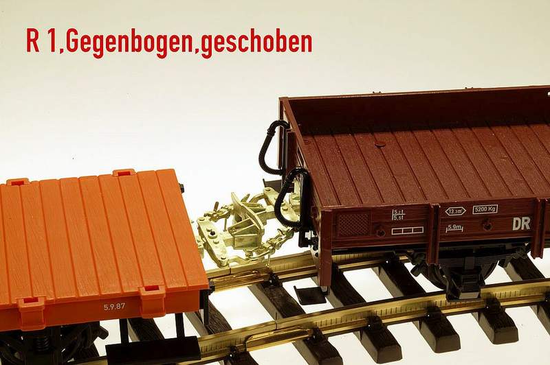

Im Pflichtenheft stand außerdem: "Rangieren im Gegenbogen R1"
Heraus gekommen ist dies:
rangieren (HarzerRoller)

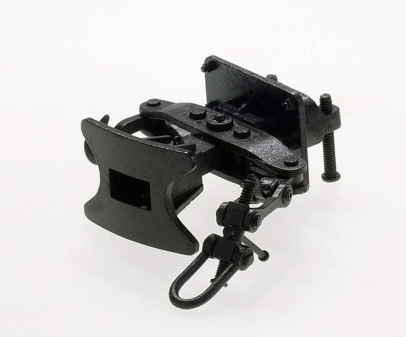

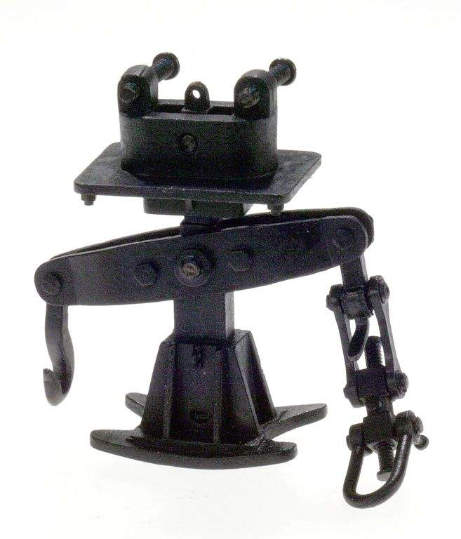

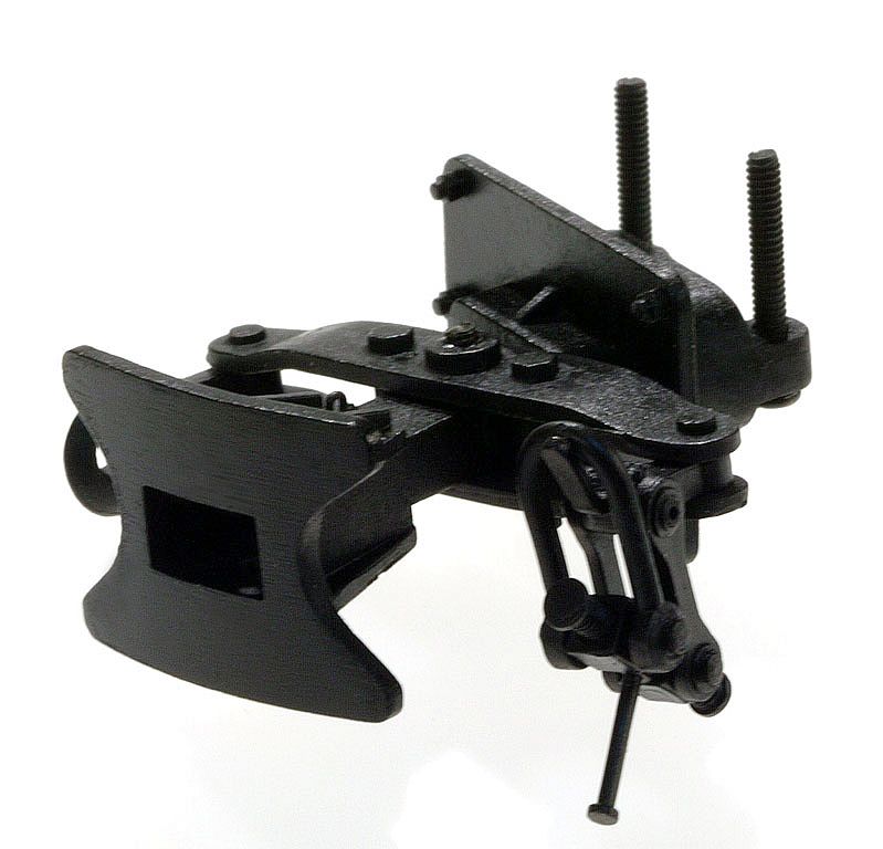

Und hier einmal im Detail
Kupplung4 (HarzerRoller)
Kupplung5 (HarzerRoller)
Kupplung6 (HarzerRoller)
Auch sehr leicht auszutauschen an handelsüblichen Fahrzeugen der Großserienhersteller, wie folgendes Foto beweißt:
Kupplung2 (HarzerRoller)
Dazu einfach den angespritzten Puffer entfernen und mittels zwei Schrauben von unten befestigen.
An ein Loch für einen Kuppelbolzen zur Befestigung der Kuppelbäume einschließlich einer Öse für die Kette wurde selbstverständlich auch gedacht. :P :P :P

Re: Balancierkupplung nach Harzer Vorbild
Beitrag von Blechbahner »
Schöne Teile, die mein Kupplungsproblem lösen könnten.
Wie sieht es denn bei 4achsigen Fahrzeugen oder 2achsern mit mehr Überhang aus? Die Wagen auf dem Foto sind ja noch recht kurz.
fragt der
Blechbahner
Erich
Beiträge: 389
Beitrag von Erich »
Hallo Blechbahner,
ich antworte mal stellvertretend für den Harzer Roller, ich hoffe es ist Ihm recht ?
Also, da ich die ersten Kupplungsprototypen im Test hatte, kann ich nur sagen:
''Deine Frage ist berechtigt, aber da die Kupplungen in der Pufferbohle der betreffenden Fahrzeuge schwenkbar gelagert werden, so wie auf dem Bild oben zu sehen, brauchst Du Dir keine Sorgen zu machen :!: ''
Allein die Größe des Pufferstellers ist ausschlaggebend für den Einsatz in kleinen Radien und Gegenbögen (Gegenbogen,welch ein garstig Wort :evil:) :!:
Er allein verhindert das Überpuffern in kleinen Radien :!:
So, ich hoffe geholfen zu haben :wink:
viele Grüße Erik
