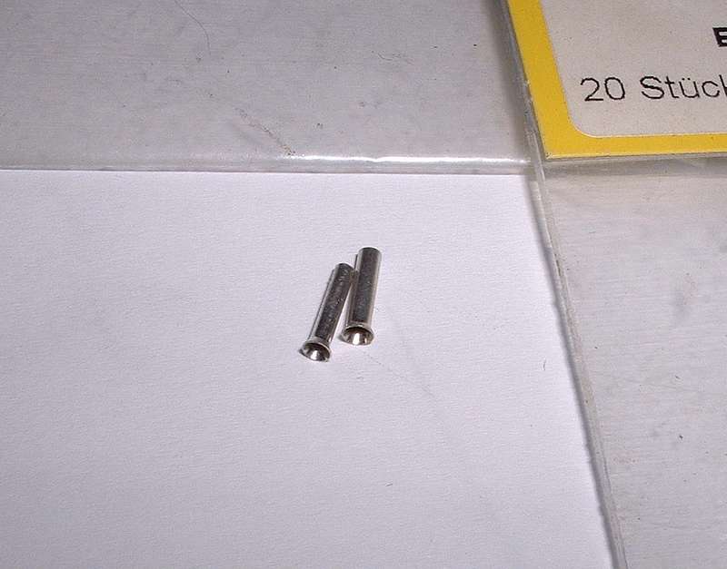

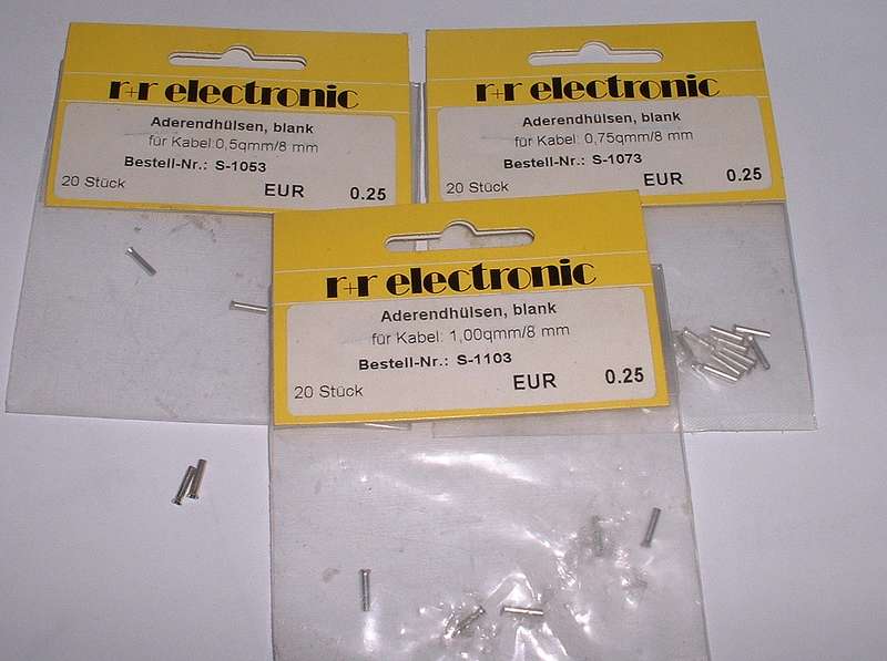

Hallo Ulli,
suchst Du so etwas wie auf dem Bild:?: Es gibt auch noch größere.
Bestell-Nr.: S-1103 hat einen Außendurchmesser von ca. 1,8 mm und einen Innendurchmesser von ca. 1,5 mm.
Nr. S-1073 hat einen Außendurchmesser von ca. 1,6 mm und innen ca. 1,25 mm.

Vielen Dank für die Hinweise. An Aderendhülsen habe ich auch schon gedacht, die sind leichter zu kriegen. Der flache Kopf der Rohrnieten wäre für mich allerdings günstiger. Ich habe mehrere Hersteller solcher Teile gefunden. Es ist für uns immer wieder das gleiche Problem, daß eine LKW-Ladung solcher Teile leicht zu beschaffen wäre, die benötigten 100 Stück aber kein Händler auf Lager hat. Ich werde jetzt die Hersteller kontaktieren, vielleicht lässt sich doch irgendetwas machen.

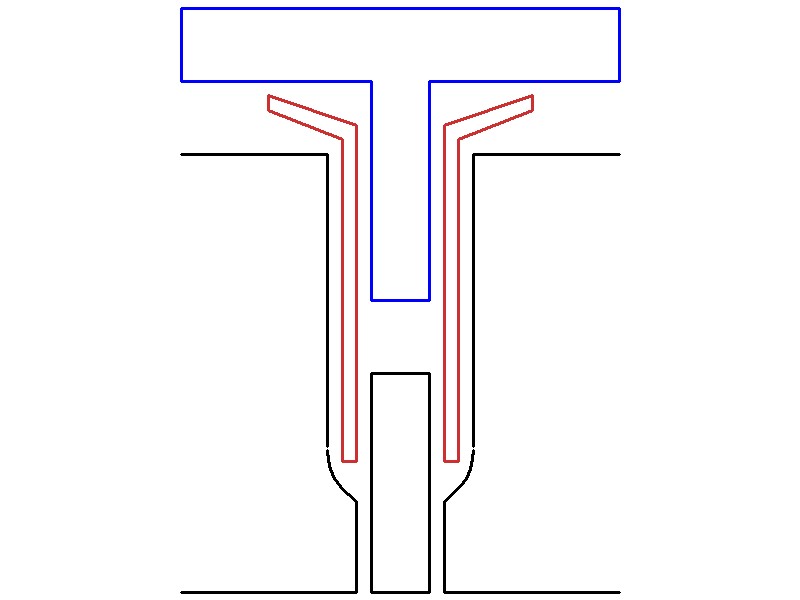

Hallo Ulli,
nichts ist einfacher als aus dem konischen einen flachen Kopf zu machen.
:wink: Nur ein Tip:
- Du nimmst ein Stück Messing von 2,0 - 3,0 mm Materialstärke und bohrst ein
Loch mit dem Aussendurchmesser der Hülse.
- Dann spannst Du das Messingstück in den Schraubstock.
- Dann drehst Du einen abgesetzten Dorn mit einem ca. 3,0 mm größeren
Aussendurchmesser als der Aussendurchmesser des konischen Kopfes der
Hülse und den Absatz mit dem Innendurchmesser und ca. halber Länge der
zu bearbeitenden Hülse.
- Ein leichter Schlag auf den Hinterkopf und schon hast Du einen flachen Kopf.
Bei mir funktioniert es einwandfrei.
Gruß Alfred

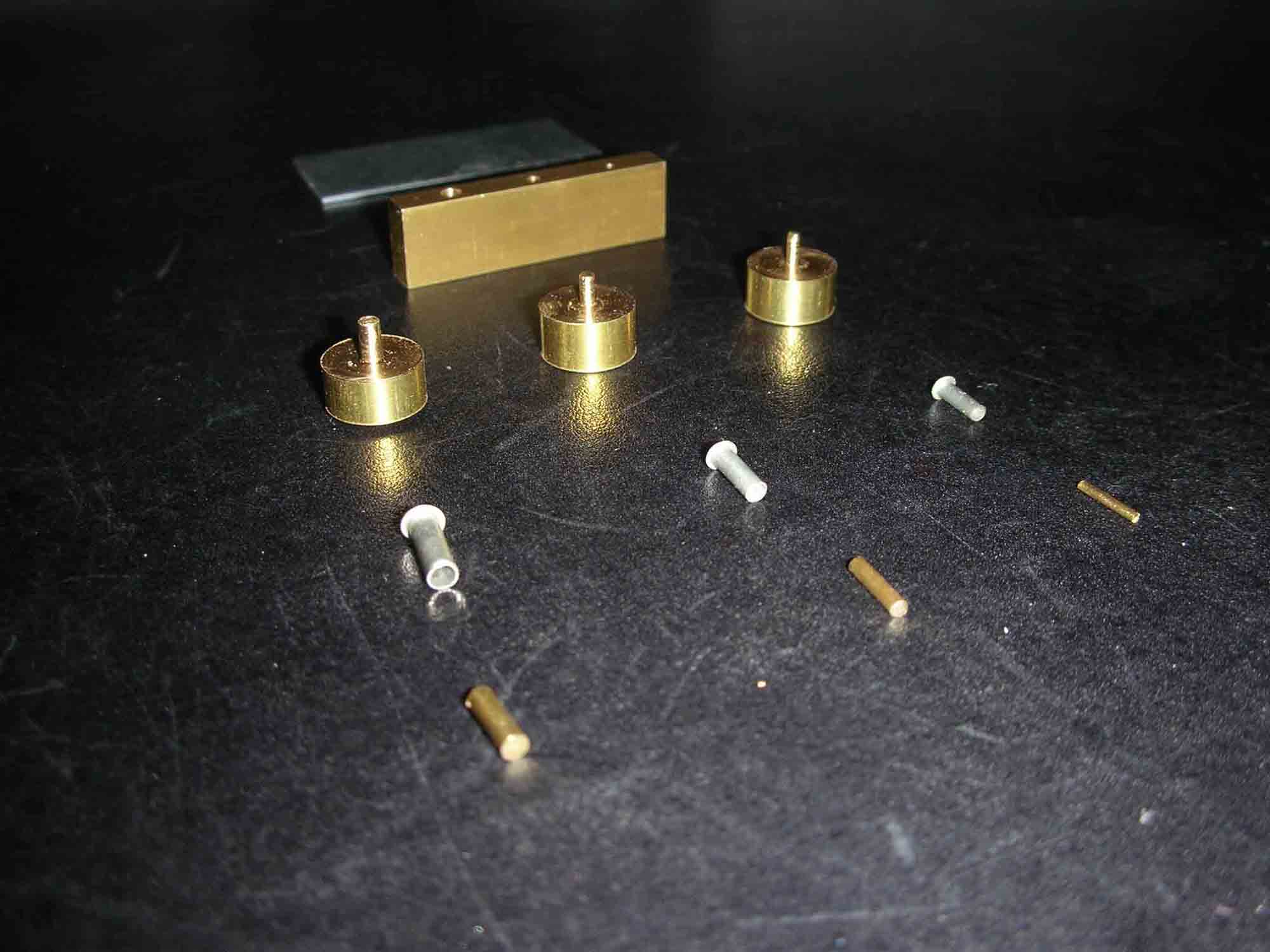

Hallo Alfred,
vielen Dank für den Tip. Hat leider bis zur Realisierung etwas gedauert, funktioniert jetzt aber gut. Allerdings hatte ich das Problem, dass die Nieten am unteren Ende durch die Bohrung etwas zugedrückt wurden; dadurch veränderte sich das Lumen so, dass der Draht, der durch die Nieten geführt wird, nicht mehr hineinpasst. Ich habe die Konstruktion etwas modifiziert, indem ich den Messingblock von der Unterseite mit dem Durchmesser des Führungsdrahts durchbohrt und dort den passenden Draht bis etwa zur Hälfte der Nieten geführt habe. Dadurch können sich jetzt die Nieten am unteren Ende nicht mehr zubiegen. Ich habe das Werkzeug gleich für die Nieten 1mm, 1,5mm und 2mm ausgerüstet.
Ulli

Leider ist es mir nicht gelungen, gleichzeitig zwei Bilder anzuhängen, hier noch eine Ansicht. (Das Foto war zu groß)

:lol: Hallo Ulli,
sieht doch sehr gut aus. Freut mich, daß Du meinen Tip in's Modell umgesetzt hast.
