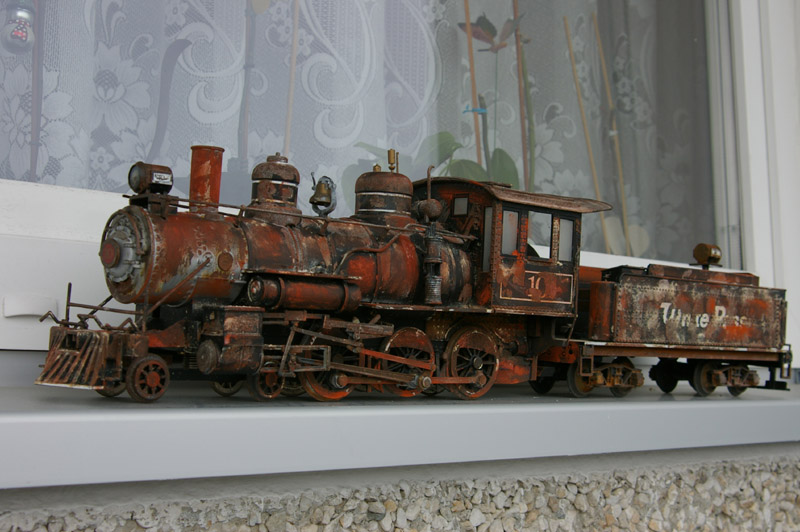

nachdem ich mich eingehend mit dem Thema Altern (nicht mich selber, das geht schon von ganz alleine ;-) ) befaßt habe, ging ich nun an einer ausgedienten Lok selber ans Werk. Zurückgegriffen habe ich auf handelsüblichen Roster Zeugs und Pigmentfarben und matten Klarlack.
Das vorläufige Endergebnis sieht dann so aus. Diese Lok kommt dann auf ein Abstellgleis.
Der Tender wird innen ebenso umgebaut, Kohle raus, und das Innenleben nachgebaut. Bin dazu noch auf Suche nach aussagekräftigen Bildern, wie so ein Tender innen ohne Kohle aussieht.

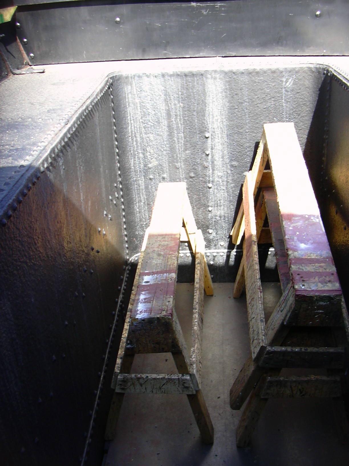

Du musst Dir das so vorstellen, dass ein eckiger Wassertank mit angenieteten Laschen auf einen Holzwagen geschraubt wurde. Von der Lokseite her ist für die Kohle ein Raum frei gelassen. Unter diesem Raum ist kein Blech sondern der Holzboden des Tenders sichtbar! Der Tender ist auf dieser Innenseite genauso genietet wie aussen.
Ich bin hochgeklettert um hinein zu fotografieren. Offenbar haben sie im Eisenbahnmuseeum in Golden Colorado die Malerböcke im Tender vergessen...
Ich hoffe das Bild hilft Dir etwas weiter.

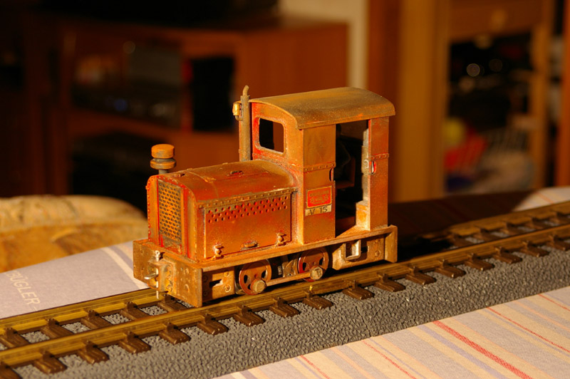

Bin auch heute mit dem Dieselchen fast fertig geworden.
Statt des jetzigen Kühlergrill kommt eins aus Gaze ran, na aus solch Kupfergeflecht. Und das Frontfenster muß wieder verglast werden.

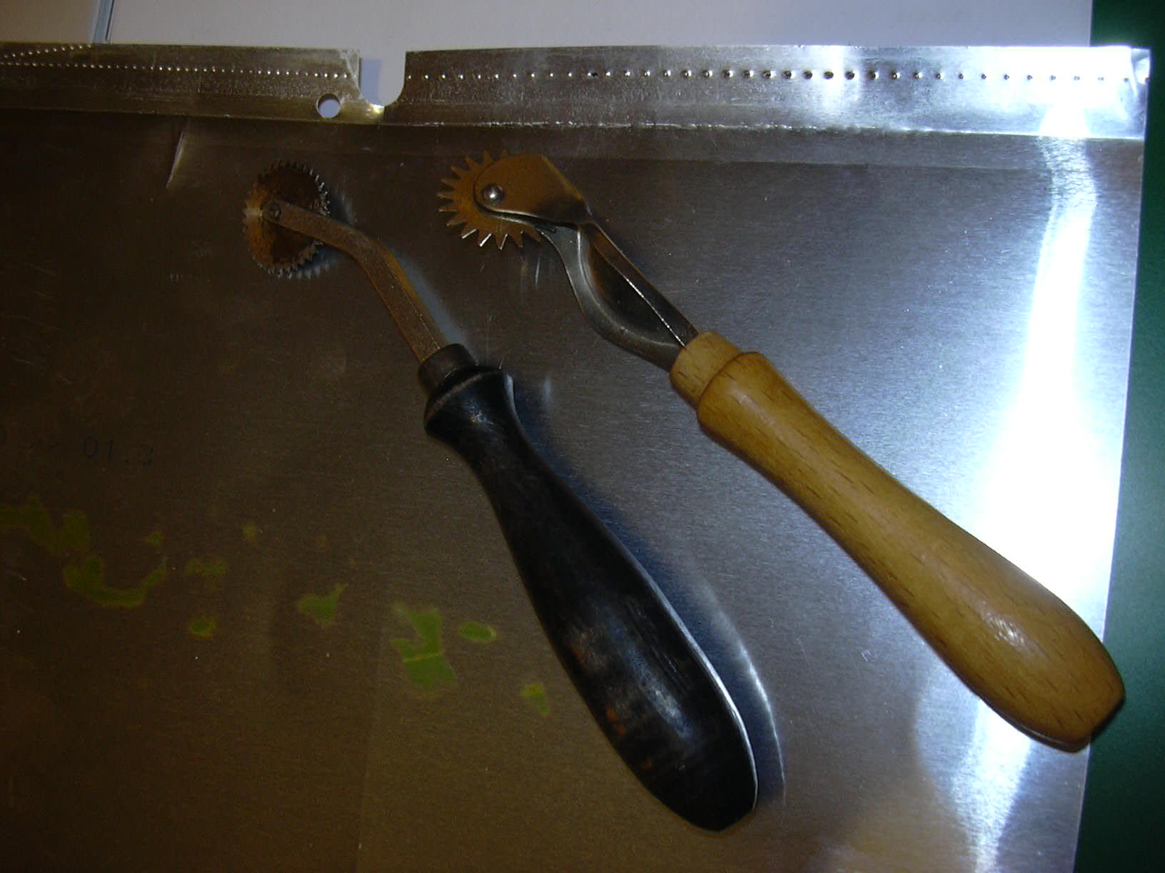

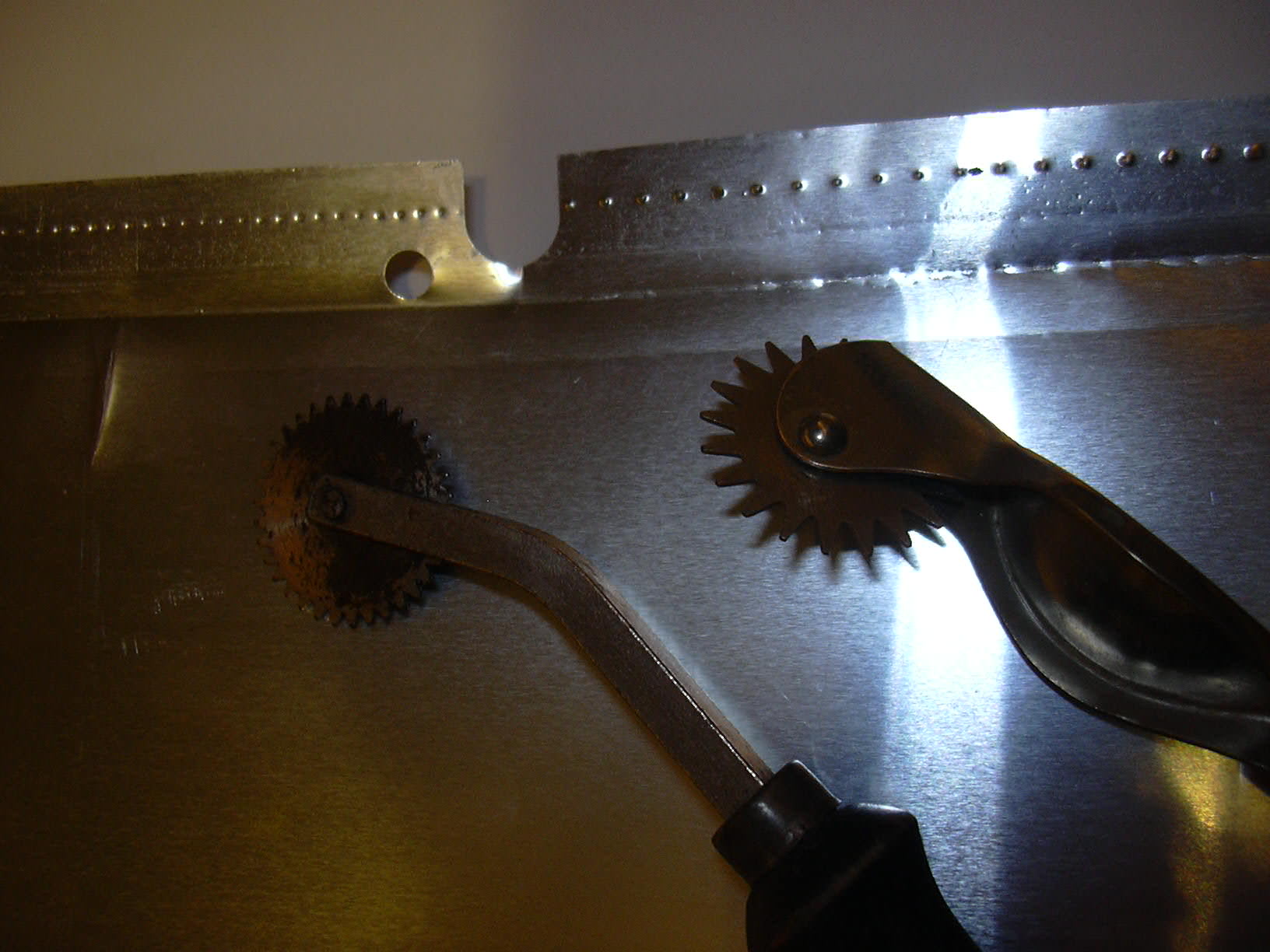

Nun schreibst Du mir von dem Lustgewinn tausende von Stecknadeln als Nieten einzubohren. Es gibt aber eine Methode wie man dem entrinnen kann. Aus dem Nachlass von meiner Schwiegermutter - sie war Dorfschneiderin - habe ich, zwei Griffe vorne mit Rädchen mit spitzen Zacken bestückt, übernommen. Die Kollegen die das bei mir gesehen haben, wollten mich schon verlästern, ob ich das für die sadistischen Spiele brauche. Nun damit malträtiere ich lediglich dünnes Messingblech. Je nach Härte und Dicke 0,2 - 0,3 mm lassen sich damit einem Lineal entlang völlig regelmässige Nietimitationen erzeugen. Man kann damit auch Reparaturbleche herstellen, die dann aufgenietet werden.
Wäre doch eine Lösung?!?

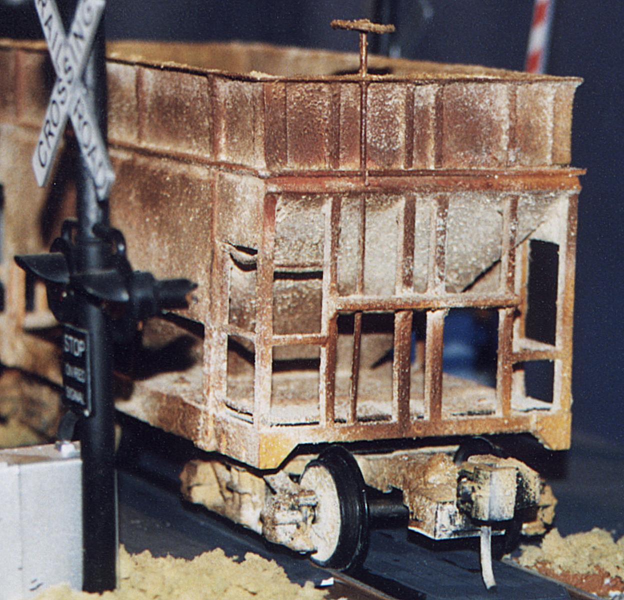

Das kleine Dieselchen sieht echt genüsslich malträtiert aus, aber solches sah man früher durchaus. Ich sehe schon, Du musst irgend eine Salpeterbahn betreiben, sonst könnte da nicht soviel Rost im Spiel sein. :D Doch schau Dir mal meinen Hopper an.... :shock:

das sind Kopierrädchen werden beim Schneider und in der Schaftmacherei für Schuhe im Handwerk zum duchrädeln von Linien und oder Kanten oder Muster vom Papier-Grundmodell auf anderes Modellpapier benutzt um Einzelzuschnittteile zuerhalten , gibts in verschiedenen Größen und somit Zackenabständen.

diese Schneiderwerkzeuge kenne ich doch noch aus meiner Kindheit! Muß nacher mal meine Mutter anrufen, die hatte auch mal geschneidert....die hat sicherlich auch noch so`n Dings.

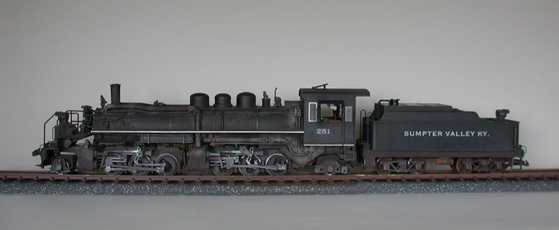

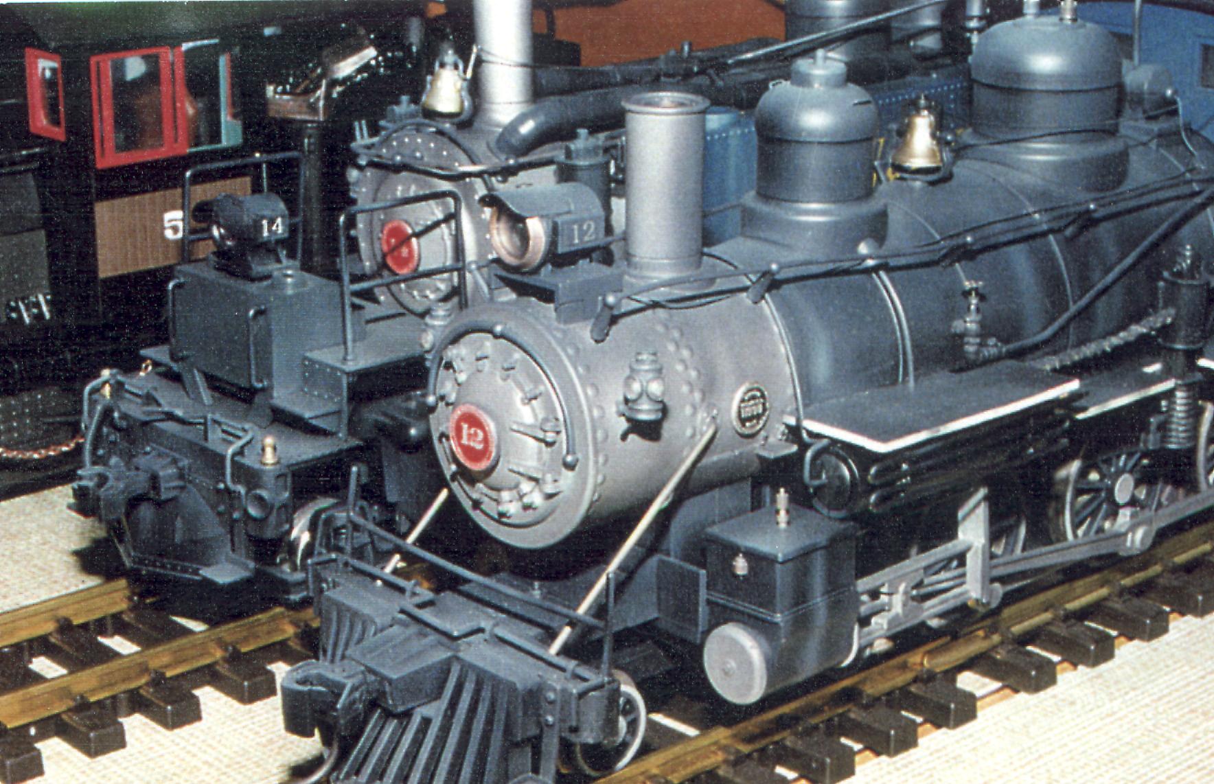

ich kann noch ein paar Bilder beisteuern, auf denen man sieht, was Meister Höhne so alles aus Standard-LGB-Loks machen kann.

Toll was Höhne da macht. Ich hatte das Glück meine Arbeiten der bärbeissenden Kritik von Krywall aussetzen zu dürfen. Dabei habe ich sehr viel gelernt. Vorallem habe ich damals die Wechselwirkung von Sandstrahlen und dem Farbauftrag, sowie dezenten metallic Effekten begriffen. Krywall hat bis zu seinem viel zu frühen Tod wie Höhne Auftragsarbeiten erledigt.
Das Weathering ist fast sowas wie ein Hobby im Hobby geworden. Seither steht in der Waschküche eine Spritzkabine und im Keller treibt der Kompressor sein lautstarkes Unwesen... Im Garten hat es einen Luftanschluss für die Feinstrahlerei.....
Es ist selten mein Ziel aus einer Lok einen Rosthaufen zu entwickeln, es sei denn um sowas zu schaffen wie es Peer plant. Viel mehr versuche ich den Zustand im Betrieb einzufangen - gepflegt, aber im Gebrauch. Die Tuchmatte Oberfläche zu erzielen ist nicht ganz einfach, wenn die Lok auch noch freilandtauglich - also Regenbeständig und abwaschbar- bleiben soll.
Heinz
Bachmann Tenwheeler und LGB Articulated <br />Zurüstteile Ozark Miniatures, Number und Builder Plates von Robert Dustin<br />Bei der Verwitterung ging es vorallem auch darum mit Spitzlichtern das Gleissen der Sonne auf dem Kesselblech einzufangen. Farben von Floqui

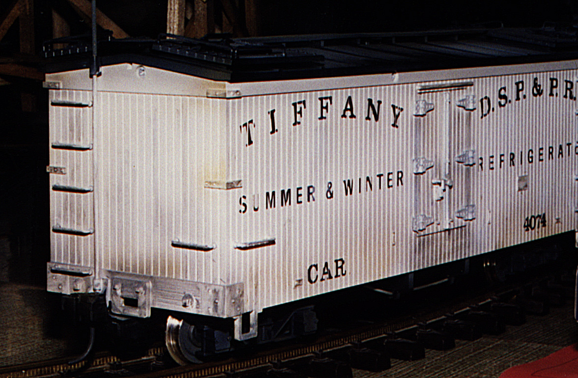

LGB Reefer mit dezenter Verwitterung<br />Grimmy Black, Rail Brown und Reefer Orange von Floquil Miniature Paintings
