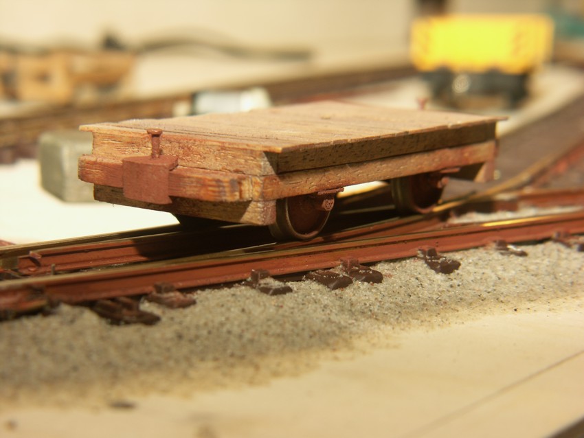

Feldbahn-Plattenwagen (RailroadSheppard)
Am Besten läßt sich nach meiner Erfahrung Apachi-Holz bearbeiten. Es ist recht stabil, aber noch weich genug in der Oberfläche. Die Beplankung habe ich zunächst gebeitzt und dann mit extrem verdünnter Modellbaufarbe mattschwarz (viel Aceton drin) gepinselt. Anschließend kam die Drahtbürste zum Einsatz. Den Rest habe ich mit Pastell-Kreide (Fa. Schminke) gemacht. Der Plattenwagen war auf der Grubenbahn unterwegs und hat Stahl-Teile transportiert.
Was verwendet ihr für Techniken und welche Holzsorte ? Hat schon mal jemand mit Bleichmittel gearbeitet ?

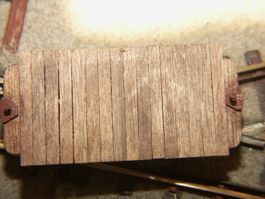

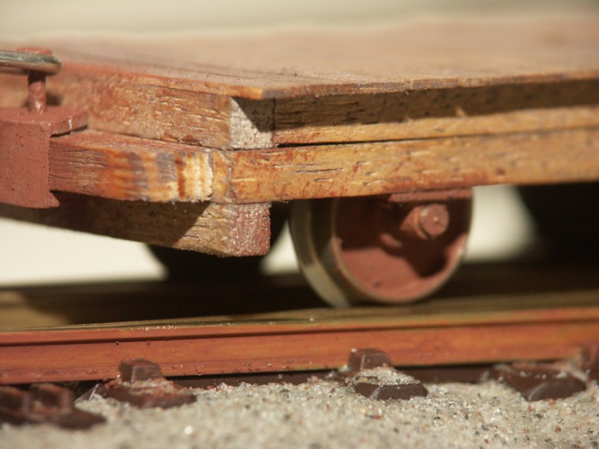

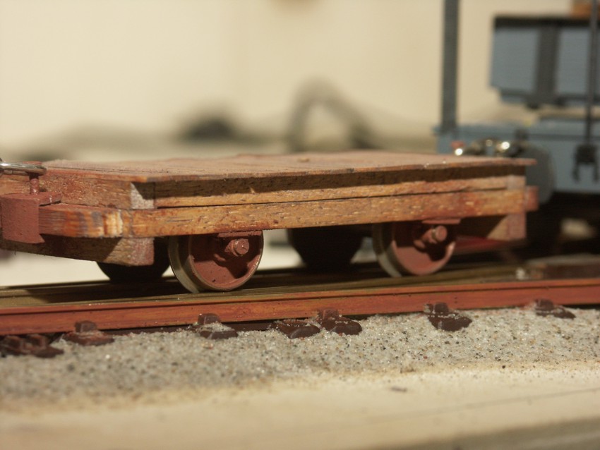

eine kleine Sonntagsnachmittagschlechtwetterbastelei. Der Flachwagen wurde aus Raketenstäben (Bohlen) und McDonalds Rührstäbchen (Bretter) gebastelt. Puffer Zinnguß, Kuppeldorn ein Nagel, Radsätze Regner und Radlager Eigenbau aus Messingrohr. Gealtert wurde das Holz mittels Drahtbürste und Reißnadel. Die Farbgebung erfolgte durch Revell-Farben, wobei ich meine Pinsel in normaler Alkydharz-Verdünnung auswasche und dieses Gemisch nehme. "Verrostet" wurde mit ITALIERI-Rost, muß aber noch verbessert werden. Eine preiswerte Möglichkeit zur Erweiterung des Fahrzeugparks.
