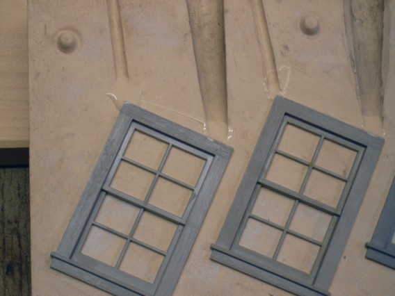

Die neue Fenster Form mit „Schutzkappen“ - Anguß. Dieser ist 56mm lang und hat oben 13mm und unten 6mm Durchmesser.
Das ist nun meine 2. Fensterform.
Diese habe ich mit Bommel schon mal so „PN-schrieben“. Er meint diese sollte funktionieren. Der Einguss ist rund 4cm höher als das Gussteil. der Luftsteiger sollte als 2. Materialspeicher dienen. Damit kann sich die Form Zinn aus dem Anguß und dem Luftsteiger beim abkühlen holen. Denke ich jedenfalls!
Form 006 (E.G. and W. R.R.)
Anguß und Luftsteiger
Form 007 (E.G. and W. R.R.)
Fensterform die 2. Dei erste Halbform ist fertig.
Form 008 (E.G. and W. R.R.)
Mein neues Werkzeug zum Formnachbessern.
Die erste Formhälfte scheint mir gelungen zu sein. Jetzt versuche ich an das angegebene Trennmittel den „Lukopren Separator“ zu bekommen, bevor ich die zweite Formhälfte zu abgieße.
Ich habe mir einen Stechbeitel mit einem Durchmesser von 6mm an der Spitze gekauft. Achtung: Teuer!!!!! Mit diesem möchte ich Eingüsse oder Luftsteiger nachbessern. Mit dem Kuttermesser schneide ich zu tief in der Form rum.
Nun hab ich da so ein Luftblasen - Problem.
Ich rühre die Mischung langsam in einem Maßbecher ein. Gebe das Zeug in die Form. Ich habe sogar mit einem Pinsel vorgearbeitet, teilweise mit >ESSO - Tiger Benzin< verdünnt. Schon weniger Blasen! Ich habe mit dem Schwingschleifer gerüttelt. Ist nicht so gut!
Nun habe ich mit einem Hammer leicht geklopft.
Damit komme ich zum nächsten Problem. Das Lukopren hat zwar Blasen, kriecht aber unter die „Urform“. Es ist auch möglich das die „Urform“ aus der ersten Formhälfte beim klopfen rutscht. Wie bekomme ich die „Urform“ fest?
Wenn es mal mit den Formen halbwegs klappt, werden die Formhälften relativ dicht.

Ich hatte die erste Fensterform ja schon einmal mit Reinzinn voll. Dabei hatte ich das Fensterkreuz in der Form stark nachgeschnitten. Das sah nicht mehr gut aus.
Mein Problem ist, trotz vorwärmen und Talkum, das in den größeren, äußeren Bereichen das Zinn im innerem einschließt und die Luft nicht mehr aus der Form entweichen kann.
Bommel und Stoffel haben mir den Rat einer wismuthaltigen Legierung gegeben. Ich warte nun bis nach meinen Urlaub. Dann werde ich die flüssige Mischung in die Fensterform geben.
Bommel hat geschrieben: die Fensterform sieht astrein aus. Das MUSS funktionieren. Wenn's dort die Fensterkreuze nicht ausfüllt, dann kann's eigentlich nur am Zinn liegen.
Bei meiner neusten Radform habe ich immer noch das einschließen der Luft. Bei dieser Form ist der Anguß nicht höher als bei der >Form 001< im Foto oben. Nur schmaler und geht jetzt bis nach unten an die Form. Ein erster versuch hatte gerade den Anguß gefüllt. Nun habe ich etwas gekuttert (nicht gut). Aber das Ergebnis ist nicht viel besser als erst.

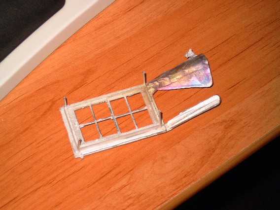

Ich habe gestern den neuen "Zaubertrank" unseres Troiden Bommelix schön wallen lassen. Was rausgekommen ist seht Ihr ja im Bild.
Guss 007 (E.G. and W. R.R.)
Im zweiten Anlauf hatts geklappt.
Das Zeug läuft, wenns einmal läuft in jede Luftplase der alten Fensterform.
Was so ein bischen Wissmut ausmacht.
Morgen werde ich noch einige Zudaten holen, um die 2. Hälfte der Fensterform fertigen. Dann sieht das Fensterchen hoffentlich noch besser aus.

E.G. and W. R.R. hat geschrieben: Ich habe gestern den neuen "Zaubertrank" unseres Troiden Bommelix schön wallen lassen. Was rausgekommen ist seht Ihr ja im Bild.

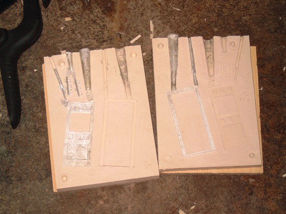

Ich habe schon ein wenig gewerkelt. Zum einem habe ich meine Fensterform abgeändert.
Die ersten Abgüsse sehen ganz gut aus.
Form 009 (E.G. and W. R.R.)
ein Reparaturversuch
Guss 009 (E.G. and W. R.R.)
Die Türen sind nicht ganz gerade, ich kann damit leben!
Dann habe ich mich noch an einer Tür zu schaffen gemacht. irgend wie war da nur ein wenig Spannung in Spiel gewesen.
Das Türblatt und auch die Zarge sind etwas ungerade?! :nixweiss:
