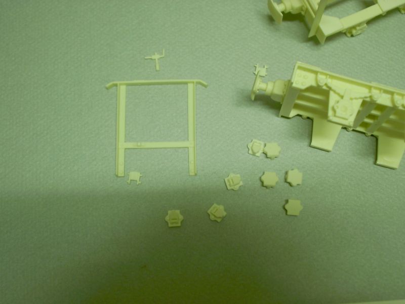

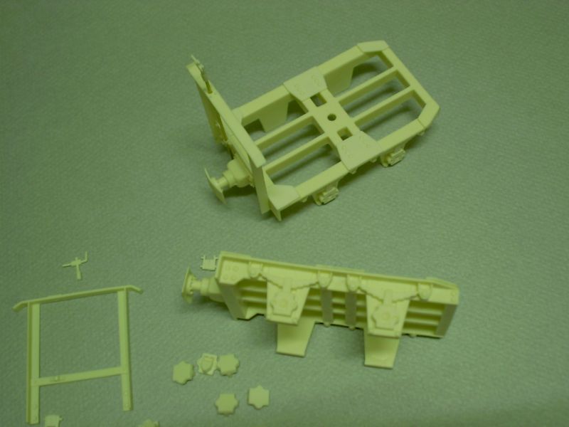

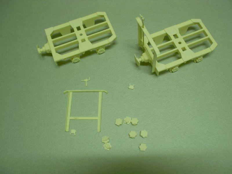

Endlich mal wieder was gebastelt:
fotos/data/6803/74Heeresfeldbahnwagen_3.jpg
fotos/data/6803/74Heeresfeldbahnwagen_2.jpg
fotos/data/6803/74Heeresfeldbahnwagen_1.jpg
Die Teilesätze habe ich von Gawron sie sind aus Resin gegossen und geeignet für 26,7 und 30mm Spurweite.
Viel Nacharbeiten mußte ich nicht, aber das kann ja von Guß zu Guß Unterschiedlich sein.
Jetzt muß ich nur noch die Achsen zusammenkleben und das Bremsgestänge nachbilden, aber auch nicht zu genau davon sieht man eh nachher nix.
Klar keine Bastelei ohne Fragen, welche Grundierung nehmt Ihr bei Resin?
als Farbe habe ich hier die von Elita.

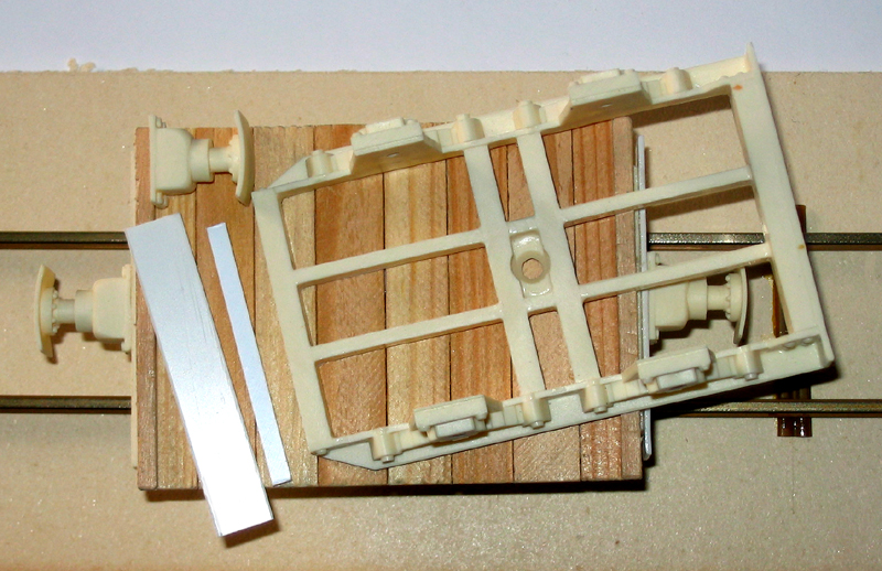

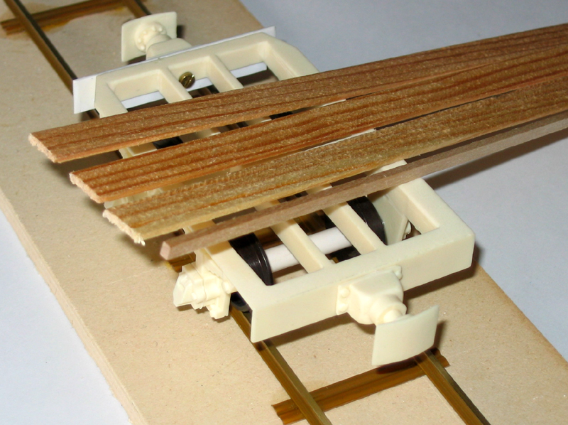

ich möchte bei Deiner kleinen Bastelei noch ein büschen mitbasteln, wenn du nichts dagegen hast(?).
Ich habe mir davon auch einige beschafft (sie gehen übrigens auch noch für 32 mm).
Sie sind nicht so teuer und man kann sich richtig davon inspirieren lassen.
Im Gegensatz zu Dir, auf 2 gebremste Unterwagen mußt Du ja was Größeres draufstellen,
will ich sie nur als Zweiachser verwenden. Das geht, wenn man sich statt der Teile für die Bremse,
einen zweiten Mittelpuffer kommen läßt, und dem "hinteren" Ende, mit zwei Plastikstreifchen (3x3 und 1x9),
auch eine Pufferbohle verpaßt.
Dann hat man ein Basisgefährt, auf dem man allerhand unterbringen kann.
Der Phantasie sind dabei keine Grenzen gesetzt, Aufwand und Kosten können minimal sein,
für Einsteiger ins Feldbahnbasteln beste Voraussetzungen klein anzufangen und sich langsam zu steigern.
Ich will als Beispiel erst mal ganz klein einsteigen: Plattformwagen. Weniger und einfacher geht fast nicht.
Schrauben, Kettenösen, Nagelköpfe, Farbe, Alterung und sonstige Feinheiten können später mal folgen,
Irgendwann sieht's dann vielleicht mal ganz gut aus. Schau'n mer mal.

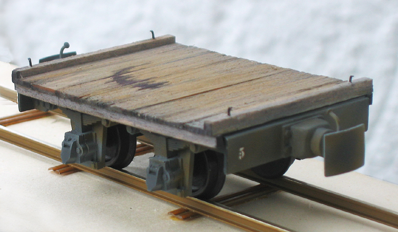

Hallo liebe Resingrundierer,
ich habe mal die Spritzpistole und Revell-Airbrush-Farben genommen
um mich an den Gawron'schen HFB-Unterwagen zu versuchen.
Nach dem Entfetten (mit Benzin) hält die Farbe, für meine Zwecke und
Beanspruchung, gut genug.
Dem kürzlich hier vorgestellten Plattformwagen bekommt die Farbe gut.
Ich denke, jetzt kann man ihn schon (fast) überall mitfahren lassen.

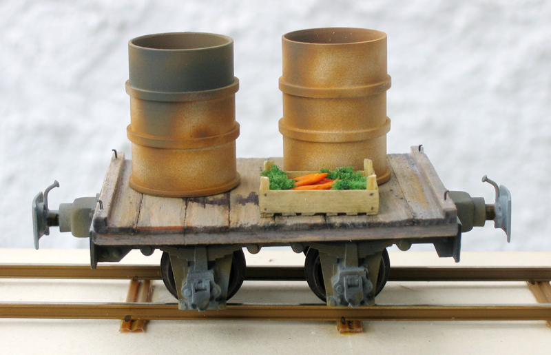

Als nächstes habe ich noch einen Faßwagen geworfen, und genauso behandelt.
Ich stelle den mal bei "Feldbahnfaßwagen" ein, dort paßt er gut hin.
phpBB2/viewtopic.php?t=4813
Schöne farbige Grüße
Berthold
Die Fässer sind von Pola, in Ermangelung eines Besseren, aber die Karottensteige ist schwer zu toppen (Thomasmade).
Der Unterwagen ist airgebrusht, die Holz-"Aufbauten" sind mit Beize und Kreide behandelt.

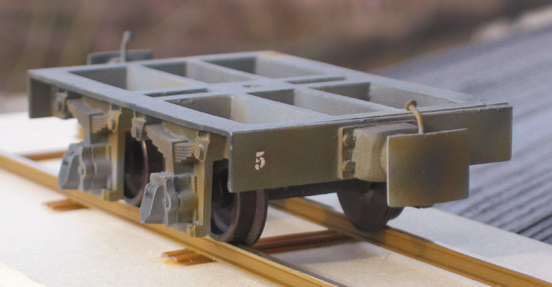

Unterwagen Nr.5, mit noch recht leichten Alterserscheinungen. Der Wagenmeister ist auch sehr ordentlich, das sieht man.

Hallo Berthold
wie hast Du die kleine Öse an der Stirnseite gemacht?
Sehen gut aus die Feldbahnwagen, denke das ist der richtige Einstieg wenn sich jemand noch unsicher ist im Selbstbau. Man sieht sehr schnell ein Ergebnis und es kostet nicht viel.

Hallo Jörg,
meinst Du mit "kleine Öse" die vier Nippel an den Ecken?
Das sind Schienennägel, mit dem Haken jeweils nach außen, da kann man
Ketten einhängen oder Seile festmachen.
Einen Gebremsten kann ich (noch) nicht machen, weil ich die Teile dazu
nicht habe. Bei mir wird vorerst nicht gebremst.
Aber weitere Vorschläge für Aufbauten der Gawron-Wagen kann ich noch beisteuern
und Dir zustimmen: Mit wenig Aufwand zu brauchbaren Feldbahn-Wägelchen.

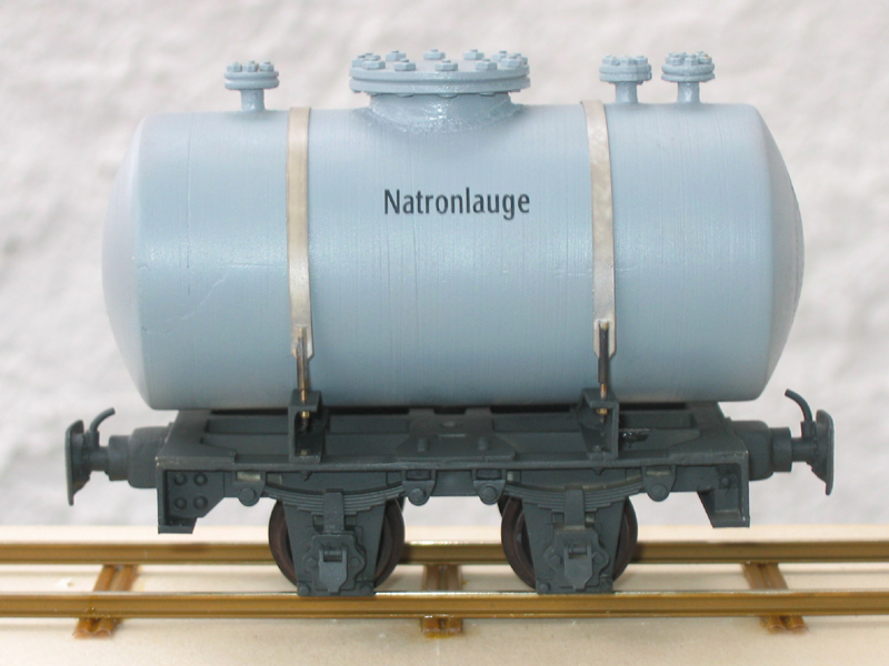

Generalüberholt aus der Werkstatt …
Beiträge: 6529
Re: Unterwagen für Heeresfeldbahnwagen
Hallo Berthold,
wie Wagen sehen ja allerliebst aus. Der Kesselwagen ist besonders toll. Und sie erinnern mich sehr an die Wagen bei Merck. Die Ähnlichkeit ist doch sicher nicht nur zufällig?
