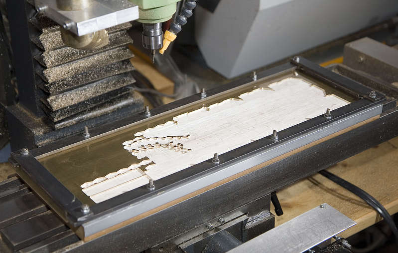

diesen Sommer habe ich eine neue Halterung zum Spannen von Blechen von 1mm und dicker auf meiner Wabeco gebaut. Vielen Dank nochmal an Marco für das Besorgen der Stahlprofile.
Die Halterung besteht aus einer MDF-Platte, die auf die Fräse geschraubt ist. Auf den Seiten sind Alu-Winkel mit 2mm Bleckdicke geklebt. Die Mitte der MDF-Platte ist mit der Fräse geschlichtet. In diese 2mm tiefe Tasche lege ich 2mm starke Balsaholzbrettchen und spanne das aufgelegte Messingblech ringsherum mit den Stahlprofilen fest.
Wichtig ist, das Messingblech nicht nur an den Längsseiten, sondern auch an mindestens einer Stirnseite zu spannen. Es kann sich sonst hochwölben und die Tiefe der Taschen passt nicht. Die gespannten Messingbleche haben bei mir feste Maße von 500x150mm und passen damit in die Halterung.
Beim Fräsen stelle ich einfach 0,1mm tiefer zu, als das Messingblech stark ist. Damit sticht der Fräser ganz leicht ins Balsa ein und trennt die Teile sauber aus der großen Platte.
