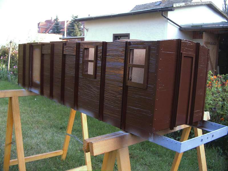

Für den Weiterbau des 904 101 , allerdings in 5 Zoll, suche ich noch Zeichnungen(W. Finke hab ich) und Fotos, besonders der Bühne. Wagenkasten soll noch in Ww abgestellt sein.
Danke, für ersparte 480 km, und Grüße im Voraus
Bahn-Stephan

Der Wagen entsteht in 1:8 (127 mm), als Sitzwagen passend zum T3 der NWE
( http://www.forum.echtdampf.net/wbb2/thr ... d=488&sid= ).
Im Gegensatz zum Stahl-VT entsteht der Wagen aus 30mm-Winkelrahmen, 5mm starken, einzeln auf 22mm-Sperrholz aufgeleimte Holzleisten(mit der Drahtflex gealtert), Alu-Profilen und ca. 480 Nieten.
Fotos stelle ich hoch.
Bahn-Stephan

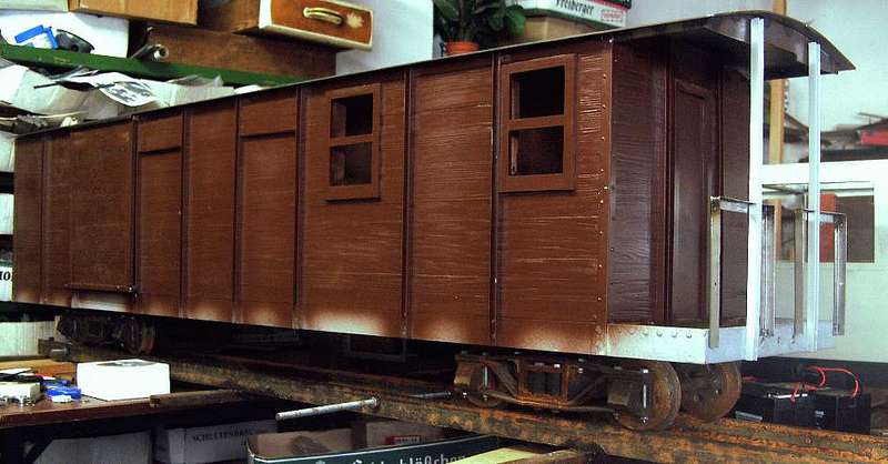

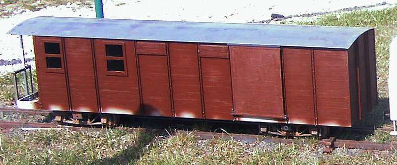

Seit dem Anfang der Eiszeit im Januar hat sich doch etwas getan. Dach drauf, Türen dran, Bühne im Groben und (nicht dem Vorbild entsprechend) Fachwerkdrehgestelle unten.
erstmals auf Drehgestellen (bahn-stephan)

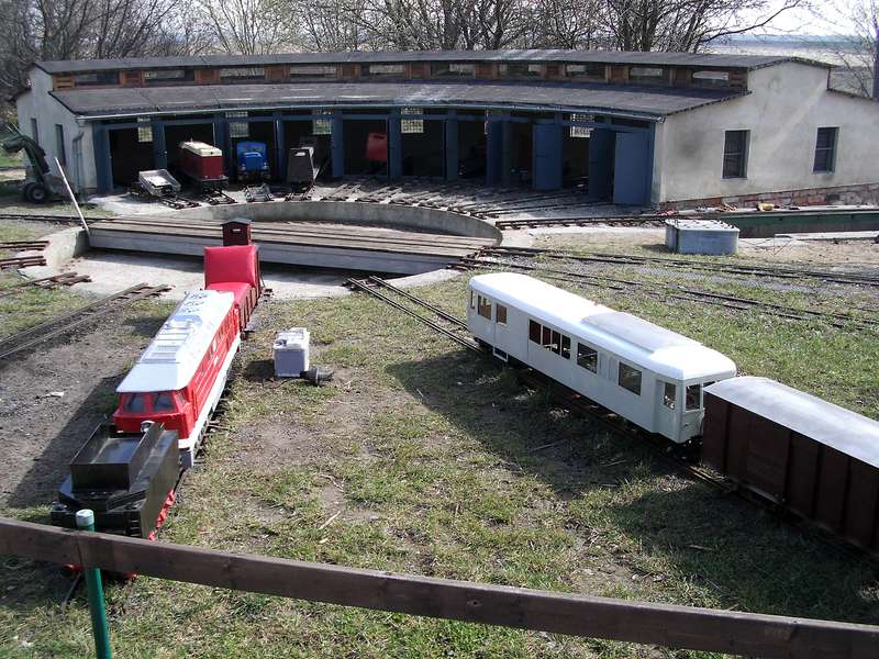

Zugmittel VT 03 im Modellbaupark Auenhain (bahn-stephan)
Bahn-Stephan
904 101 mit Bühne (bahn-stephan)
