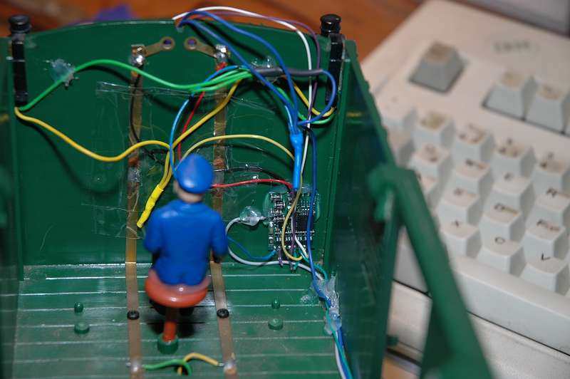

Seit kurzem ist von der Firma Mobalec ein Funktionsdecoder in Baugröße H0 erhältlich, der bis auf die Spannungsregulierung alle Funktionen des Funktionsdecoders von Manhart bietet (den ich in meine RhB-Wagen und -Loks eingebaut habe). Da ich aus alten Zeiten noch Personenwagen mit 19/24 V Innenbeleuchtung habe, kam mir dieser Decoder gerade recht, um bei diesen Wagen auch die Beleuchtung digitalisieren zu können.
Bislang habe ich zwei Wagen umgebaut, einen Barmer Bergbahnwagen in rot-beiger Lakierung (DR) und den grünen Post- / Packwagen von LGB. Beide Wagen sind (derzeit noch) auch für die Stromversorgung der Innenbeleuchtung des ganzen Zuges vorgesehen und verfügen deshalb über eine Steckverbindung zu den restlichen Wagen des Zuges.
Hier zuerst der Post- / Packwagen:
Der Decoder wurde auf der Rückwand (hinter dem braunen Rückwandeinsatz) befestigt.
PPW 01 (Pirat-Kapitan)
Das Kabelverhau wird später von dem Rückwandeinsatz verdeckt.
Angeschlossen an den Funktionsdecoder sind
- Schlusslichter
- Deckenlicht im Packraum
- Schreibtischbeleuchtung im Schaffnerraum
- Innenbeleuchtung weiterer Wagen.
Alle Anschlüsse sind einzeln schaltbar und dimmbar.

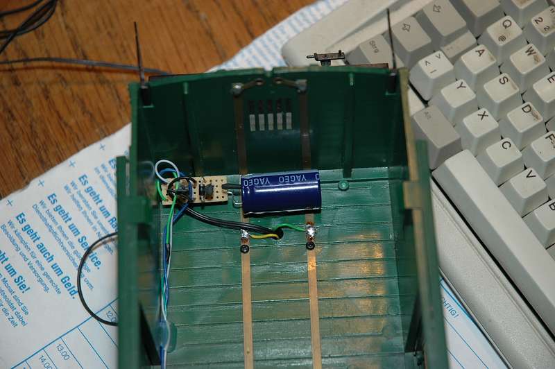

Da der Wagen nur über zwei Kugellagerachsen zur Stromaufnahme verfügt, habe ich dem Decoder eine Strompufferung mit Elko spendiert. Diese ist auf der gegenüberliegenden Wagenseite angebracht und für den Betrieb mit einer Holzkiste abgedeckt. Der GND-Anschluss ist auf dem Decoder bereits als Lötpad vorhanden, auf dem oberen Bild an der linken Decoderseite, graues Kabel angelötet.

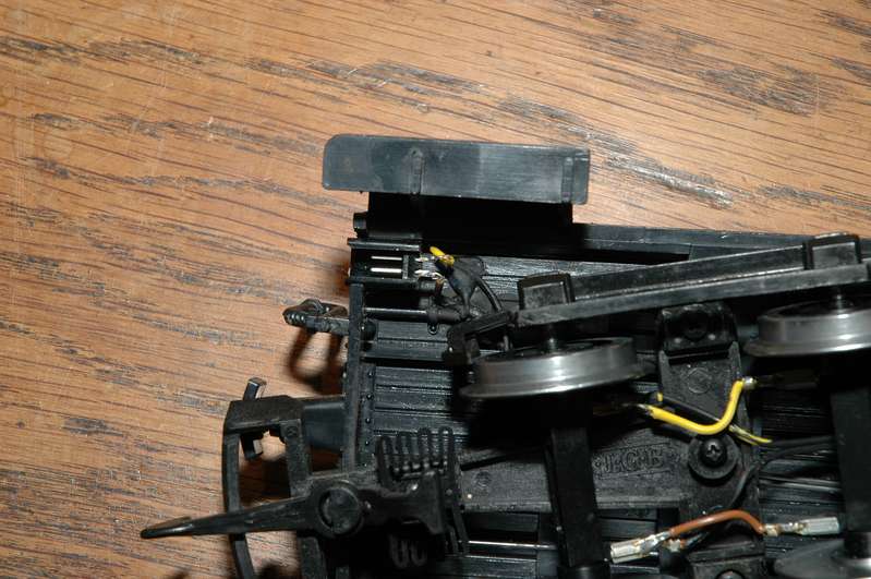

Die Stromverbindung zu den beiden Personenwagen wird über eine steckbare Verbindung hergestellt. (Später will ich diese Wagen mit V-Speichräder von Dietz und eigenem Mobalec ausrüsten.)
PPW 04 (Pirat-Kapitan)
Der Mobalec wurde so programmiert, dass er eine eigen Primäradresse (3019 wie die Seitennummer des Wagens) hat, die Lichtfunktionen aber alle über die Adresse der Zuglok (bei mir die Spreewald, 5633) geschaltet werden. Dieses geht nur, weil der Decoder auch über eine "Sekundäradresse" verfügt.

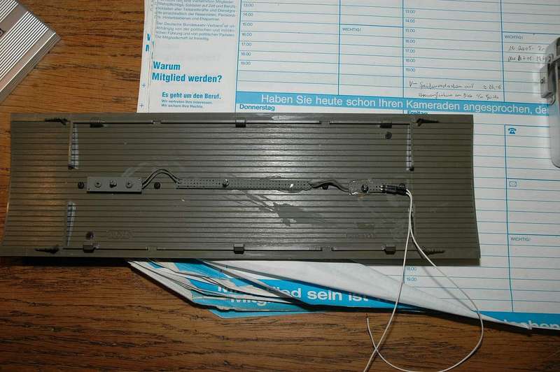

Die Anschlüsse der Kabel können zum Teil zwischen dem Wagenkasten und dem Boden versteckt werden.
Harz alt 04 (Pirat-Kapitan)

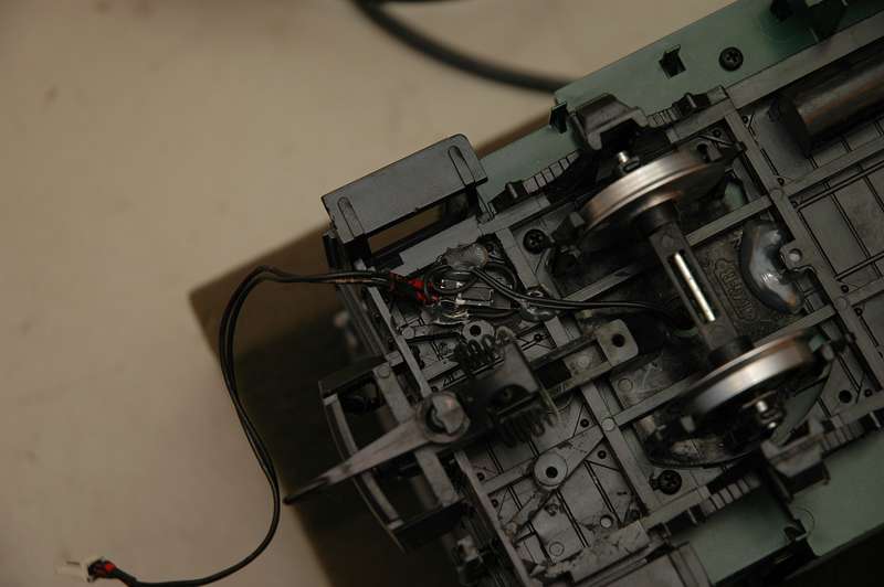

Der Decoder ist unter dem Wagenboden angebracht und mit ordentlich Klarlack wetterfest versiegelt. Leider sind einige Anschlüsse (die der Innenbeleuchtung und die der Schlusslichter) erst bei montiertem Wagenkasten verlötbar, aber nach etwas schwarzer Farbe nicht mehr sichtbar.
Harz alt 06 (Pirat-Kapitan)
Für die Innenbeleuchtung weiterer Wagen verfügt auch dieser Wagen über eine Steckdose (passend für die orginalen LGB-Stecker).

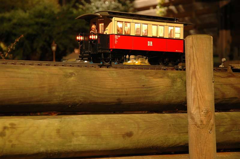

Und so sieht der Wagen fertig aus:
