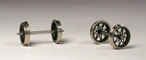

Persönlich verwende ich bis jetzt Piko A Gleisprofil 2,5 mm Höhe und auch
bis jetzt :wink: hauptsächlich RP 25 Radsätze , sei es nun HO oder Oe oder so .
Nun ist das 2,5 mm Gleis aber eigentlich etwas zu klein .
So um die 3 mm und auf Brücken noch mehr wäre gut . Bei mir spielt da aber der Preis eine wichtige Rolle .
Ich denke , dafür braucht es aber keine Norm .

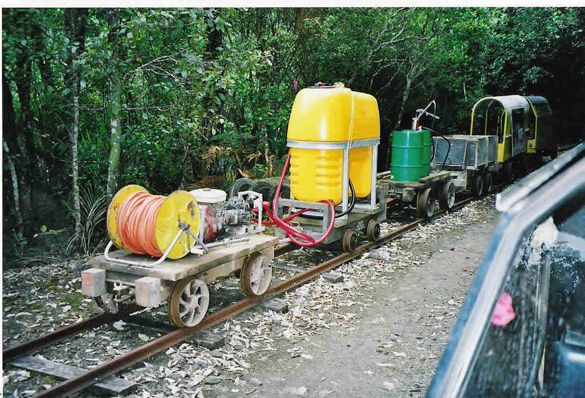

Speziell bei meinem neuseeländischen Vorbild wurde alles an Gleismaterial verbaut , was aufzutreiben war und nicht viel gekostet hat .
Ich habe diesbezüglich auch schon mal angefragt und ziemlich genau diese Antwort bekommen .
Hier ein schönes Bild vom australischem Professor Hurst fotografiert . Man beachte die Gleise unten links .
http://www.csse.monash.edu.au/~ajh/trai ... /dcr-2.jpg
Die selbe Stelle von oben kommend von mit augenommen 10 Jahre früher .
fotos/data/6451/56702_BW.jpg
Von Finescale Rädern kann ich nur abraten (siehe Bilder) .
Es handelt sich hier um eine Art Feldbahn und die muss auch im Modell sicher funktionieren .
Dafür sind zugegebener Maße recht hohe Spurkränze nötig und vor allem breite Laufflächen .
Meine Experimente mit Buntbahnerunterstützung hatte ich ja schon hier vorgestellt . phpBB2/viewtopic.php?t=3213&postdays=0& ... sc&start=0
Die gelaserten Räder sind fein , der Aufwand ist aber sehr groß .
Zu den Räder Größen ist zu sagen , dass da alles eingesetzt wird was einigermaßen rollt :D :D :D
http://i6.photobucket.com/albums/y218/D ... reMOW2.jpg
wie in diesem Bild von Paul Napier aus Wellington NZ eindrucksvoll dokumentiert wird .
