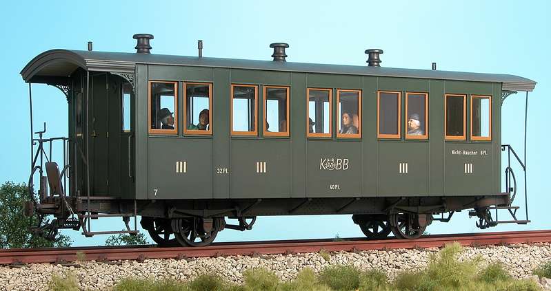

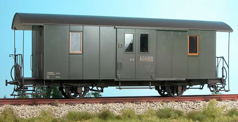

die Katzbergbahn schlug wieder zu und kaufte je einen alten Pack- und einen Personenwagen bei der RhB in der Schweiz. Sie sind nun schon einige Zeit im Einsatz, was man den Wagen ansieht.

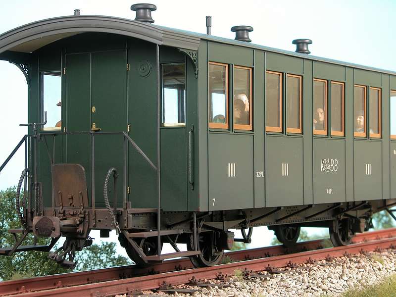

Ich selbst musste an den Wagen relativ wenig tun. Zuerst schnitt ich die alten Kunstoff-Puffer und Kupplungen ab und baute die Lenschen Mittelhakenkupplung mit gefederten Härtsfeldbahn-Puffer ein. Der Träger für die Kupplung machte noch am meisten Arbeit, da er aus Messingblech gelötet ist. Die Radreifen sind mit der Weissmetallbrünierung vom Rainer Schäfer grau und anschließend mit Pariser Oxyd schwarz brüniert worden.
Ansonsten sind die Wagen farblich etwas verfeinert, umbeschriftet und mit Betriebsspuren versehen worden. Rost habe ich nur ganz sparsam aufgetragen, da die Wagen noch einen relativ gepflegten Eindruck machen sollen. Der Aufwand war ca. 4 Tage Bastelspaß.
Das sind die besten Wagen, die ich je in der Hand hatte. Die Detailierung ist noch feiner als bei meinen Gecomodelwagen. Allerdings muss man aufpassen, dass man keine Teile abricht. Aber gegenüber meinen selbstgebauten Personenwagen sind sie robust.

Hallo fido,
aha! ein wenig snobistisch ist das schon, Brawa-Wagen noch zu pimpen.... aber super gelungen! "Wenig tun" und "4 Tage Spaß" zeigen auch, dass Du Maßstäbe setzst. Und deine Kamera schaut genau hin.... wobei mir nicht nur die super Qualität auffällt, ich freu mich schon auf Fahrbetrieb damit; sondern auch, dass 1.) die Feder an unseren Kupplungen nun auffällt (der Puffer kann sich aber sehen lassen, gell?), und 2. der Wagenübergang so nicht funktionieren kann: der Riegel hat den Arretiernippel unten statt oben. Ich kann verstehen, dass Du den Wagenübergang nicht (oder noch nicht?) funktional eingerichtet hast, aber sehr fein gemacht, die Pufferbohle, von beiden Autoren.

danke für das Lob. Ein viel größeres Lob gebührt natürlich Brawa für die Wagen und Max für die Puffer und Kupplungen.
Helmut, Dein sehr blumiger Vergleich zeigt, dass wir besser auf Ausdrücke wie "pimpen" verzichten. Nennen wir es doch einfach "umbauen" oder "verbessern.
Die Wagen sind natürlich in Korntal dabei, habe ich sie doch extra dafür umgebaut. Dieses Jahr tritt die KBB glatt mit einem neuen PmG, bestehend aus zwei Personenwagen (Magnus+Brawa), Packwagen und den neuen Flachwagen (Gecomodel) an.
