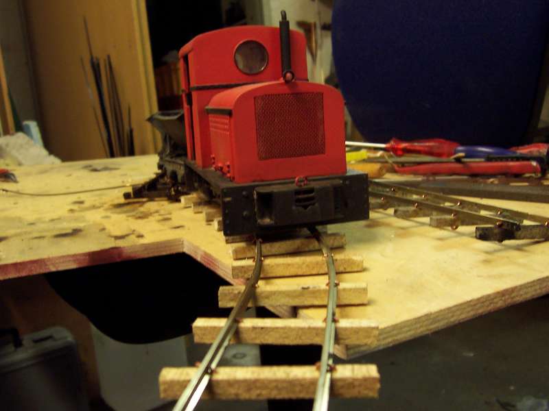

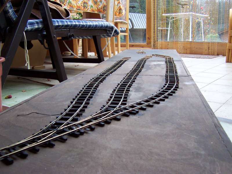

Bei den Gleisen habe ich mich für Selbstbau entschieden, da mir die Gleise, die es zu kaufen gibt erstens nich gefallen und zweitens zu teuer sind. Außerdem habe ich in meiner Gleisrestekiste noch jede Menge Schwellenlose Gleise gefunden :wink:. in der richtigen Mischung mit Silvesterraketenleisten und Kupferdraht entstehen nun einige Meter Gleis! :D

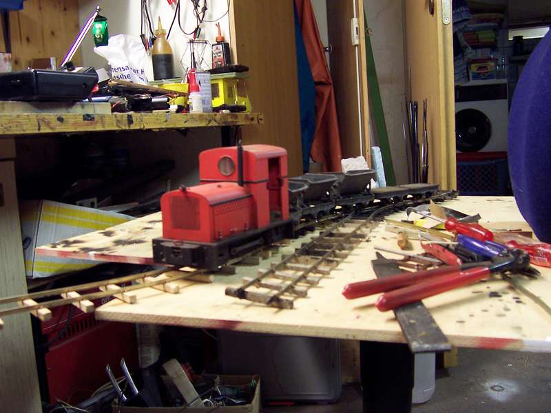

Hier ein Bild der stellprobe auf dem ersten stück Gleis (das Bild wurde neben dem Schreibtisch mit dem PC aufgenommen :shock: ):
Zug_3 (Kai aus dem Keller)

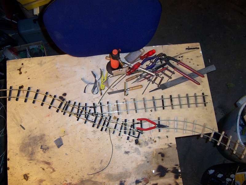

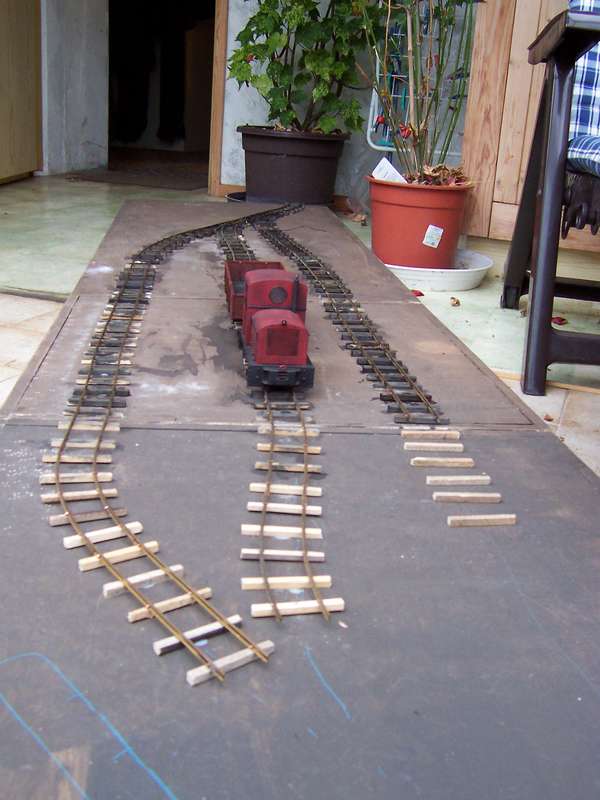

Hier ein Bild auf dem man die Gleisbauweise gut erkennen kann:
100_1500 (Kai aus dem Keller)
Es sind (mit einer Bohrlehre) 4 Löcher (jeweils rechts und links neben dem Schienenfuss) gebohrt. Durch diese wird ein aus Kupferdraht gebogenes U gesteckt und am Schienenfuss umgebogen und abgekniffen. (Diese Methode habe aber nicht ich erfunden! Wo sie allerdings herstammt weiß ich nicht mehr)
Mittlerweile ist der Gleisplan des Bahnhofes einigermaßen fertig und ich habe angefangen die ersten Gleise zu biegen. Außerdem sind die ersten Weichen entstanden. (ich bin wohl der einzige, der zuerst alle Gleise fertig biegt, bevor der Modulkasten überhaupt existiert :roll: )

Ich bastel zur Zeit auf der Holzplatte, weil sie 60cm breit ist. So bekomme ich eine ungefäre Vorstellung der späteren Modulgröße 8)

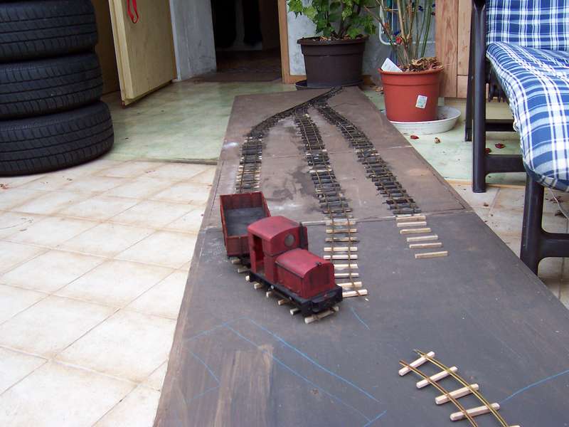

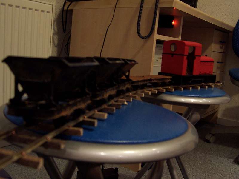

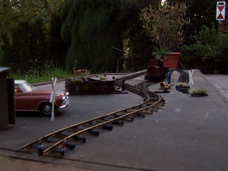

Nachdem ich am Wochenende endlich mal die möglichkeit hatte Module und Gleise in größeren Mengen herzustellen, geht nun mein Bahnhofsbau endlich vorran! :D 8)
Hier ein paar Bilder vom Bau:
Und so sieht das ganze jetzt aus:
modul1 (Kai aus dem Keller)
Eine kleine Probefahrt mit meiner Lieblingslok hab ich auch schon gemacht:
modul3 (Kai aus dem Keller)
modul4 (Kai aus dem Keller)
Das wäre es erstmal! :wink:
Falls jemand es nicht erkennt, das Gleis ist umgespurtes Faller E-train material.....(Faller Gleise auf Holzleisten von Silvesterraketen als Schwellen :shock: )
Die noch fehlenden Gleise sind schon im Bau :wink: :!: Es fehlt also eigentlich nurnoch die Landschaft.... :roll:

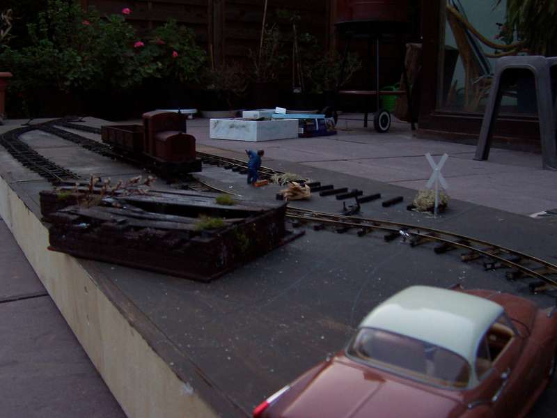

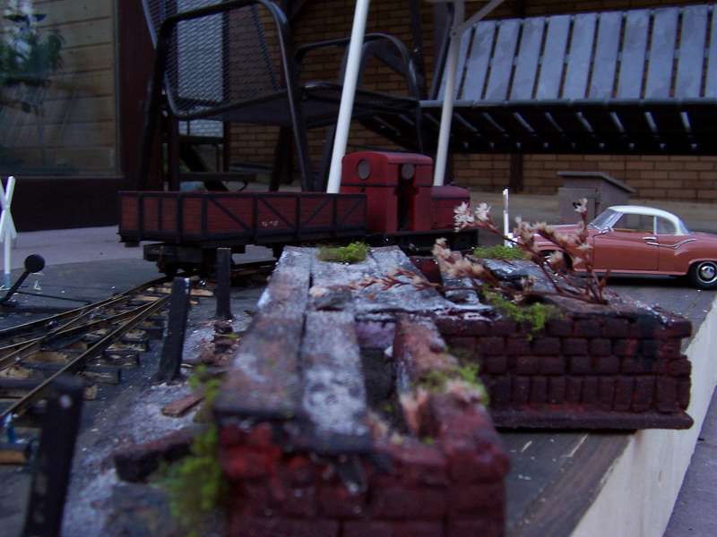

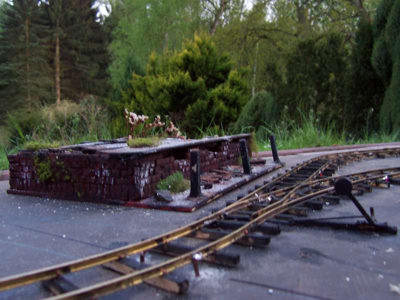

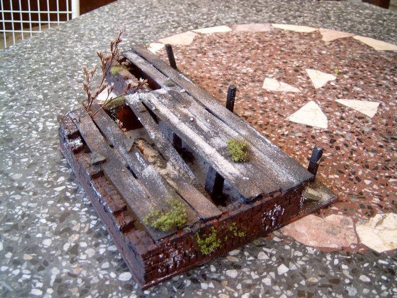

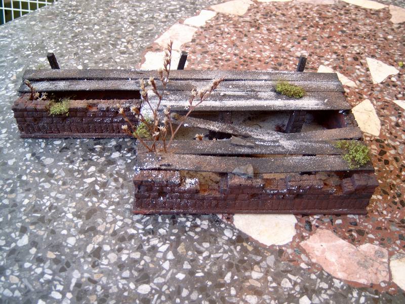

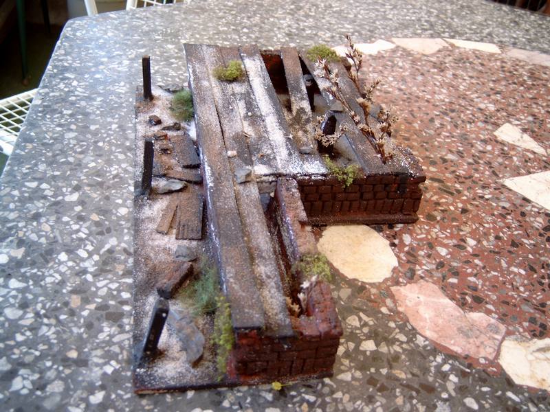

So es geht weiter... auch wenns völlig kaputt ist es ist ein fortschritt :O)
die alte Ladestelle bevor die Gleisanlage umgebaut wurde ist mittlerweile völlig zerfallen... wird ja nicht mehr gebraucht und deshalb braucht man sich auch nicht wundern daß inzwischen direkt davor ne neue weiche eingebaut wurde... (bilder vom Modul gibts später noch.. hier erstmal die Ladestelle...)
Daß der Pfeiler so schräg ist das gehört so.. denn sonst kämen da bestimmte fahrzeuge nicht dran vorbei

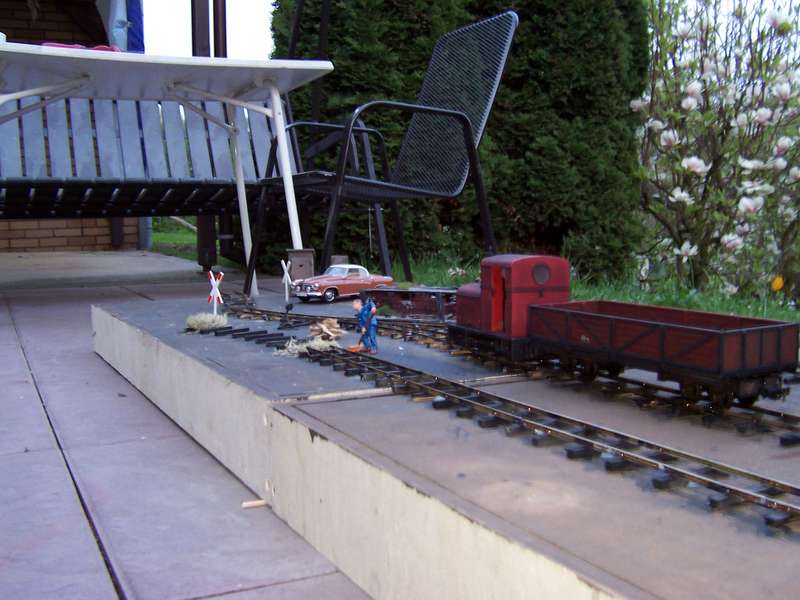

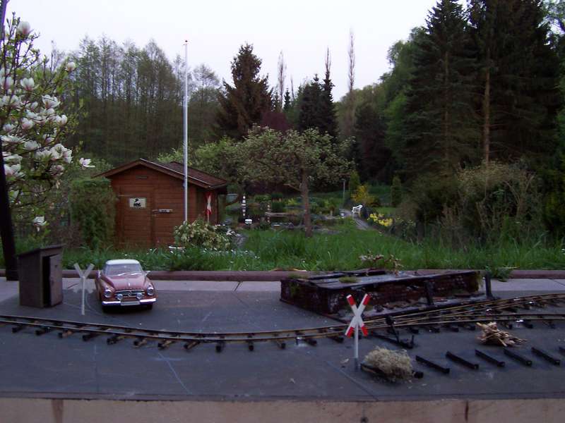

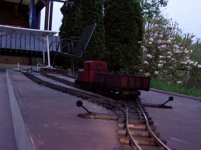

Damit es nicht so aussieht, als wenn ich nicht weiterbasteln würde gibts heute was fürs Auge! :D
Heute hatte ich mal lust zu experimentieren und hab einfach mal ein wenig Gestaltungsmaterial auf die Module gelegt! :wink:
Das ist das Ergebnis:
100_1653 (Kai aus dem Keller)
100_1656 (Kai aus dem Keller)
100_1666 (Kai aus dem Keller)
100_1669 (Kai aus dem Keller)
Auf diesen Bildern kann man nochmal die verfallene Laderampe erkennen, die der Nördländer mal wieder sehr schön gebaut und gestaltet hat!
Man kann auch die jetzt fertigen Weichenstellhebel erkennen! :D :roll:
Noch mehr Weichenstellhebel:
100_1683 (Kai aus dem Keller)
