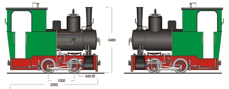

hier mal eine schnelle Zeichnung von der 600 mm Feldbahnlok. Wenn alles richtig läuft müßte die Zeichnung im Maßstab 1:22,5 sein.
Gruß vom Bahnindianer
MGH 20 PS 600 mm (Bahnindianer)
Zeichnung der Lok-Nr. 1 des Feldbahnmuseums Frankfurt im Maßstab 1:25,5

Besten Dank Thomas für die referenzierten Bilder von Fido und die Zeichnungen vom Bahnindianer. Beim Anblick der Fotos vom Feldbahnmuseum Frankfurt könnte man fast süchtig werden....
Ich denke, dass mir die Aufnahmen und die Zeichnung auf jeden Fall helfen werden, das Lökle stimmig auszurüsten, so dass es am Schluss auch Feldbahn-like aussieht.
