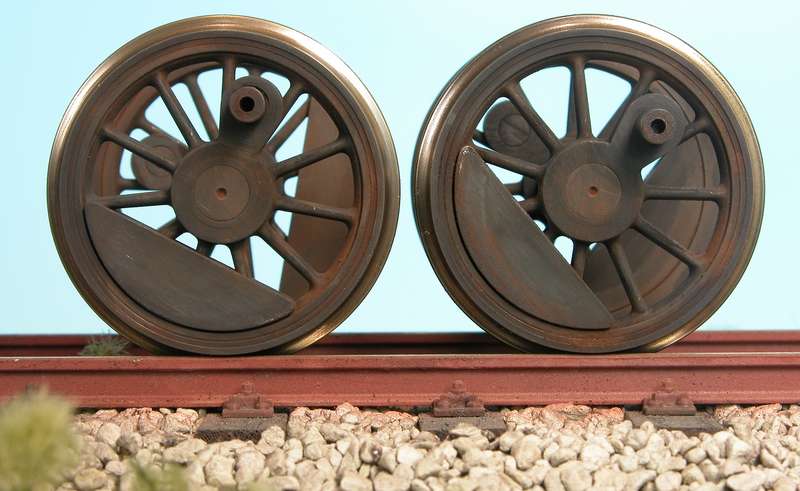

Hallöchen,

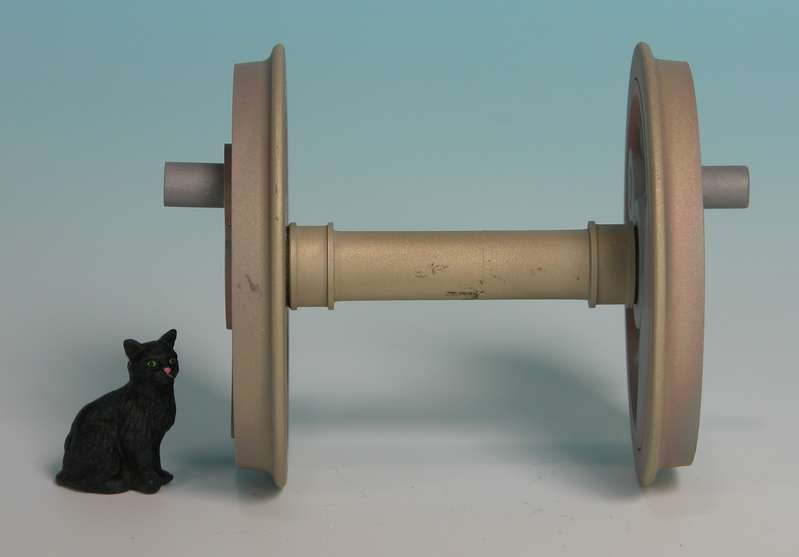

mir sind vier Räder der Brawa G 4/5 zugelaufen. Die Lok ist zum Umbau ja viel zu schade, aber aus den Rädern kann man selbst etwas machen. Das die Lage der Gegengewichte nicht stimmt, liegt vermutlich daran, dass die Räder aus einer frühen Serie sind.
Die Zapfen für die Kuppelstangen sind auf Silverstahl neu angefertigt. Natürlich drehte ich die Spurkränze um 1,2mm ab.
Bei den Achsen habe ich mir schwer getan. Die ersten habe ich gleich wieder weggeworfen. Die aktuellen Achswellen sind auf 10mm Messing auf der Drehbank gedreht. Die Aufnahmen für die Lager stimmen auch nicht richtig, aber vielleicht klappt das ja beim nächstenmal.
Hier ist der Radsatz frisch sandgestrahlt:
Anschließend wurden die Radsätze brüniert, die Laufflächen der Lager und die Spurkränze poliert und schließlich mit Farbpigmenten dezent verrostet.
Danke Brawa für die Muster :-)

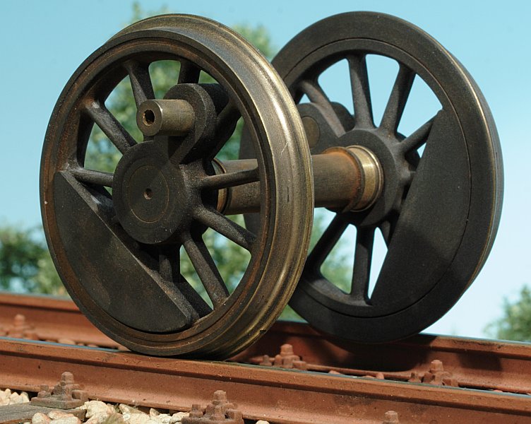

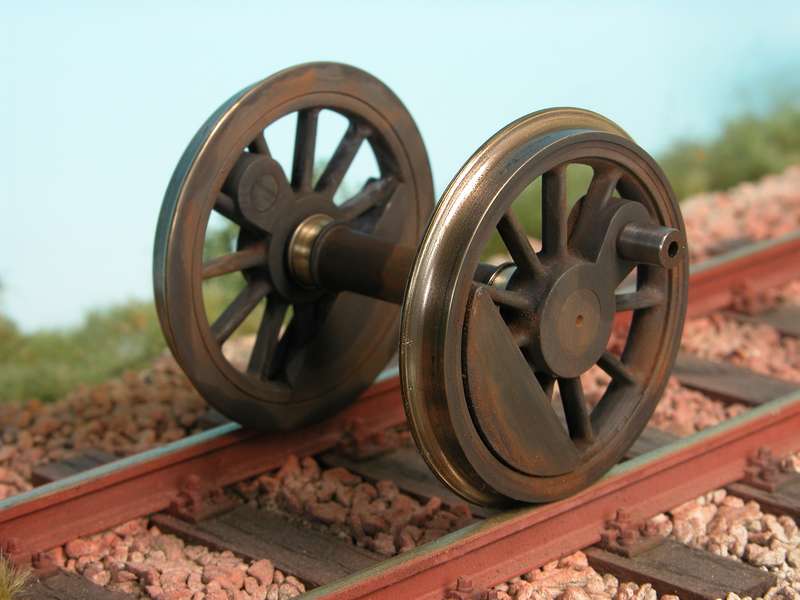

mein G 4/5 Radsatz war auf vielen Messen dabei. Dabei hat der Rost leider etwas gelitten und es gab einige Macken an der Achse. Nach der Ausbesserung der Achse habe ich mit meiner neuen Kamera ein Bild gemacht, auf dem man die schöne Oberfläche viel besser als auf den alten Fotos sieht:
PS: Fotografieren lerne ich gerade neu ;-)
