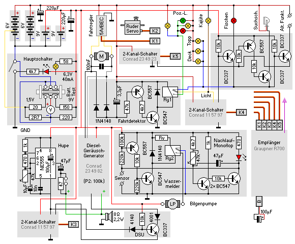

Hallo Richard und andere Leser!
Leider bin ich immer noch nicht ganz Herr meiner Zeit, aber ein bißchen Denkstoff kann ich Dir, Richard, schon vermitteln. Guck' 'mal hier:
Gesamtschaltplan meines Fischerboots in 1:22,5
Hier seht Ihr den Gesamtschaltplan meines Eigenbau-Fischerboots in 1:22,5. Was das mit Eisenbahn zu tun hat? Doch eine ganze Menge, wenn es sich um Funk-ferngesteuerte Modelle handelt. Dabei können Euch die Positionslichter etc. wurst sein. Interessanter sind schon der Fahrtdetektor oder die Anbindung des Conrad-Dieselsound-Moduls. Das Modell wird mit einer 5 1/2-Kanale Anlage von Graupner betrieben. "K" an denSteckern bezeichnet die Kanäle.
Na ja, die Bildunterschrift sagt's ja schon. Etwa in der Mitte des Schaltplans seht Ihr den Fahrtdetektor. Der schaltet das 9-12V-Relais um, sobald sich am Motor irgend etwas regt. Hier dient er dazu, die Lampen von "Fischen" auf "Fahren"-Stellung umzuschalten. Das braucht aber Keinen zu jucken
Denn genauso gut könnten wir formulieren: "...um den Sound von Stand- auf Fahrtgeräusch umzuschalten". Um also auf Deinen Wunsch zurück zu kommen, Richard: Da müsstest Du dann ein oder zwei der 1,2V-Zellen mit dem Sound-Modul verbinden statt der Fahrspannung (je nach System - aber meistens - sollte Plus genügen).
Die zwei schwarzen, also Potenzial-neutralen Leitungen vom Motor ("M") sind die Zuleitungen zum Synchronisations-Eingang des Conrad-Dieselsound-Moduls. Interessant könnte in dem Zusammenhang noch die Simpel-Tröte sein, die ich als Ersatz für den Digi-Sound einer echten Schiffshupe gebastelt habe (links unten, "Hupe"). Das ist aber echt nur eine billigst-Tröte, zumindest vom Klang her. Zum "Enten-Verschrecken" auf dem Ostpark-Weiher in Frankfurt hat's bisher gereicht.
Wenn es genug Interessenten gibt, fische ich 'mal die Ätzvorlagen und die entflochtenen Platinenvorlagen 'raus und erkläre das nochmal ausführlicher.
Hier nur ganz kurz zur Info, da das ein bißchen Off-Topic ist:
Neben dem Empfänger rechts unten (gleich links davon) liegt ein nicht von mir ersonnener Wasserdetektor, der das Boot bei Wassereinbruch in einen "Safe Mode" bringt und die Bilgen- bzw. Lenzpumpe anwirft (LP). "DSU" ist, wenn ich mich recht entsinne, der Diesel-Sound-Unterbrecher, der die Ausgabe während des Erklingens der Hupe mangels NF-Mischer kurz unterbricht. Die Schaltung rechts oben ist eine Art billiger Umschalter für die Positionslichter, die juckt hier nicht.
Eher interessant ist Folgendes. Wenn Ihr das Poti P2 in dem Conrad-Bausatz durch eines mit 100kOhm ersetzt (vorgesehen sind 50kOhm), kann die Leerlauf-Drehzahl besser herunter geregelt werden.
Den Verbindungspunkt zwischen 9V-Versorgungsleitung und Conrad-Modul habe ich leider einzuzeichnen vergessen. Das mögen mir gewiefte Elektroniker bitte ebenso nachsehen wie die Tatsache, dass ich zugunsten weniger routinierter Spießgesellen mit eindeutigen Potenzialen die Leitungen des aus Copyright- und Platzgründen teilweisen Blockschaltbilds farbig angelegt habe
Beste Grüße -
