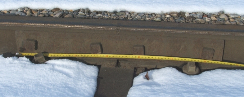

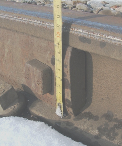

Hallo Fido,
meinst du dieses Profil?
(baumschulbahner)
Das könnte ich anbieten, bzw. die Masse der Laschen.
Zu sehen unten links im Bild:
(baumschulbahner)
Wenn's keiner schneller hat, messe ich sie dir am Samstag aus.
Viele Grüsse,
Urias
(baumschulbahner)
(baumschulbahner)

Re: Schienenlasche gesucht
Hallo Urias,
ich weiss nicht ob das unser Gleis ist, aber messe doch einfach mal die Höhe nach und bringe bitte die Maße der Schienenlaschen mit.

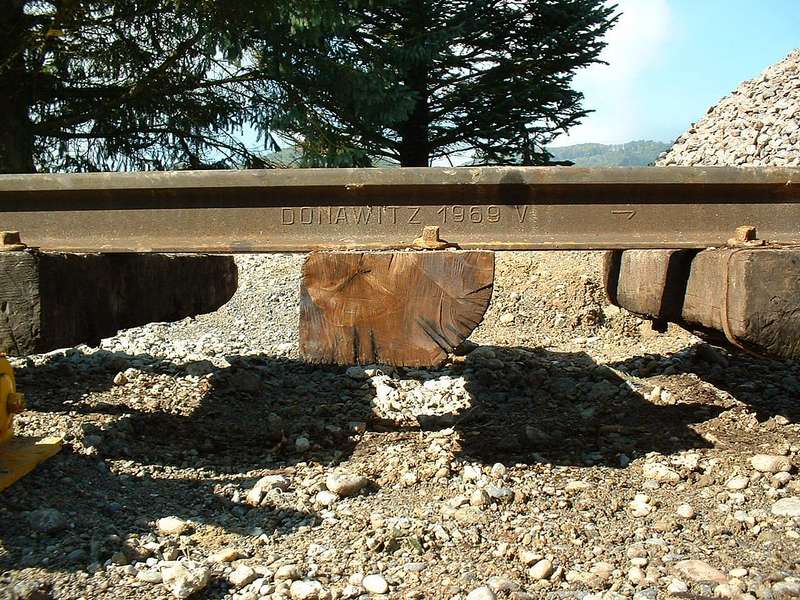

Hallo Fido,
hmm, leider nix, das neue SchBB-Profil ist/war so um die 130-135mm hoch, war deshalb, weil's gebraucht von RhB und Brünigbahn beschafft wurde.
Schienenlasche
(baumschulbahner)
Schienenlasche
(baumschulbahner)
jetzt habe ich doch tatsächlich den armen SchBB-Wagenmeister vergebens zu einer Diesel-Rundfahrt überredet
Viele Grüsse,
Urias
Schienenlasche
(baumschulbahner)
Schienenlasche
(baumschulbahner)
Viele Grüsse,
Urias
Hallo Urias,
das hilft schonmal weiter, herzlichen Dank.
Bitte schicke mir die Bilder hochauflösend zu, weil ich den Meterstab schlecht ablesen kann
