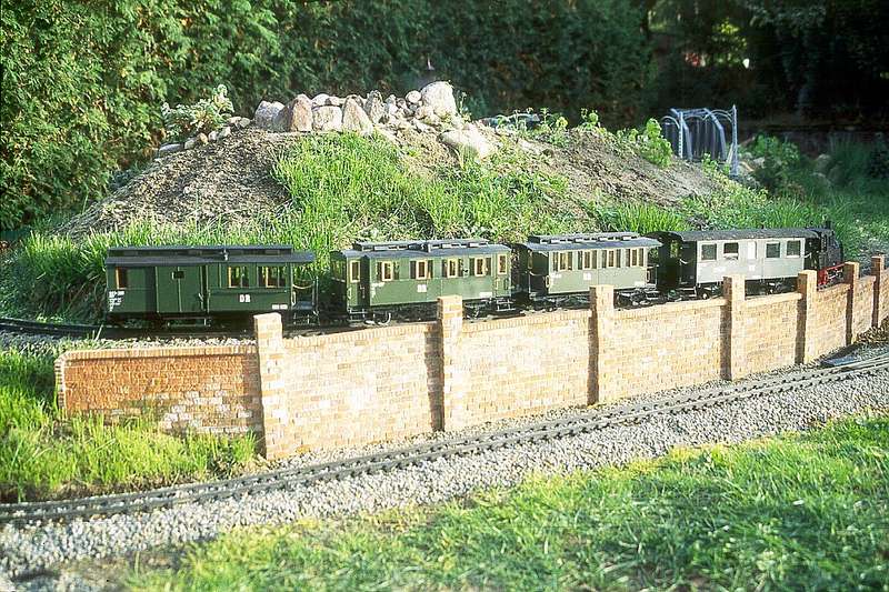

Hier nochmal ein Foto von den selbstgebauten Personenwagen. Damit die Leute auch sehen, dass du nicht nur Theoretiker bist.
Stützmauer aus Compact-Ziegeln (Blechbahner)
Gruß vom Blechbahner

das mit der Mauer ist eigentlich schnell erzählt:
Bauanleitungen gibt es eigentlich nur in Form von Originalmauern jeglicher Art. Ich habe da einfach mal drauf los geziegelt. Inzwischen habe ich auch mal was von verschiedenen Verbundarten gelesen. Aber das würde mir eh zu weit gehen. Die gezeigte Mauer dürfte etwa 1,5 bis 2m lang gewesen sein. Viele Ziegel, ziemlich viele. Ich habe da einige "Stündchen" auf den Knien verbracht - nix für Ungeduldige. Als Zement habe ich flexiblen Fliesenkleber zum Selberanrühren genommen. Es ließen sich maximal drei Reihen Steine in einem Ritt aufeinander mauern. Danach wurde das ganze zu instabil und der Kleber musste erstmal trocknen. Man braucht also mehrere "Sitzungen". Die Mauer ist nur einen halben Stein tief. Von hinten habe ich zum Schluß noch nen ordentlichen Betonkeil gegen gesetzt (der kann garnicht dick genug sein).
Meine Erfahrungen aus diesem Projekt:
1. Den Betonkeil würde ich zumindest versuchsweise mal mit Kaltanstrich versehen, um Feuchtigkeitseintritt und Frostschäden zu verringern.
2. Die Qualität der Steine war (zumindest in dieser Lieferung) mieserabel. Sie waren nicht durchgebacken (oder wie man das nennt). In der Folge haben sich die Steine über die Zeit aufgelöst. Die Mauer bietet inzwischen einen sehr traurigen Anblick und ist nicht mehr nutzbar (Als Trost haben wir in diesem Bereich ehedem eine Landschaftsänderung vor, so dass die Mauer jetzt gestört hätte - ob das die Compak-Leute damals schon gewusst haben?). Wer Tonziegel vermauern will, sollte also erstmal die Steine stichprobenartig prüfen. Dazu sollten einige zerbrochen werden. Die Farbe im Innern sollte der Außenfarbe entsprechen - meine Steine waren innen grau, oder blassrot. Oder man nimmt gleich Sandsteine.
Alles in allem war das eine ziemlich traurige Erfahrung. Na was solls. Die nächsten Mauerprojekte sind bereits in Planung.
