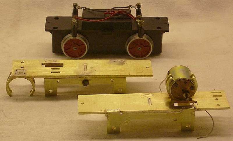

es ist nun fast soweit
Die ersten Teile für den neuen Antrieb sind da
Austauschantrieb für Feldbahnloks von Regner (Torsten)
Austauschantrieb für Regnerloks für 30 und 32 mm Spurweite, Motor:Faulhaber 2020, Hettler-Ketten, Dreipunktlagerung
Durch die Konstruktion ist immer der Kontakt aller vier Räder mit der Schiene gewährleistet. Als Motor ist hier der 2020 von Faulhaber vorgesehen, die Stromabnehmer sind von Munz und greifen auf die Innenseite der Spurkränze. Die Verbindung zwischen den Achsen und dem Motor wird durch Ketten von Hettler hergestellt. Die Räder sind aus Edelstahl CNC-gedreht.
Der Motor kann in zwei verschienden Positionen verbaut werden, je nach dem wo Platz für ihn ist.
Auch für die Feldbahn-Dampflok von Regner ist er verwendbar, mit entsprechend längeren Achsen natürlich.
Zum Preis kann noch nichts genaues sagen, kann mir aber eine Lage um die 55 bis 60 Euro ohne Motor vorstellen.
Ihr könnt euch sicher vorstellen, dass ich hier nicht nur an mich gedacht habe ... wenn also Interesse besteht, bitte keine Scheu
Torsten
Torsten
