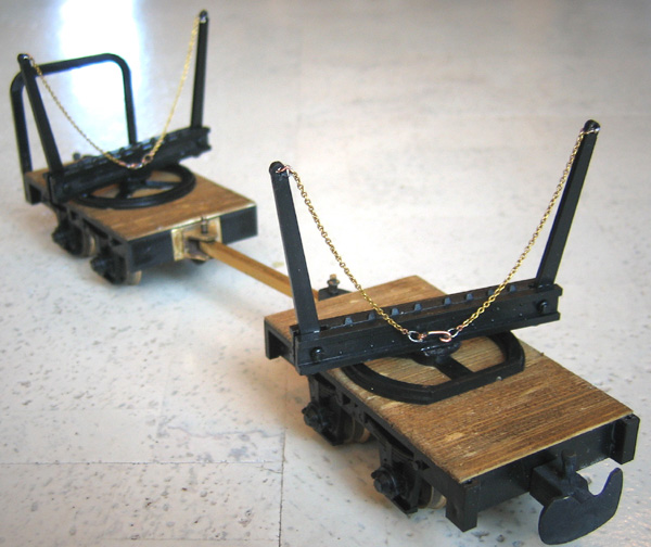

Den Anfang macht der Langholzwagen von Regner:
Die beiden Fahrgestelle erhielten eine Abdeckung aus 1x6mm Holzleisten. Die vorhandene Kette erschien mir zu grob, daher montierte ich eine wesentlich feinere Messing-Kette von Dreger-Modellbau.
Die Spurkränze der Räder wurden aus technischen und optischen Gründen auf 1,0mm abgedreht, da sie auf den Schraubennachbildungen der Kleineisen (Regner-Gleis) aufgelaufen sind.

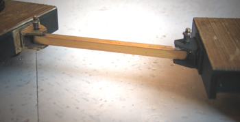

Die beiden Fahrgestelle werden serienmäßig mit einer einfachen Kuppelstange verbunden, die lediglich in zwei Löcher im Rahmen eingesteckt wird.
Diese wurde entfernt und durch eine neue Kuppelstange aus 4x4mm Messing ersetzt. An den Rahmen montierte ich Regner-Lorenkupplungen. Die Kupplungen wurden auf ein 1mm MS-Blech gelötet, an den Rahmen geklebt und mit vier Sechskantschrauben "garniert": :roll:

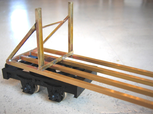

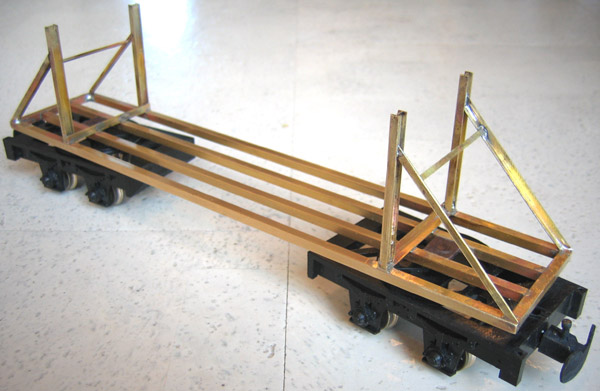

Der zweite Wagen ist ein Scheitholzwagen:
Der Grundrahmen wurde aus einem 4x4mm Vierkant verlötet, anschließend folgte ein 4x4mm L-Profil als Untergrund für die senkrechten Streben. Diese bestehen aus einem 6x3mm H-Profil. Die zusätzlichen Streben entstanden aus 4x4mm L- und 2x1mm Flachprofil:
Die Lötstellen entsprechen nicht unbedingt der Norm, aber sie halten. :unknown:
Als Nächstes wird grundiert, lackiert, ein Holzboden aufgeklebt und gealtert, anschließend beladen.

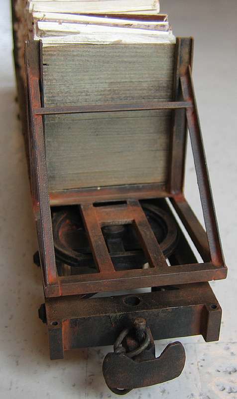

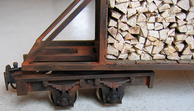

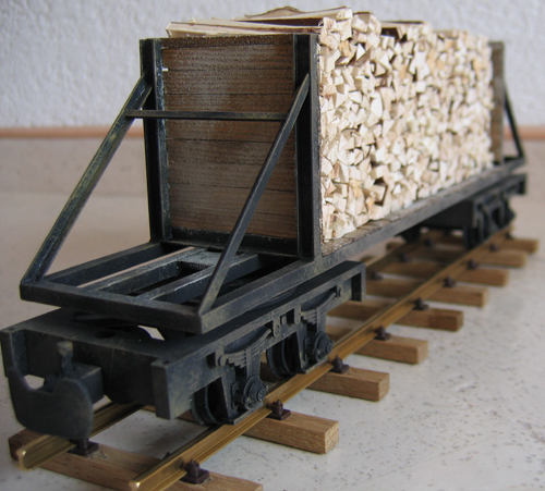

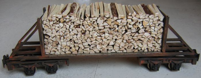

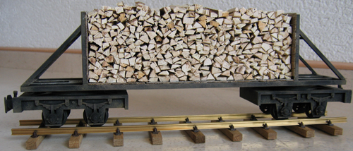

Hallo allerseits,
der Scheitholzwagen ist fertig:
An der Alterung arbeite ich noch, als Nächstes folgen einige Testreihen mit Asoa-Farbpigmenten.
Für die Ladung wurde gespaltenes Haselnuss-Holz verwendet, der Arbeitsaufwand lag bei 5 Stunden... :roll:

Hallo Tobi,
Dein Wagen sieht klasse aus. Besonders die Arbeit, das Holz vorbildgerecht zu spalten, hat sich gelohnt.
Nun bin auf die Alterung gespannt. Das Metall der Brücke sieht ja schon gut aus.

Zum Spalten habe ich übrigens einen Holzspalter gebaut. Eine alte Feile wurde passend bearbeitet und in das Bohrfutter der Tischbohrmaschine gespannt. Damit kann (Modell-) Holz rationell gespalten werden. Die Maschine sollte dabei übrigens ausgeschaltet sein.

Die Alterung wurde nochmals grundlegend überarbeitet, orientiert habe ich mich an fido's Kastenkipper:
Dem (Modell-) Vorbild sieht das zumindest ähnlich. Die Technik mit Pigment-Farben ist für mich noch absolutes Neuland, die damit erzielbaren Ergebnisse sind die Mühe auf jeden Fall wert.
Leider fehlt mir noch ein passender Foto-Untegrund, der entsteht aber bereits... :wink:
