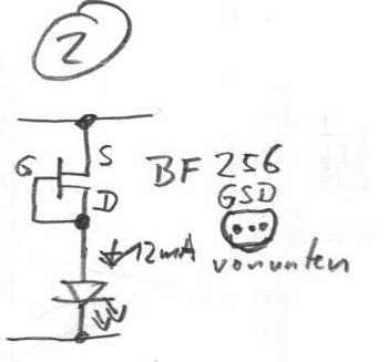

es gibt eine Schaltung mit genau einem (Feldeffekt-)Transistor einem BF256, kein Widerstand etc. Der Transistor macht eine Stromsenkung auf ca. 12 mA. Die Schaltung ist einfach und bei mir mehrfach im Einsatz. Wenn man höhere Spannungen zur Verfügung hat, macht es Sinn mehrere LED hintereinander zu schalten. Wer einen andere Strom braucht, muss die Schaltung etwas ändern.
Den Transisor gibt s bei den "üblichen Verdächtigen", Fa Reichelt, Conrad, ...

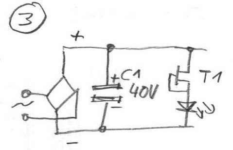

- Die Schaltung ist für Gleichspannung gedacht. Etwas erweitert ist dann die zweite Schaltung mit Gleichrichter. - Bisher aber nur im Anlaogbetrieb erprobt.
Die Schaltungsskizze und mehr gibts auf meiner
Seite http://www.ralfwagner.de/rmb/basteleien ... ungen.html
Ansonsten gibt s hier im Forum auch einige Anregungen zum gleichen Thema.

Die FET Lösung ist gut, einfach und billig aber der Strom ist nicht einstellbar.
Wenn Du wirklich mehr Strom brauchst kannst du immer einen LM317 als konstante Stromquelle schalten.
Mit dem Widerstand Rg stellst du den Strom (I loop) ein wie in der Formel beschrieben.
Gruß Knut

Wer allerdings mit Elektronik nicht soviel "am Hut" hat, dem sei gesagt, dass Leds zwar kleine Ströme brauchen und dies auf verschiedenste Arten gelöst werden kann.
Jedoch ist die Sperrspannung sehr gering! Das heißt, es soll z.B.: eine "normale Led" 1N4148 oder 1N4007 zur LED in Serie geschaltet werden die dann die Sprre übernimmt. Jedes Mal beim Fahrtrichtungswechsel oder bei Selbstinduktionsspannungen von Induktiven Lasten ist sonst die Led kapput.
Auch, wie beschrieben, ist der vorgeschaltete Gleichrichter ein Schutz.
