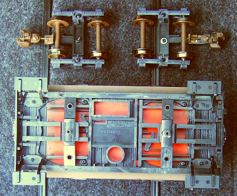

Hi Funke,
guck mal hier:
Gut Holz (US-rail-Uli)
Das ist ein Toytrain-Fahrgestell mit den erwähnten Drehgestellen. Befährt übrigens Radius 600mm und wenn die Tritte demontiert sind sicher auch kleinere Radien. Radsätze Durchmesser 25mm von B-mann.
Das Fahrgestell habe ich im Bereich der Drehgestelllager ausgeschnitten, einen lehmännischen Rahmen der US-Wagen zerlegt und beide Enden mit den Drehgestelllagern eingepasst und verklebt. Ist 'ne stabile Konstruktion mit sehr guten Fahreigenschaften auf beinen krummen Gleisen. Ich werde das Teil mal noch von unten Fotografieren.
'n Gruß vom Uli

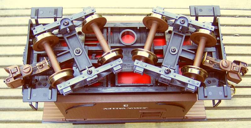

Re: Drehgestellmontage
Beitrag von US-rail-Uli »
Hi Funke,
hier nun die angekündigten Bilder der Unterseite:
short caboose - unten (US-rail-Uli)
Du siehst, die asymetrischen Drehpunkte wurden nicht beibehalten, weil es sowas bei Drehgestellwagen normalerweise nicht gibt. Jedenfalls war es ein gewaltiges Geschnitze, bis alles am richtigen Platz saß, aber der Aufwand hat sich gelohnt. Solche short cabooses hat es wirklich gegeben, habe auch noch Bilder von Originalen, die ich, wenn gewünscht, noch bringen kann.
