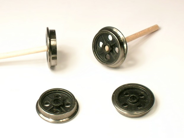

Vor ein paar Tagen trudelten bei mir vier lose Feldbahn-Räder für IIf von Drobeck in's Haus, lieferbar über Rolf Tonner ( http://homepage.mac.com/rolftonner/Drobeck-Raeder.html ). Durchmesser 15,5mm ~= 350mm Vorbild bei IIf, für 3mm-Achsen, Kostenpunkt für vier Stück lose (also ohne Achsen) 10,25 Euro zzgl. sehr moderaten 1,50 Euro Versandkosten. Die Radreifen sind brüniert. Die Räder sehen einfach Klasse aus.

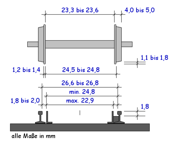

Nun klingt das trivial und ist doch schwer, denn da steckt viel nötige Planungsarbeit und allerlei Versuchszeit drin - vom Bau ganz abgesehen. Womit geht's los? Na klar - Informationen zu Rad und Gleis, denn ohne die läuft gar nichts. Marcel war schon 2003 so freundlich, klare Standards zu definieren:
Passende Räder gibt's, wie gesagt, von Drobeck. Die Standards der IG Spur II schreiben über Nullniveau eines Moduls 8,2mm Höhe vor. Das setzt sich aus den üblichen 3,2mm-Schienenprofilen von Old Pullman oder Hegob (3,2mm) und 5mm Schwellenhöhe zusammen.

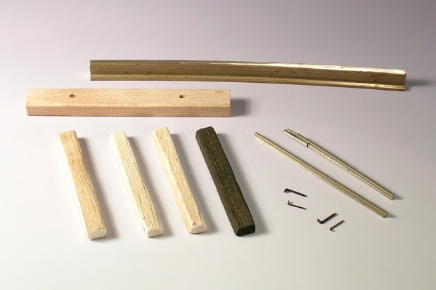

Na ja, wofür ist man Bastler :wink: . Also die Weiche vom Kunststoff-Schwellenrost getrennt, die gebogene Schiene gerade gerichtet, an vier Stellen den Fuß abgefeilt und durch ein aufgelötetes Stückchen Ms-Blech 0,5mm ersetzt - schwupps, fertig sind 2 × 222mm Schiene. Ööh - aber das sind ja nur knapp 2,5mm Schienenhöhe...? No, macht nix. Solange die Schienennägel tief genug sitzen, schickt das noch für Marcels Standard. Tatsächlich liegen die alten Roco-H0-Profile irgendwo in der Mitte zwischen S5 und S7. Näheres zum Vorbild bei http://www.feldbahn.de/vorbild/tabelle/v-rail-htm . Um's vorweg zu nehmen, die Drobeck-Räder laufen einwandfrei über das Winz-Gleis.

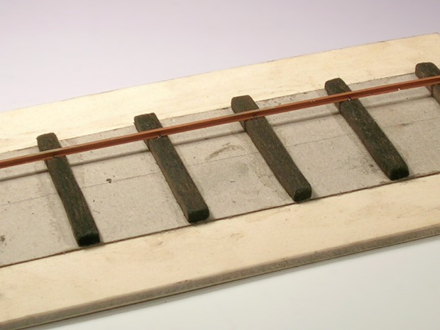

So, damit stiegen Bastellaune und Vorfreude schon ganz erheblich. Was braucht's noch? Richtig, Schwellen! Die sollten so um die 5mm hoch sein. Hmmmm... findet sich irgend wo ein Stück Echtholz, das etwa diese Höhe hat? Hurra, da isses! Ein Rest Leiste einer alten Gemüsekiste erweist sich als der zweite Glückstreffer. Da nur das kürzeste Stückgleis nachgebildet werden soll, genügen fünf bis sechs Schwellen (je nach Radlast).
Schwellen für die Feldbahn in IIf. Hinten zum Vergleich eine Thiel-Buchenholz-Schwelle in IIm und ein Stückchen LGB®-Gleis. Vorne von links nach rechts: Schwelle geschnitten, verschliffen, gebrochen, gebeizt, Gleisnägel 0 und H0, Schienenprofil Roco H0 mit etwa 2,5mm Höhe.
Ein Stückchen weiches Sperrholz für den Unterbau fand sich auch noch. Also blieb nur die Frage nach den Schienennägeln. Ein Päckchen Old Pullman-Nägel aus dem 0-Gleisbausortiment waren im Haus ( http://www.oldpullman.ch/oldpullman_dat ... ial_0.html ), aber die kamen mir angesichts der zierlichen Profile ein wenig überdimensioniert vor. Irgendwo waren doch noch... Stimmt: Gleisnägel für H0 von Hobby-Ecke Schuhmacher ( http://www.hobby-ecke.de/Gleisbau/gleisbau.html ). Eieiei... Nur noch zwanzig Stück etwa... Na ja, gerade genug.

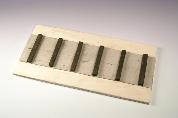

So, jetzt blieb noch die Kompatibilitätsfrage. Das Null-Niveau sollte so halbwegs den Standards der IG Spur II entsprechen, und die sehen nun 'mal zwischen Nullniveau und Schienenoberkante 8,2mm voraus. Nach ein wenig Suche fand sich ein passender Karton als Unterfütterung.
Schwupps, ist das Niveau erreicht. Außerdem kann es gar nichts schaden, wenn das Schwellen-Niveau etwas über dem Null-Niveau liegt.
Zunächst wurden - wegen der längeren Trocknungszeit - die zusammen gefummelten Schienenprofile mit Revell® Nr. 85 (matt) rostfarben gestrichen und in den Heizschrank verfrachtet. Dann ging es an die Anfertigung der Schwellen. Die wurden nicht ganz so schepp aus dem Holzprofil heraus gesägt (Länge etwa gleich 2,2 × Spurweite, Breite hier etwa 160mm und Höhe etwa 120mm Vorbildmaß). Dann ging's mit schwer grobem Schleifpapier über die Schnittkanten und alle anderen Oberflächen her, wobei die oberen Kanten gebrochen wurden (siehe Bild oben). Der Rest ist hier wohlbekannt: Stahlbürste, Späne entfernen, ausblasen, beizen (hier: Clou® 2530 Nußbaum dunkel), trocknen lassen.
Dann wurden die Schwellen mittig auf den passenden Kartonstreifen aufgeklebt. Prophylaktisch wurde für alle Klebungen nur wasserfester Holzleim benutzt (Ponal® Super 3).

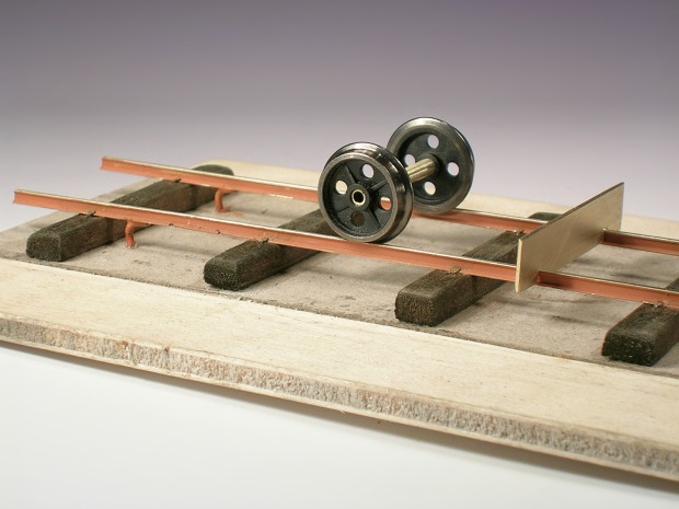

Gleise nageln an sich macht ja Spaß, aber dabei gibt es ein paar knifflige Punkte. Der erste ist der Start. Irgendwie muss ja ein erstes Stückchen irgendwo einigermaßen korrekt aufgenagelt werden. Bei der Messung bitte beachten: Relevant ist nur der Abstand der inneren Schienenkopf-Seite von der Gleismitte, nicht jedoch der Fuß! Diesem dämlichen Denkfehler bin ich - bums - auch wieder aufgesessen. Also alles noch einmal von vorne :-( , zumindest bei der ersten Schiene. Zum Glück sind die falschen Löcher kaum sichtbar.
Dann habe ich mir aus 0,8mm-Messing auf die Schnelle die Spurlehre ausgesägt. Die ist zwar nicht schön, aber unbedingt praktisch. Mit deren Hilfe wurde dann die zweite Schiene aufgenagelt. Für die Stromversorgung habe ich unten an den Schienenfüßen zwei Enden 1,5mm²-Kupferdraht angelötet - das sollte auch für heftige Lasten genügen. Die Farbe wurde vom Schienenkopf mit einem weichen, mit Universalverdünnung getränkten Lappen entfernt. Ein Feinschliff mit dem Klotz und 800er Korund-Papier zeigt, dass die Feldbahn rege im Betrieb ist :wink: . Wird das Schleifpapier genau auf einem Klotz geführt, besteht keine Gefahr von Riefenbildung und damit Schmutzansammlung.
Zu Testzwecken wurde ein Test-Radsatz provisorisch auf 3mm-Messingrohr aufgezogen. Auf diesem Bild ist ganz gut zu erkennen, dass das S7-Profil auch seinen Reiz hat - es wirkt selbst im Vergleich zu den etwas überdimensionierten und doch noch zierlichen Spurkränzen angemessen.

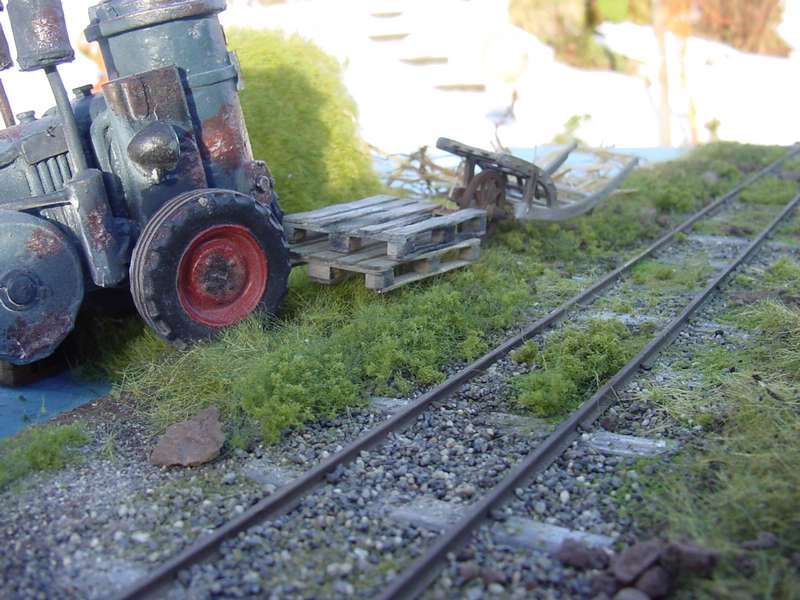

Ich siebe mir den Schotter auch praktisch zum Nulltarif selber, indem ich die gewünschte Körnung mittels 3 verschiedenen Haushaltsieben aus Sand (vom ehemaligen Sandkasten der Kinder) aussiebe. Die feine Körnung verwende ich für Wege und Vorplätze, die mittlere Körnung ist mein eigentlicher Gleisschotter und die gröberen Anteile kann ich teilweise verwenden, um örtliche Akzente zu setzen...
Im Gegensatz zu Normal- und Schmalspurgleisen liegen Feldbahngleise in einem viel breiteren Spektrum von Bettungen, so dass nicht eine Norm was vorgibt, sondern die jeweils örtlichen Gegebenheiten den Unterbau und die Einschotterung massgeblich beeinflussen.
Vielfach ist vor lauter Grasbewuchs vom Schotterbett auch nicht mehr viel zu sehen, wie hier bei meinem IIf Feldbahngleis:
