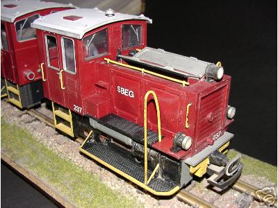

ein sehr gelungener Umbau.Ich habe mir vor ca 2 Jahren mal auf E Bay diesen
Umbau ersteigert.
Weihnachts Geschenk an mich 2 (Chris)
Weihnachtsgeschenk 1 (Chris)
Weihnachtsgeschenk an mich (Chris)
Nicht auf meinem Mist gewachsen oder von mir gebaut.Hab sie bei E-Bay
erstanden.Ein netter selbstbau von un bekannt
Nur weiter so.

Hallo Chris,
hübsche Zwillinge hast du da, ich hatte auch erst an eine untere Stehfläche gedacht aber mit solchen Surfbrettern an der Seite komme ich nicht durch meinen Bahnhof.
Gruß Bernd
