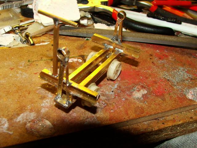

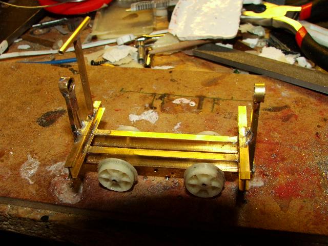

Dann mal gesägt und gelötet .
E1 (Regalbahner)
Das Foto habe ich soweit vergrößert bis der Gleisabstand ungefähr 16 mm
ergab , der Rest wurde dann ausgemessen
E2 (Regalbahner)

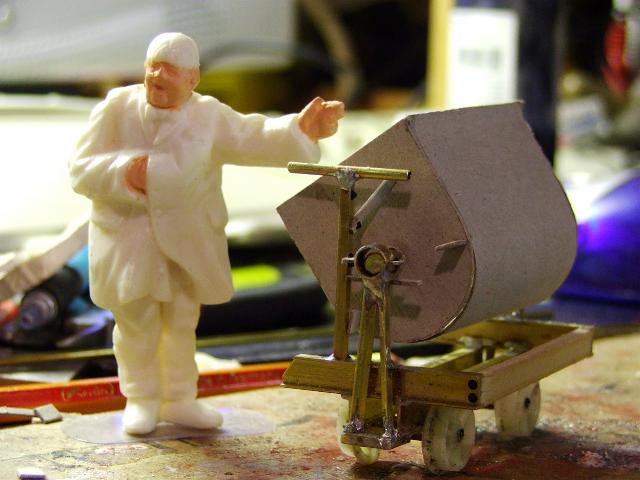

leider habe ich keine Ahnung von dem Mechanismus und konnte desshalb nur
bauen was zu sehen ist
E3 (Regalbahner)

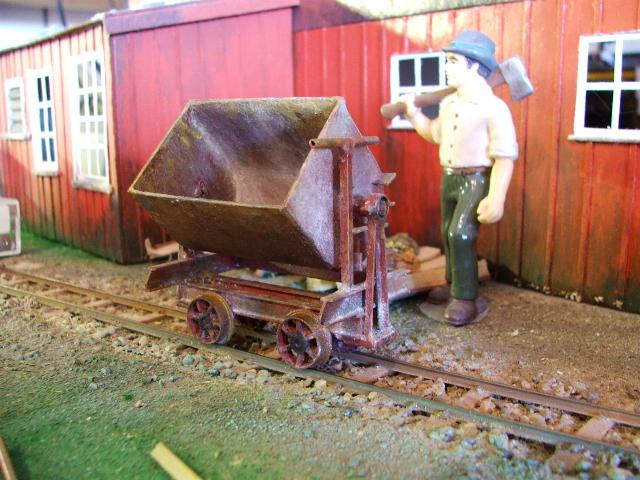

mit Farbe schaut's schon ganz nett aus
E5 (Regalbahner)

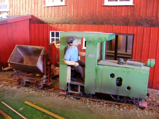

hinter der eh schon kleinen Dieselmouse sieht man wie winzig der Wagen ist .
Eine Kupplung konnte ich nicht erkennen . Mit meinen Kuppelstangen
für die Holzwagen könnte er aber gezogen werden . Ich denke mit den
Resinrädern wird er aber nicht lange fahren , desshalb bleibt er ein
Stand(Museums)modell .

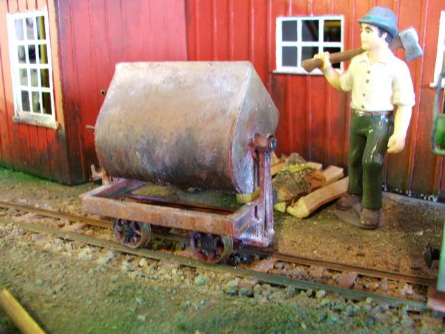

für Leute , die es interessiert hätte ich noch ein par Bilder von der ersten
Probefahrt :wink:
Die Resinräder halten sich wacker . Das Teil schaukelt aber das gehört dazu :D

Hallo Christoph,
die Lore sicht echt klasse aus. Besonders gut gefällt mir die realistische Alterung und die schönen Farbverläufe im Rost. Wie hast Du das gemacht?
Beiträge: 4449
Re: kleine Erzlore in Gn15
Hallo Fido
danke für die Blumen :wink: da bin ich aber stolz :D :D :D
Diesmal habe ich Ölfarben ausprobiert . Schwarz , weiss , braun und orange
verdünnt mit Waschbezin (Otter nicht hauen) .
Das hat den Vorteil , dass es schnell verfliegt und man danach sofort
mit dem Pinsel eine Struktur reinbringen kann . Tut nur dem Pinsel nicht besonders gut :cry:
Auch lässt sich mit Waschbenzin immer noch was korrigieren und
drübermatschen . Damit das noch dreckiger aussieht , habe ich noch Gips drauf
getupft . Nach zwei Tagen Trocknen Klarlack drüber , die Räder wieder gelockert
und die Achsen geölt - fertig . Eigentlich war das keine große Aktion .
Diese Methode ist eine Mischversion aus den von Bommel , Otter , Nick und Jan in diesem
Thread beschrieben Techniken . Danke für die Tipps :wink:
phpBB2/viewtopic.php?p=220250&highlight ... ben#220250
