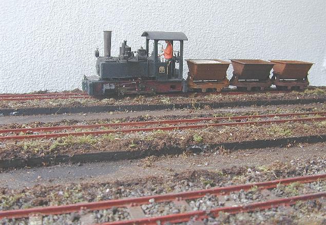

eine kleine Diesel Lok mit Akkus "on board" in 32mm hab ich auch schon nach dem Vorbild der ungarischen C-50 Motorlokomotive.
Interessant wären auch evl. "Übergangsgleisstücke" zwischen den verschiedenen Gleis Sorten die verwendet werden. Das müßte man vorher ausmachen, sonst "holpert s " doch zu viel.
Vergangenen Monat auf der Ausstellung der "DAMPFFREUNDE NÜRNBERG
bin ich einfach live steam auf Faller Playtrain Plastikgleisen gefahren. Zum Erstaunen der Zuschauer. Sogar das geht!
C.50 Motorlokomotive auf 32mm Spur im Steinbruch (Szigligeti Kerti Vasutak)
Von der Größe her wäre für 45mm Fahrer ja auch ein 4 Schienen Gleis möglich.

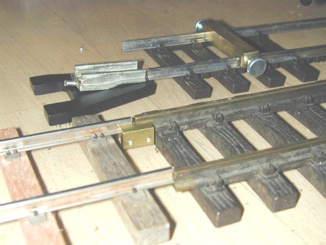

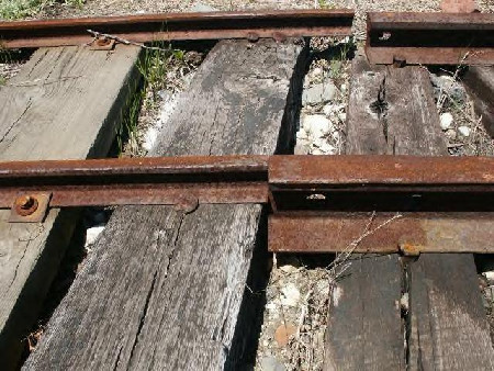

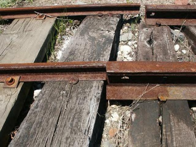

Das lösen wir wie beim Vorbild. Hammer, Feile, Geduld & Spucke.
Z. Zt. scheint bei der 32mm Fraktion vorwiegend Peco Code 200, Tenmille Code 215 und Strub Code 250, sowie das noch zierlichere Fallergleis im Einsatz zu sein.

ein Übergangsprofil von LGB auf Code 250 kannst Du bei Llagas kaufen. Einfacher ist es, einfach zwei passende Gleise hart zusammenzulöten und zu verschleifen.
Hallo Otter,
das ist eine hübsche optische Täuschung, aber nie im Leben ein Übergangsgleis, über das ein Zug fahren könnte. Die beiden Joche sind einfach nur aneinandergelegt.

mit dem LLagas Creek Übergangsstück wird der Christian nicht viel anfangen können, wenn er mit Faller Schienen fährt (4,7 Höhe, 1,6 mm Kopfbreite) fährt.
250/332 Verbinder (Otter1)
Alle Fotorechte: JZ
In der Praxis löst man das mit unterschiedlichen Schwellenhöhen, bzw. mit Unterfütterung von Schotter. Als ganz fauler Mensch habe ich mir für meine Zwecke einfach entsprechende Schraubverbinder für unterschiedliche Profil-Höhen besorgt. In der Abbildung welche von Sunset Valley, die es bei mir ein paar Ecken weiter gibt.
