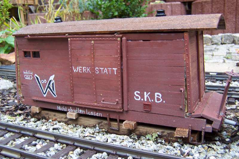

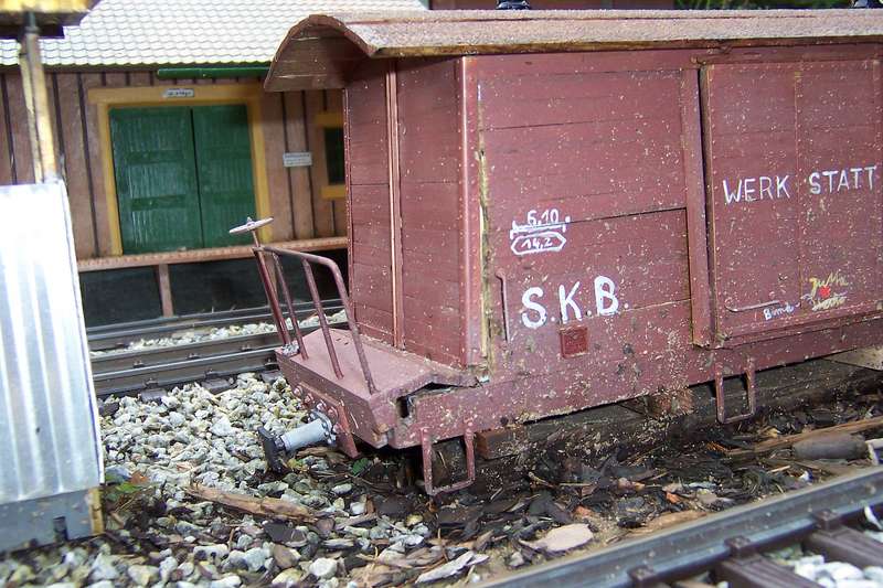

nachdem ich langsam eingesehen habe, dass mein erster Waggonselbstbau daneben ging und ich damit auf den Gleisen nicht so viel Glück hatte, wurde er abgestellt, um als Schuppen zu vergehen. Nach zwei Tagen Regen schon mehr als ich dachte.
100_0715 (Kniffo)
100_0716 (Kniffo)

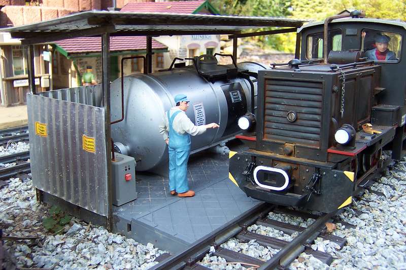

Die Tankstelle steht auch erst seit einer Woche, sieht aber schon etwas älter aus. Im Moment läuft noch die Eingewöhnung für das SKB - Personal, da gibt es offensichtlich noch Fragen.
100_0709 (Kniffo)

Sieht ganz so aus, als habest Du die Holzteile vor dem Lackieren bzw. nach dem Verkleben nicht versiegelt - oder? Clou® Schnellschleifgrund ist gut (obwohl Clou® selbst sagt, das Zeug sei nicht Wetter-fest), und ebenso wirksam sind zwei Aufträge Holzschutzgrund und zwei weitere Aufträge Holzschutzlasur, bevorzugt das ganz Lösungsmittel-haltige Zeug mit jeweils 24 Stunden Trocknungszeit (bevorzugt im Freien verarbeiten, sonst bei offenem Fenster!).
Wenn ich mir Deinen Wagen so ansehe, würde ich 'mal vermuten, dass zunächst der Wagenboden aufgequollen ist. Da das vorwiegend quer zur Faser stattfindet, hat's Dir wohl in dieser Richtung unten die Stirnwände "abgedrückt".
Schade um das Modell - das gefällt mir ansonsten gar nicht so schlecht!

Eigentlich schade das Dein Wagenkasten sich so schnell auflöst, denn als Schuppen machte er sich doch recht gut.
Mir gefällt auch die schwarz gefärbte 2090 recht gut. Es ist schon erstaunlich was ein paar Details ( Hemmschuh, Kette, Hochgezogener Auspuff ) ausmachen. Auch der leichte Rostansatz am Puffer gefällt mir gut.
Hast Du schoneinmal über die Änderung der Haubenbefestigung nachgedacht, z.B. ausfräsen der Lüfterlamellen und Ersatz durch ein feineres Gitter?

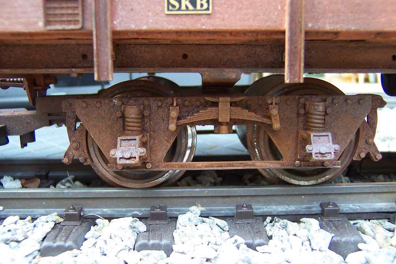

@theylmdl: Der Wagen löste sich schon beim Stehen auf. Der Rahmen am Unterwagen verzog sich und riss den Wagen förmlich auseinander. Das Holz wurde vor und nach dem Kleben behandelt. Ich nehme mal an, das Holz (Modellbauleisten) war nicht abgelagert oder wie es heute leider üblich ist, künstlich getrocknet, aber stümperhaft für den Baumarkt. Da hat es sich dann verzogen. In Zukunft baue ich nur noch mit Messingunterbau. Das kann man dann auch viel besser behandeln.
100_0710 (Kniffo)
@Treibrad: Im Winter wird die Lok noch ein bischen verändert. Da kommt u.a. vorn ein Gitter rein. Erst vor Kurzem habe ich was feines aus Metall erstehen können.
