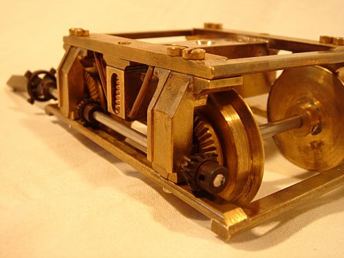

Drehgestell Shay122 (Reh)
Drehgestell mit Antriebsstrang
Die Achsen sind auf der Antriebsseite im Rahmen mit Kugellagern gelagert, auf der Gegenseite mit Sinterlagern. Diese aufwändige Lösung deshalb, weil durch die querliegende Antriebswelle vor der Achse kein Platz zum Lagern der Achswelle blieb (1,4mm). Die Kegelzahnräder (zugekauft) sind mit Feingewinde justierbar in den Rädern versenkt, um später das Zahnspiel genau einstellen zu können. Selbstredend dürfen die Achsen keinerlei Seitenspiel haben und rund und leichtgängig muss auch noch alles laufen.
Da hatte ich mir ganz schön was aufgehalst, das Ergebnis ist imho ok. Es fehlen jetzt noch die Bremsen an den Gestellen.

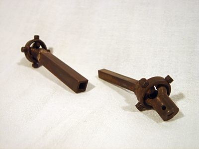

Antriebswelle Shay (Reh)
Bei mir waren das 32mm Längenänderung pro Ausgleichselement bei Durchfahren von R1 Gegenkurven, herausgefunden durch probieren auf einem abenteuerlichen Versuchsaufbau. Leider bin ich mir gar nicht sicher, ob die 2mm Messingschrauben in den Knochen der Gelenke dem Betrieb standhalten. :?: Was meint Ihr :?:

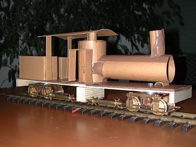

Das Urmodell (Reh)
Erste Schritte zum Ermitteln von Dimensionen
Noch ein paar Pappaufbauten erleichtern gleichzeitig das Beurteilen des gesamten Erscheinungsbildes. Na, ist doch fast fertig ;-)

die 2 mm Schrauben halten das locker aus, sofern sie festgezogen sind. Sichere nach einem letzten Zusammenbau (nach der Lackierung) alle Schrauben mit Locktite. Ich habe damals viele der Schrauben im Garten verloren. Welchen Achsdurchmesser der Kardanwelle hast Du gewählt? Ich tippe auf 3 mm. Richtig? Die Zahnräder und Ausgleichgelenke dann mit M2 Madenschrauben fixiert? Achtung: Die waren bei mir der Schwachpunkt, allerdings hat meine Welle nur 2 mm Durchmesser. Auch hier half Locktite.
Die Idee mit dem Feingewinde am Kegelzahnrad zur Einstellung des axialen Spiels - Kompliment! :ideadev: Einfach genial!

Eisenbahner hat geschrieben: ....Welchen Achsdurchmesser der Kardanwelle hast Du gewählt? Ich tippe auf 3 mm. Richtig? Die Zahnräder und Ausgleichgelenke dann mit M2 Madenschrauben fixiert? Achtung: Die waren bei mir der Schwachpunkt, allerdings hat meine Welle nur 2 mm Durchmesser. Auch hier half Locktite.
Sind die Zahnräder von Conrad?
Eisenbahner
Ja, 3mm Welle, die wird aber in die die Gelenke und Ausgleichselemente mit Gewinde eingedreht und mit M2 Madenschrauben fixiert. Das die gesichert werden müssen ist schon klar. Die Zahnräder (richtig, ne Menge Euros) sind ja auch durch 2 Schrauben gesichert. Das mit der Axialspiel-Einstellmöglichkeit hat mir so lange Kopfzerbrechen bereitet, bis ich diese Lösung hatte. Ich bin kein gelernter Maschinenbauer, ich stand mal 4Wochen in der Lehre an einer Drehbank...vor 25 Jahren...da bin ich angesichts solcher Geistesblitze schon mal ganz stolz, Danke schön :D
Grüsse, Der, die, das Reh

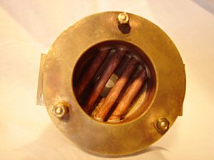

KesselShay1 (Reh)
Feuerbüchse mit schräg eingelöteten Quersiederohren (die seitlichen zu sehenden Haltelaschen zur Kesselbefestigung hab ich inzwischen entfernt, da sie zu schwach waren)

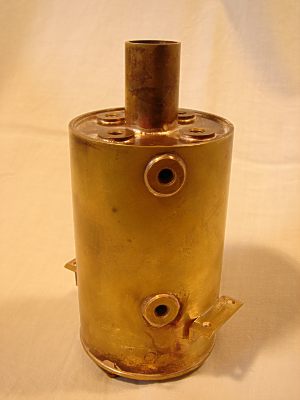

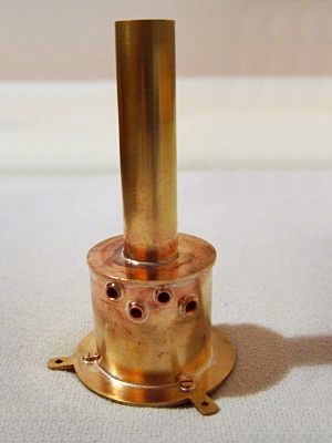

KesselShay2 (Reh)
Stehkessel
Seitlich am Kessel sind die Lötringe für den Wasserstand angebracht, oben die für das Sicherheitsventil, Dampfentnahme, Manometer und Nachspeiseventil vorgesehen. Der Kessel hat die Druckprüfung mit 10 bar gemeistert, dem Betrieb steht also nichts mehr im Wege.
Das Rauchrohr wird später noch bündig eingekürzt. Die Öffnung werde ich dann irgendwie verdecken, ohne den Brennerzug allzu sehr zu behindern.
Unten sind die Halterungen für den Keramikbrenner zu sehen, seitlich die Winkel zur Befestigung im Hauptrahmen.
KesselShay3 (Reh)
Blick in die Feuerbüchse von unten.
