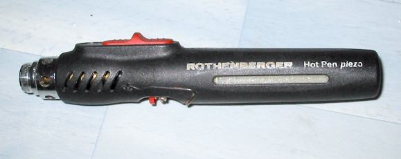

ich verwende oft solch ein Gerät, welches ich mal vor Jahren bei Konrad gekauft habe. Da kann man verschiedene Spitzen einsetzen.
Lötbrenner (Otter1)
Alle Fotorechte: JZ
Das Teil läuft mit Feuerzeuggas und lässt sich bei Bedarf, wie ein Füllfederhalter führen. Gas gibt es oft günstig auf Flohmärkten.
Für riesige Flammen verwende ich ein Miniset 1450 von Rothenberger. Das kann ich in die großen Gaskartuschen einschrauben, die ich für Livesteamloks sowieso im Hause habe.
