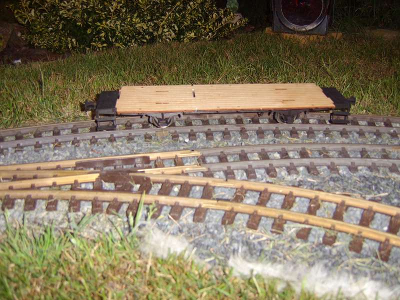

möchte heut nun ,mal eine Beschreibung einstellen
es wird der RhB 2078 (Farbgebung ist noch nicht ganz sicher )
es ist ein gelaserter Bausatz der in Zusammenarbeit vom Waldbahner mit Harald Brosch entstand.
es macht einen heiden Spaßßßßß :D :D :D :D den zusammen zubauen es past alles wie die faust aufs Auge.
hab nun das Fahrgestell zusammen die Länge von Pufferbohle zu Pufferbohle ist 420mm , der Wagenkasten ist 342 mm lang , der Radstand von Mitte Achse zu Achse ist 200 mm.
ich wollte erst Tenmille Radsätze nehmen würde ja besser aussehn mit den niedrigen Spurkränzen bei der Schienenprobe war es nun so das er wegen des großen Radstandes nicht gut kurvengängig war.
Nun hab ich LGP Radsätze genommen und es past besser .
ich hab auch die Achslager soweit wie möglich nach aussen gesetzt und so mit haben die Achsen mehr Spiel so um die 2 mm nach beiden Seiten.
Die Bodenplatte ist von oben her nur mit matten Klarlack gestrichen der Unterboden mit Clou wasserlöslicher schwarzer Holzbeize - leider sind dadurch die Bilder nicht so obtimal.

seitlich in R 2/3 (Andreas WB)
die Kurve ist so das sie past das heist R2 und R3 gemischt
