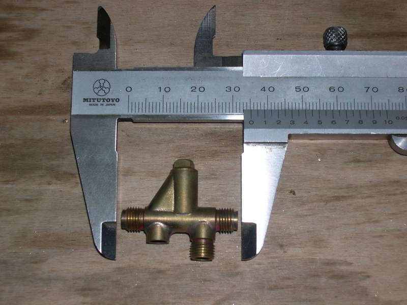

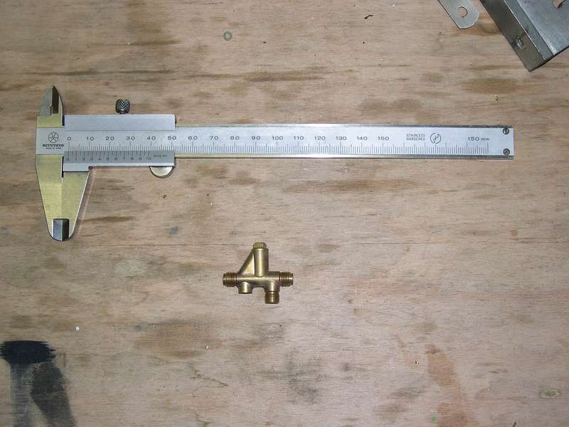

Der Injektor hat eine Förderleistung von 0,8 Liter/min bei 8 bar. Mein Speiseventil ist groß genug und ich weiß warum er soviel "rauswirft".
Bei Ausstellungen fahre in mit max 3,5 bar. Die beste Leistung hat er bei 5bar.
Auch bin ich noch am experimentieren mit einem servobetätigtem Regelventil für das Frischwasser.
Heute Abend mache ich mal ein Bildchen von dem Injektor.

Hier das versprochene Bild,
sind doch zwei geworden.
Injektor (Ralf)
Injektor1 (Ralf)
Ralf
Ralf
