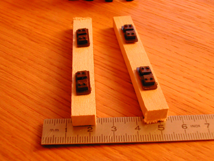

anbei mal ein Photo von den von Tenmille angebotenen Holz-Schwellen mit den Spur 1 Schienenstühlen (eigentlich Gleisklemmplatten). Die Montage von 1,5 m Gleisjochen geht damit doch um einiges schneller als das Nageln von Hand :biggrin:

jau, die hab ich auch schon mal verbaut. Für ein 45mm Testgleis mit Code215 Schienen. Ich hab die Kleineisen einzeln gekauft und mir die Schwellen mit 'ner Bohrschablone vorgebohrt.

Riezvoll an der ganzen Sache ist halt, daß ich nur zwei Löcher bohren muß :flehan:
Die Probleme mit dem Bankirai sind die, daß sich das spröde Zeugs nur sehr schweer in Längsrichtung sägen läßt, schlägt splittert und macht einen Höllenlärm. :saddev:
Aus purer Faulheit :oops: habe ich mal 100 Holzschwellen bei tenmille gleich mitbestellt. :lol:
Zumindest der Weichenbau dürfte damit viel einfacher werden...
Werde am Wochenende hoffentlich nochmal ein paar Meter Leisten sägen.
