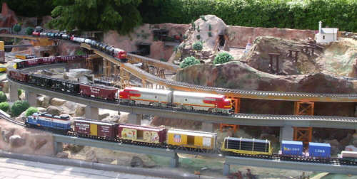

Hallo Christian,
ich habe dieses Teil schon bei einigen Gelegenheiten im Einsatz und bin begeistert. An einer Lenz Zentrale geht es ohne Probleme.
3 Probleme habe ich für mich festgestellt. 2 davon lassen sich nicht beheben.
1. Das Display ist nicht beleuchtet. Wenn Du Abends bei Kerzenschein draußen sitzt reicht das Licht der Kerze nicht wirklich aus um etwas zu erkennen. im Blindflug geht die Bedienung gerade so.
2. Die AAA Batterien (Aldi/Lidl)haben bei mir ca. 7 Tage gehalten. Ob Markenbakterien länger halten als es der Preis ausmacht kann ich nicht sagen.
Bei einem Test mit Akkus ging die Reichweite Extrem zurück.
3. Die Reichweite von 100 Metern ist meiner Meinung nach nicht zu schaffen. Ich habe auf einer Außenanlage den Empfänger ca. 3 Meter über die Anlage gebracht. Danach hatte ich eine Reichweite von ca. 50 Meter.
Wie aber schon oben geschrieben, wenn man mit den Problemen leben kann ist das ESU Teil ein Top Teil.
Hier noch ein Teilbild der Anlage
Hans-Jürgen von der
