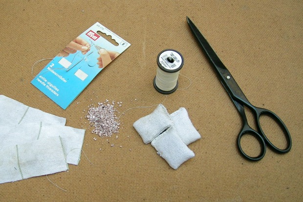

Die erste Bedingung kann mit einem ausgedienten Küchenhandtuch erfüllt werden. Das sollte weiß sein oder es zumindest einmal gewesen sein. Schmutzschatten schaden nicht. Die typischen Gittermuster auf Küchenhandtüchern schaden auch nichts, wenn deren Raster breit genug ist. Und weiß muss der Stoff sein, damit er sich später richtig färben lässt.
Durch den Stoff ist auch die zweite Bedingung erfüllt, die Beweglichkeit. Als Füllung bietet sich feiner Modellkies oder wasserfestes und ungiftiges Deko-Granulat an. Je schwerer die Füllung ist, desser besser werden die Säcke später liegen.
Diese Dinge braucht ihr für die Bastelarbeit.
Nun dürfen sich die Herren der Schöpfung auch einmal mit hausfraulichen Fragen beschäftigen. Bittet Eure "bessere Hälfte" oder eine Nachbarin um weißes Polyester-Garn und eine nicht zu kleine Nähnadel. Routinierte Junggesellen haben diese Dinge sowieso im Haus :wink: . Wenn Du eine Modellbahn-begeisterte Dame bist, hat der Herr der Schöpfung nun einmal Gelegenheit, Dir etwas Gutes zu tun.
Polyester-Garn lässt sich zwar kaum färben. Dafür ist es aber im Gegensatz zu Baumwollgarn schön haltbar. Baumwolle zerfällt von ganz alleine nach einiger Zeit (das ist wahr!). Deswegen sind Leinen-Küchenhandtücher auch geeigneter als Baumwoll-Handtücher (Leinwand wird aus Flachsfasern hergestellt).
Schneidet Euch nun aus dem Handtuch Stücke von etwa 80 bis 85 Millimeter Länge und 40 bis 45 Millimeter Breite heraus. Das ergibt später Säcke mit einem Vorbild-Maß von 80 × 60 Zentimetern.
Teil 2: Näharbeiten
Faltet einen Stoffstreifen in der Mitte zusammen. Schneidet Euch ein hinreichend langes Stück Garn ab und fädelt das eine Ende in die Nadel ein (Tipp: Es gibt auch Einfädelhilfen mit einer hauchdünnen Drahtöse, siehe Abbildung auf dem Karton des letzten Fotos). Macht in das andere Ende einen doppelten Knoten, aber so, dass ein Stückchen Öse frei bleibt.
Den ersten Stich setzt Ihr nahe bei der Falz an, und zwar so weit vom Rand, dass später zwischen den Seitennähten rund 27 Millimeter Abstand bleiben. Zieht Ihr die Nadel durch die Öse, bildet sich automatisch ein fester Knoten. Mit dem typischen Knubbelknoten am Ende des Nähfadens alleine könnt Ihr keinen Blumentopf gewinnen - jedenfalls nicht bei Küchenhandtüchern, da rutscht der einfach durch.

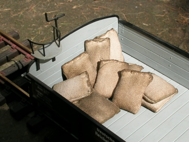

Jetzt folgt der eigentliche Trick. Die Säcke benötigen - auch an der Sonne - knapp zwei Tage zum Trocknen. Werden sie während dieser Zeit geschickt gelagert und gewendet, setzen sich die Färbestoffe an den gewünschten Seiten und Enden ab - und an den anderen Stellen nicht. Als Trocken-Unterlage wurde hier eine alte Porzellan-Schüssel verwendet. Da gibt's zumindest eine Chance, diese wieder sauber zu bekommen.
So, und nach der endlos langen Erklärung hier nun endlich das erlösende Foto. So sehen die Säcke aus:

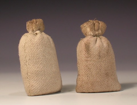

hier 'mal einen noch unfertigen Versuch: geschnürte Säcke (allerdings noch ohne Schnur :wink: ). Wer sich an der Bauanleitung orientiert, möge den nötigen Überstand oben und den Saum bedenken.
Der Knubbel bei der Schnürung ist besonders bei dem rechten Sack zu groß. Das liegt an dem eigentlich zu dicken und ungeschmeidigen Stoff. Beim linken Sack wurde der Knubbel mit wenig auffälligen Nähten zusammengeschnürt, damit er weniger groß ausfällt. Damit könnte ich schon fast leben, zumal sich bei Wilhelm Busch's "Max und Moritz" (und zwar ihrem letzten Streich) eine Abbildung findet, die einen vergleichbar dicken Knubbel zeigt.

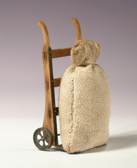

Zum Vergleich füge ich nochmal ein Bild eines solchen Sacks auf einer Sackkarre von NPTM (Norbert Paech, http://www.nptm.de ) bei.
