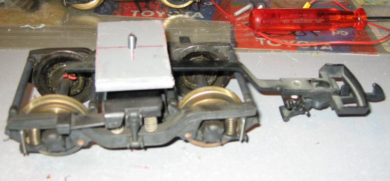

Die Lebuwagen sind etwas zu tief gelegt worden. Das stört sofern, dass sie z. b. viel tiefer sind als eine Kisslok. Das sah ziemlich schrecklich aus. Mein Vater hat schon 5 Wagen umgebaut, heute nahm ich mir den 6ten vor. Hier mal ein Bild des Drehgestells vorher:
Lebu Drehgestell (RhBler)
Es wurde nun einfach die Schraube die die Drehgestelle hält durch eine längere Schraube ersetzt. Dann wurden Kunstoffblättchen in der gewünschten Dicke Unterlegt. Hier das drehgestell mit dem unterlegten Kunstoff, in meinem Fall wurden 2 aufeinenandergeklebte 3mm Blättchen unterlegt.
Lebu Drehgestell mit erhöhungsplätchen (RhBler)
Auf dem Bild sieht es jetzt nicht so gut aus, aber der Höhenunterschied kommt von den verschiedengrossen Pizzaschneidern. Auf den Gleisen sieht das mit 6mm unterlegt super aus.
