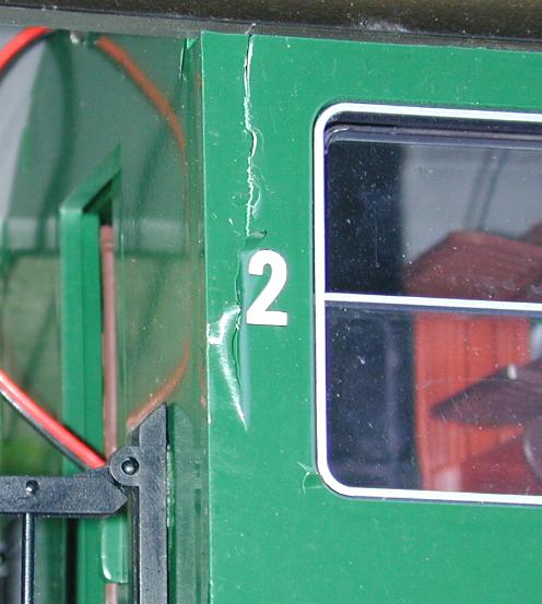

Re: Altes Krokodil aufarbeiten, wie kann ich Farbfehler behe
LGB farben (Otter1)
Da verfährt man wie beim Vorbild. Lose Lackschichten entfernen, dezent anschleifen und/oder grundieren und überlackieren. Ob man mit RAL Farbtönen den Originalton 100% trifft, ist noch eine andere Frage. Ich würde da eher zu Farben vom Spezialisten raten. Fa. Krafthöfer hat eine sehr große Auswahl an RhB üblichen Farben zu erstaunlich günstigen Preisen.
Ob ältere Krokodile jemals lackiert waren, weiß ich nicht. Manche LGB Wagen waren es jedenfalls und im Lauf der Zeit kann es zu Schäden kommen:Kann es sein, dass ältere Modelle lackiert waren und an diesen Stellen der Lack etwas abgeht?
LGB farben (Otter1)

Hallo Liebe Antworter!
Herzlichen Dank für Eure so schnellen Reaktionen, damit hatte ich wirklich nicht gerechnet!
Zum Alter kann ich leider noch keine genaueren Aussagen bekommen, ausser dass das Modell wohl eher noch 80er- Anfang 90er sein dürfte. Ich werde, wenn ich es erstanden habe, mal versuchen die Striche vorsichtig mit Verdünnung zu entfernen, und dann die angegeben Raltöne vorsichtig ausprobieren. So deutlich aufgeplatzt wie bei Dir, lieber Otter1, ist die Farbe eigentlich nicht.
Danke nochmal Euch allen, wenn es soweit ist kann ich vielleicht die "Lösung" hier posten =)
Gerd
