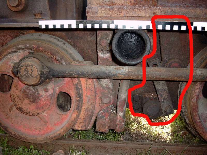

ich baue immer noch an meiner Deutz OME.
Nachdem mir Bommel viele Bilder geschickt hat mußte ich zwar einige Maße in meinen Zeichnungen ändern. Dafür sind mir aber auch einige Details klargeworden.
Aber auch Unklarheiten sind aufgetreten.
Weiß jemand wozu die im Bild rot markierten Teile gut sind.

Hallo Matthias,
die Teile gehören zum Bremsgestänge :!:
Schau mal bei mir nach, es ist zwar eine regelspurige OMZ 117, aber das Prinzip ist identisch. Die Bilder sind zwar etwas klein :wink: , vielleicht erkennst du trotzdem etwas.

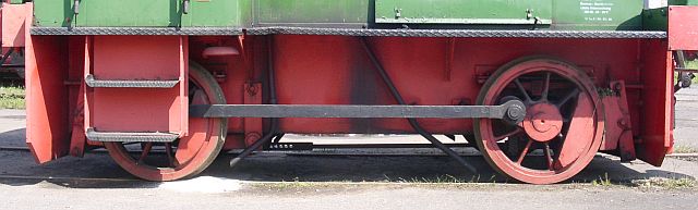

ich habe zwar keine Informationen über die OME 117 aber hier ist ein Bild von einer Regelspur-Deutz AL514R auf der man die Bremsanlage ganz gut erkennen kann:
Fahrwerk - Deutz 55332
Vielleicht hilft es Dir. Ich denke der Aufbau ist ähnlich.

Hallo Torsten, Andreas und Sandbahner,
danke für eure Hilfe.
Sandbahner hat mir eine Zeichnung der Bremsanlage geschickt, auf der man die Funktion der Teile sehr gut erkennen kann.
