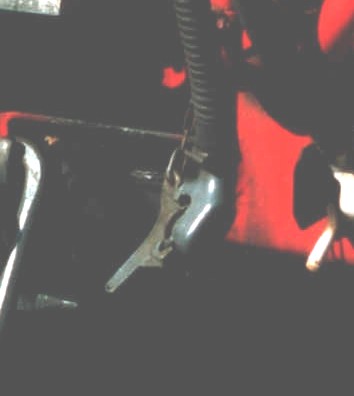

hier als neuer Thread die Baubeschreibung der Bremsschlauchkupplung.
Zuerst zwei Bilder vom Original.
RhB- Bremsschlauchkuppl 1 (rau.mi)
RhB- Bremsschlauchkuppl 2 (rau.mi)

So habe ich es gemacht. Mein Ergebnis:
Bremskupplung Draufsicht (rau.mi)
Viel Spaß beim Bauen!
Schöne Grüße rau.mi
