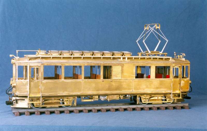

Klar, CNC ist "geil", muss aber nicht sein. Solange man keine Serien herstellen möchte geht aber auch der einfache Fussweg. Als kleine Motivation ein Bildchen:
Das Modell entstand in konventioneller Bauweise, d.h. im wesentlichen aus vielen, verlöteten Profilen. Die Bleche der Seitenteile mit den Fensterausschnitten wurden gefräst. Und das noch nicht mal mit einer Fräsmaschine, sondern händisch auf einer Mini-Drehbank mit Fräskopf "gekurbelt". Viele Wege führen nach Rom. :P
Gruß vom Stoffel :scherzkeks:

In 3. Thread schon ... ein sehr sehr schönes Modell ... ich komme aus dem Staunen kaum raus. In dem Fall bist Du ein Meister in Sachen Technik. Stimmt Du hast recht für einige Modell von mir brauche ich wirklich keine CNC Fräse wenn ich aber den Personenwagen Park der FO angucke .. wär's vieleicht gescheit das Grenzt ja dann wirklich an eine Serie.
