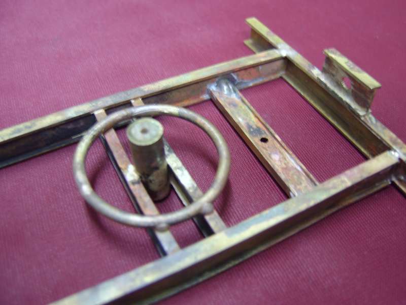

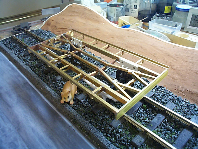

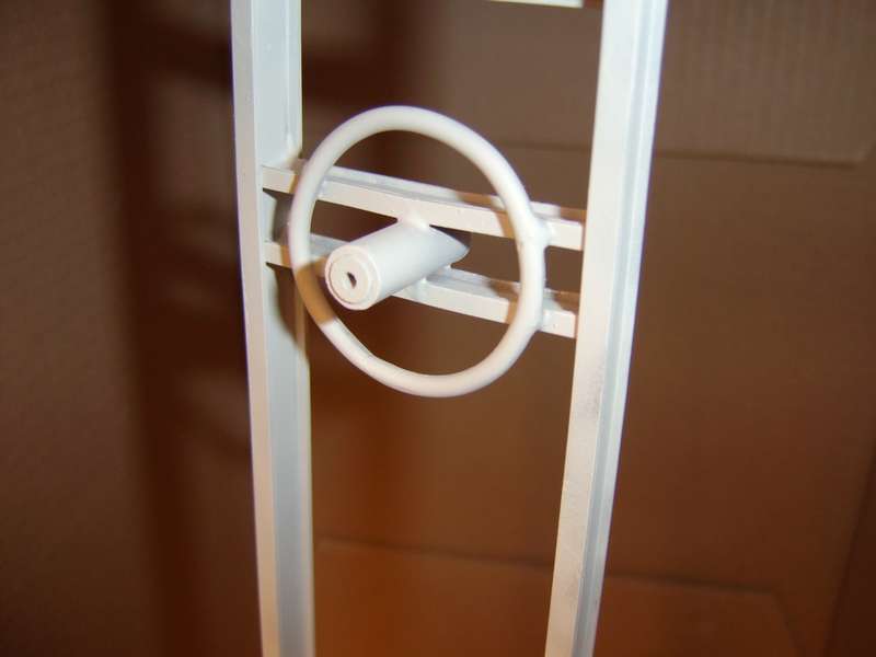

ich hab für meijn Schienencabrio Messingprofile von Conrad verwendet , waren auch gut zum löten.
ich hab verwendet Ms I 6x3 , 8x3 und 10x4
kommt auch immer mit auf den Masstab an , die Größe und wie fein das Fahrgestell werden soll.
Rahmen für das Cabrio MS (Andreas WB)
Rahmen für das Cabrio MS gelötet
Rahmen für das Schienen Cabrio Ms_2 (Andreas WB)
Rahmen für das Cabrio Msnun schon gespritzt mit BuntbahnGrundierung
