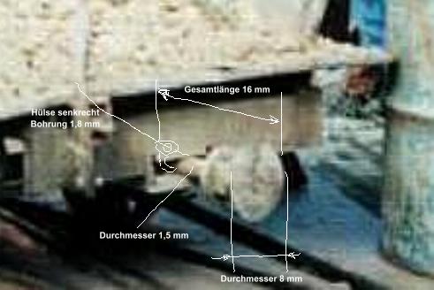

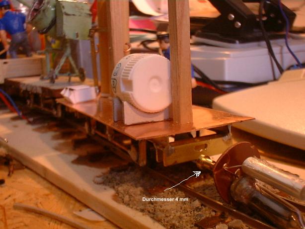

die funktionieren gut . Ich habe meine dann aber doch selbergebaut ,
weil sie meinem Vorbild näher kommen .
L_15 (Regalbahner)
L_21 (Regalbahner)
fotos/data/6451/567L_09.jpg
enstanden sind sie aus Teilen von Leuchtstoffröhrenstartern
Messingrohr und Plastikböbbeln von schwedischen Möbeln
fotos/data/6451/567L_11.jpg

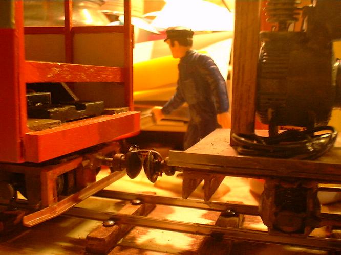

Hier ist noch einen Spezialversion
fotos/data/6660/567Holzwagen_07.JPG
nach diesem Vorbild :
fotos/data/6660/567Kupplung_und_Bremse.jpg

meinst du diese hier ?
L_08 (Regalbahner)
L_15 (Regalbahner)
L_21 (Regalbahner)
