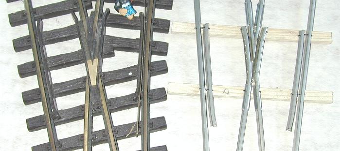

Die meisten Gleise meiner Anlage sind Revalda Edelstahlgleise, und deren Weichen haben sowieso ein sehr tiefes Herzstück, welches selbst schon für LGB-Räder aufgefüllt werden müsste!
Daher Frage ich ja überhaupt nach erfahrungen, damit, wenn ich die Herzstücke auffüle,die Abgedrehten Räder gleich sauber drauf laufen!
Im Zubehörhandel (miha+) gibt es kleine Metall-Formstücke, mit denen Revalda Weichenherzen gefüllt werden können. Hier im Bild in einer LGB R 3 Weiche.
Weichenherzen (Otter1)
Bei richtig gewählter Kombination Rad/Schiene läufen Räder auf der Lauffläche und nicht auf den Spurkränzen. Leider halten sich die Anbieter selten an vorgegebene Normen.

Ich werde mal ein paar Einsätze bestellen (oder erstmal zum testen selberfeilen :roll: )!
