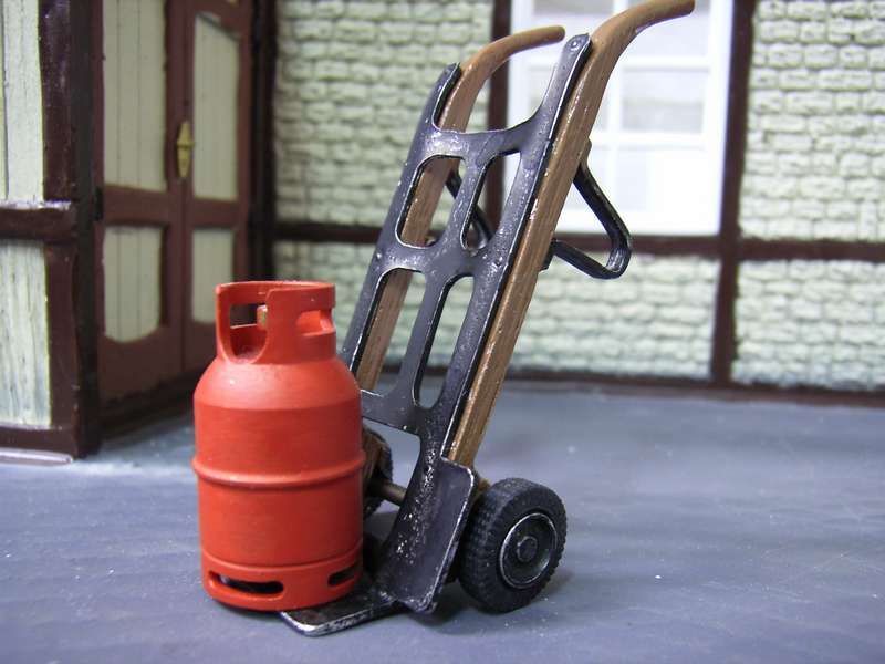

wenn man Farbabschürfungen, Farbabplatzer oder ähnliches auf Metallgrund darstellen möchte läßt man die Grundierung weg und säubert die Weißmetallteile auch nur "oberflächlich" mit Wasser (kein Lösungsmittel verwenden). Nach der vollständigen Trocknung wird dann mit Metalizerfarben dünn eingepinselt. Diese Farben haben von sich aus keine hohe Deckkraft und an den "restfettigen" Stellen ziehen sie sich trotz Lösungsmittel dezent zurück und geben die Metalloberfläche wieder partiell frei. Das spart einem zumindest die Arbeit mit der Grundierung und das ungewisse warten auf eventuelle Unverträglichkeiten mit dem Deckanstrich.
gebrauchte Sackkarre (squirrel4711)
Weißmetallbausatz von Roßhirt, nur mit Wasser gesäubert, ohne Grundierung, "Decklack" : Gunze Sangyo, Mr. Metal color, dark iron
