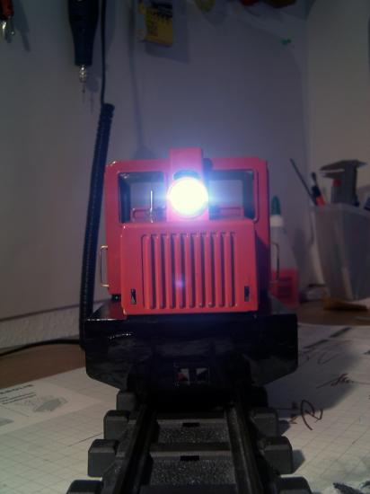

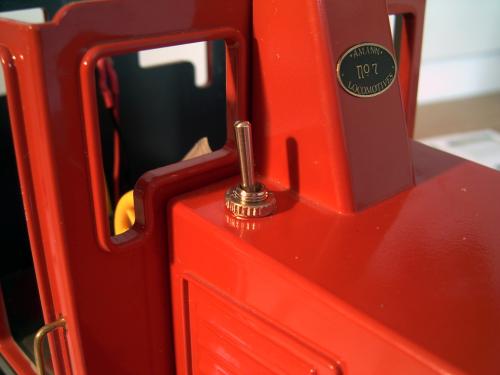

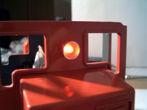

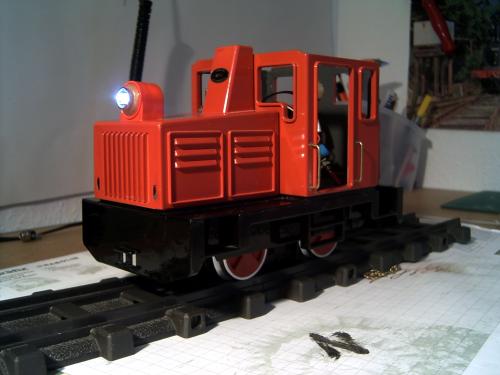

Mittlerweile hat die Lok ihren Akku, den Motorblock und die Beleuchtung, die man übrigens mit einem Schalter schalten kann, und die neue Farbe bekommen! Der erste Teil der Fahrwerksblende hab ich auch schon gebaut!
Mehr Arbeit hat mir aber das Absägen der Regelspur-Puffer gemacht :roll: ! Anstatt diesen werden später Mittelpuffer wachsen.
Jetzt noch ein paar Bilder:
Derzeitiger Baustand (Szigligeti Kerti Vasutak)
LICHT! (Szigligeti Kerti Vasutak)
Lichtschalter (Szigligeti Kerti Vasutak)
Rücklicht (Szigligeti Kerti Vasutak)
Ich erwarte eure Meinungen!

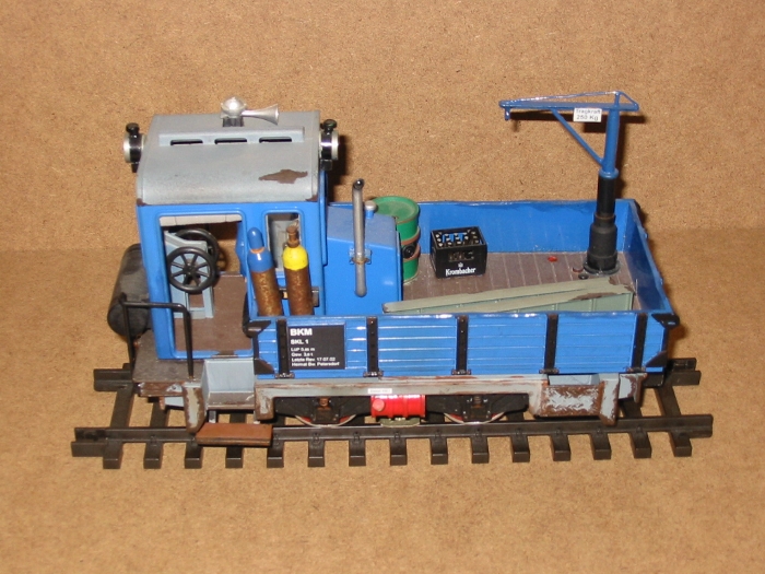

aus der Lok + Toytrain Anhänger lässt sich auch dieses Teil bauen :wink:
War vor Jahren mein erster Versuch im Eigenbau, läuft heute noch auf der Gartenbahn :D
